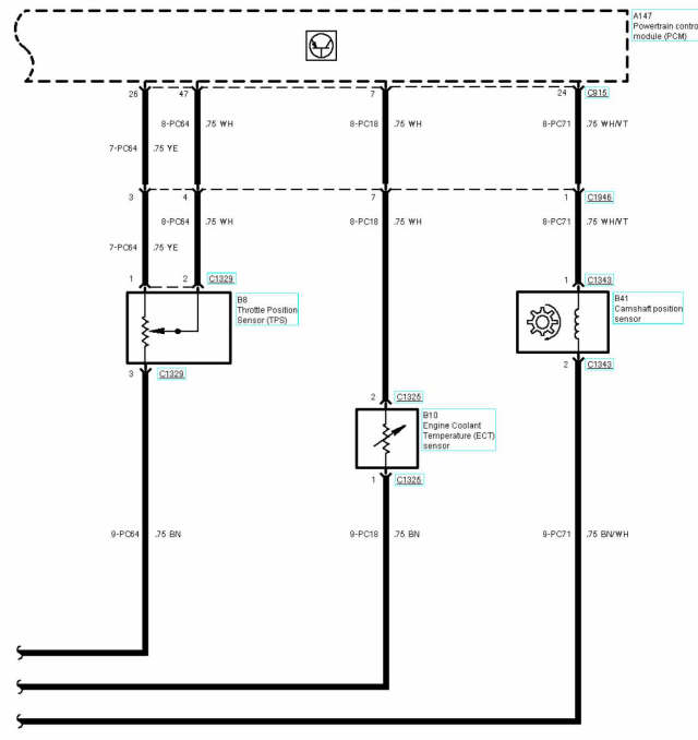

    mam escorta tez z silnikiem 1.8i 16v i mialem podobny przypadek, pomoglo mi przeczyszczenie elektrycznego zawora regulacji powietrza ("silnik krokowy"), i po przebadaniu potencjometra przepustnicy okazalo sie ze potencjometr sie wieszal jak go wyrecilem to byl tam taki plastikowy pierscionek jak go wyciagnolem to do dzis jest wszystko ok, o ile dobrze pamietam to opornosc na potencjometrze przepustnicy powinno rezystancja:
    -miedzy stykami "26" i "47" (pedal przyspieszenia swobodny): 2 do 5 ohm
    -miedzy stykami "47" i "46" (pedal przyspieszenia swobodny): 0,3 do 1,5 ohm
    -miedzy stykami "2" i "4" (pedal przyspieszenia naciskany powoli do oporu) 3,5 do 4,3 ohm (zmienna w sposob ciagly)"
    przepisujesz bezmyślnie ksiażkę. Konia z rzedem temu kto ma takie wartosci na czujniku TPS.
    bedzie dobrze jak zrobisz z tych "ohm" kiloohmy. i to też będą bzdury.

    fido napisał:
    mi to pomoglo i jestem zadowolony do dzis
    Bo czytałeś tą książke w innym miejscu i tam już podane są prawie prawidłowe wartości.
    Cytujesz książkę wydawnictwa WKiŁ a tam jest mnóstwo błedów i nieścisłości. Ten sam element w różnych miejscach jest opisywany całkowicie sprzecznie.
    Napiecia na tym czujniku powinny byc nastepujace"
    1. +5V
    2. zmieniajece się pomiedzy 0.6-4.7V
    3. masa
    rezystancje potencjometra TPS w stanie spoczynku:
    1-3 --- ok 5 kohm
    2-3 --- ok 750 ohm
    1-2 --- ok 4.3 kohm
    reszte widać na rysunku i zasade działania potencjometra na tym forum nie bede tłumaczył.
