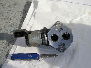

    Zauważyłem dziwną rzecz. Kiedy silnik jest rozgrzany i bez obciążenia wkręce go na wyższe obroty i puszczę gaz, to obroty spadają poniżej 500 według obrotomierza, tak że auto się dławi lub silnik potrafi nawet zgasnąć. Gdzie szukać i od czego zaczyać?

    Jest LPG? Sonda, przepustnica, jest wiele mozliwosci. Jak jest LPG to napisz czy rzecz sie dzieje na gazie czy na benzynie. Pierwsza rzecz to napisz rok prod. i co to za silnik.
  • #3 1340684
    czapajew
    Posty: 555
    Pomógł: 34
    Ocena: 69
    A sprawdzałeś silnik krokowy?

    A ja dziś właśnie wyjąłem i wyczyściłem "krokowca". Wieczorem dam znać, czy coś pomogło.
    Nowy do Zeteca to 330PLN.

    O kurdę. Zapomniałem podać typu. D..a ze mnie. Silnik to 1.6 Zetec 16V. Pełny wtrysk.
  • #8 1342310
    Skolmi
    Posty: 220
    Pomógł: 18
    Ocena: 46
    No to jestem po czyszczeniu.
    Wszystko OK. Obroty się pięknie uspokoiły.
    Krokowca masz pod kolektorem ssącym
    • Ford Escort - spadek obrotów poniżej 500, silnik gaśnie po rozgrzaniu P3231703.JPG (26.44 KB) Musisz być zalogowany, aby pobrać ten załącznik.

    No dobra. Teraz ja. Wyczyściłem. To znaczy przepsikałem wd 40 bo chodził nawet gładko. Założyłem z powrotem i d..a. W ogóle nie trzyma niskich obrotów. Mam teraz fajny ekonomizer. Jak tylko puszczam gaz silnik mi gaśnie.
    I teraz mam kilka pytań. Trzymając elektromagnesem w dół i zaglądając w te dwie dziurki (bez skojarzeń panowie :) ) jest:
    w górnej widać sprężynkę, w dolnej jest taki plastikowy chyba grzybek, który zamyka przepływ. W jakim położeniu powinien on się znajdować, kiedy ten zawór jest odłączony? Czy ma być zamknięty, czy może być uchylony? U mnie jest uchylony. Jak to ustrojstwo powinno się zachowywać po podaniu napięcia? I do czego służy ta śrubka regulacyjna w plastiku od strony złącza?

    A co jeszcze moze powodować takie gaśnięcie auta przy spadaniu obrotów? Bo zapalone trzyma niskie obroty stabilnie na poziomie 800 - 900 według obrotomierza.

    Ale "psiknięcie WD-40" to nie jest wyczyszczenie!
    Trochę czasu trzeba na to poświęcić.
    U mnie też przed czyszczeniem chodziła luźno, ale skok tego grzybka jest tak mały, że tam nawet g...na muchy być nie może :)
    Ta śruba regulacyjna powinna być zalana silikonem. Jeśli u Ciebie nie była, to może ktoś już coś kombinował.
    Tu masz "krokowca" od pewnego sprzedawcy, sam kilka rzeczy kupowałem:
    http://ssl.allegro.pl/show_item.php?item=39489814
    Co do innych przyczyn, to może jeszcze być zawór odpowietrzenia skrzyni korbowej, ale IMHO nie wyeliminowałeś tej pierwszej.

    Skoro mam ten "krokowiec" na wierzchu to jeszcze podrąże temat. Czy w nim jest zamontowana jakaś dioda? Bo po podłączeniu w "jedna stronę" ten grzybek się uchyla. Natomiast w druga robi zwarcie. Co śmieszniejsze miernik w dwie strony pokazuje tę samą oporność: 10,7 oma.

    Podłączyłem ten zawór do jakiegoś przerywacza, jeszcze raz spsikałem WD 40 (nic innego nie miałem pod ręką) i "poklepałem nim trochę. POMOGŁO!!! Nie jest może idealnie, bo obroty po puszczeniu gazu na luzie spadają do jakiś 500 i silnik dostaje lekkiej drgawki, ale nie gaśnie. I już spokojnie mogę stanąć na skrzyżowaniu i zmienić bieg. Chyba wybiorę się na diagnostykę.

    Odgrzewam temat. Właśnie dzisiaj nerwy mi puściły i oddałem auto do mechanika. Tydzień było dobrze i pacjent znów zaczął wykazywać objawy choroby. Przy okazji zrobiono wszystkie testy, diagnostykę i co tam jeszcze. Do wymiany poszedł ten cholerny elektrozawór. Jestem lżejszy o 430 zł!!!!!! (zawór 330 + robota + komputer) :( :( :(
