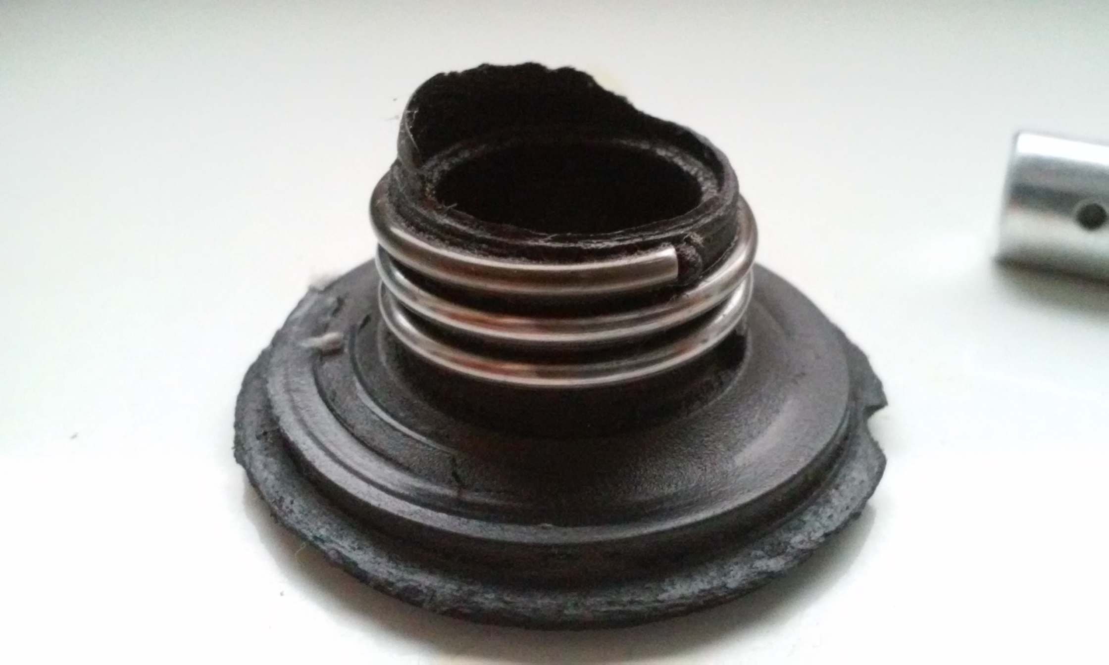

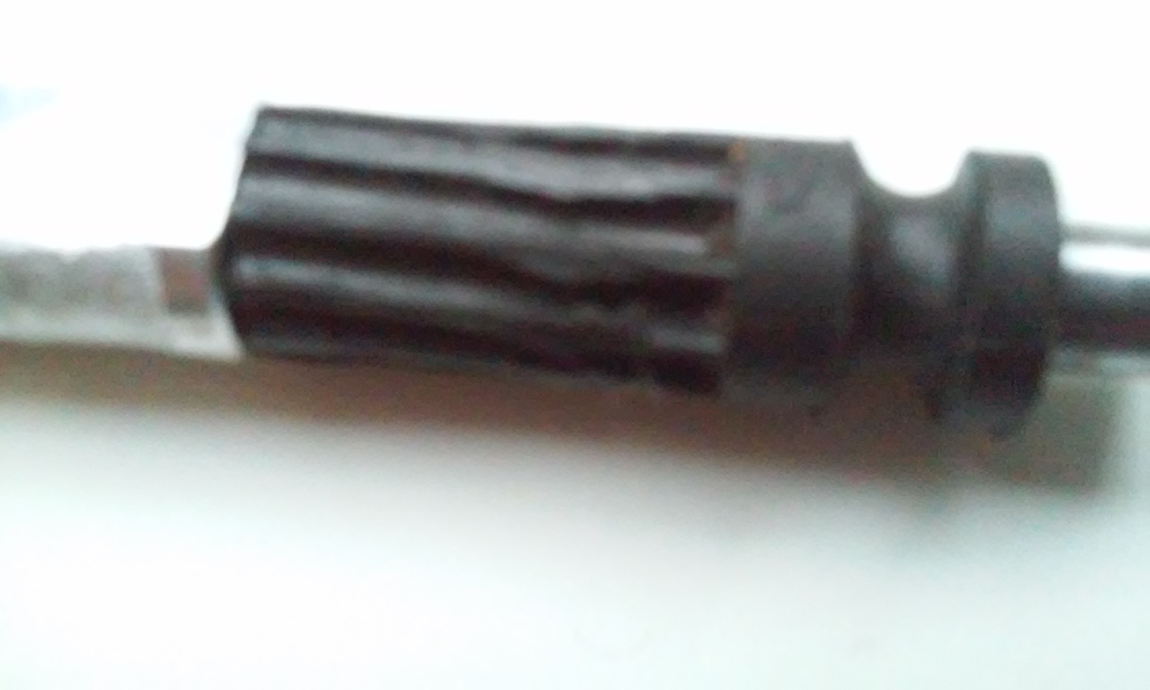

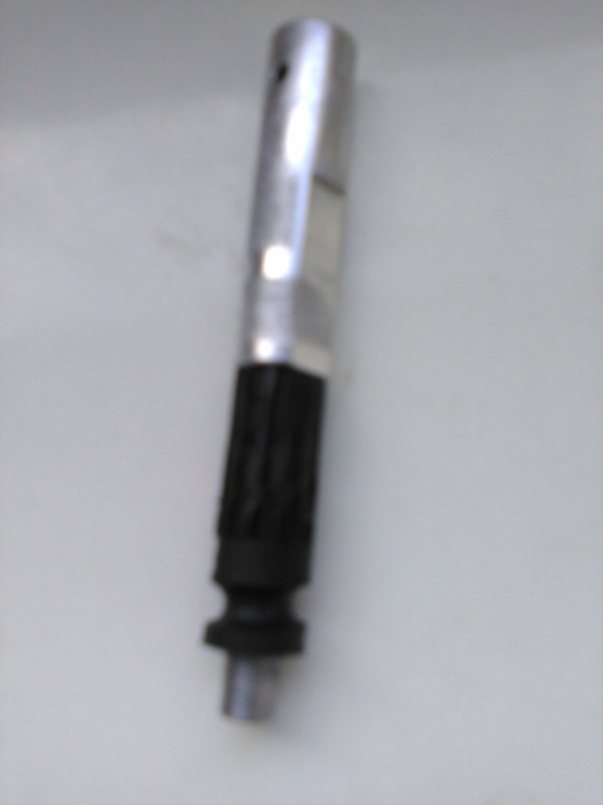

    Kuciaku
    Posty: 6
    Ocena: 14
    Wałek się uszkodził, nie zużył. Teraz wygląda to tak.
    Husqvarna 340 - brak smarowania, czy pompka oleju ma regulację? Husqvarna 340 - brak smarowania, czy pompka oleju ma regulację?
  • #8 14228063
    Tomekk06
    Posty: 55
    Pomógł: 6
    Ocena: 45
    wałek do wymiany, ślimak też by można wymienić nie kosztuje majątku czasem też warto wymienić tą blaszkę co przylega do obudowy karteru(silnika). Sprawdź czy wałek kręci się lekko w cyliderku pompy jak nie to kup kompletną pompę.
