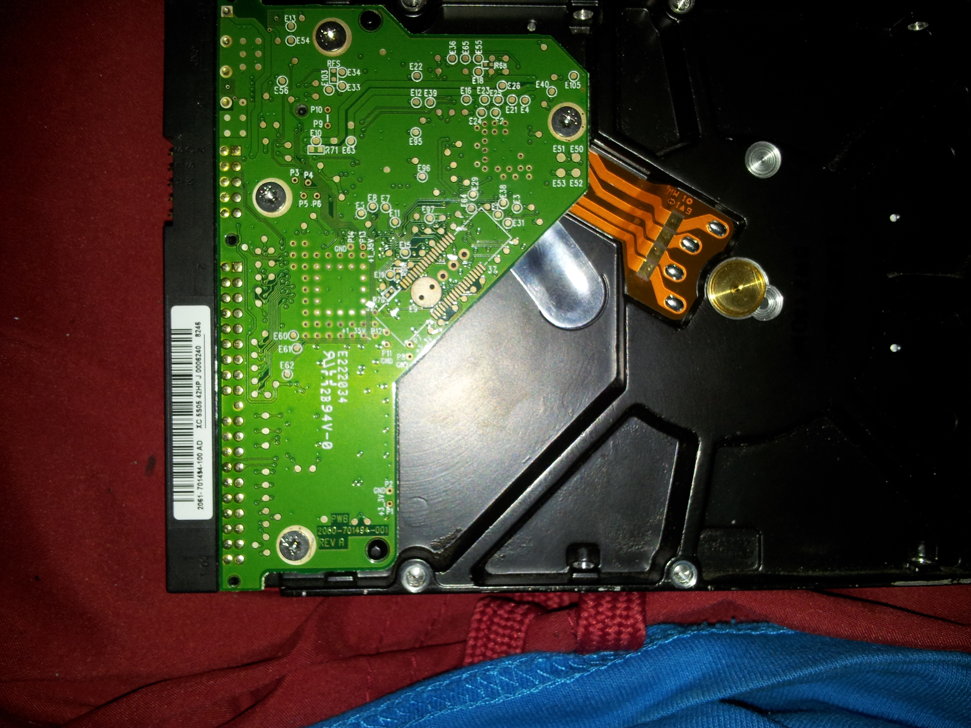

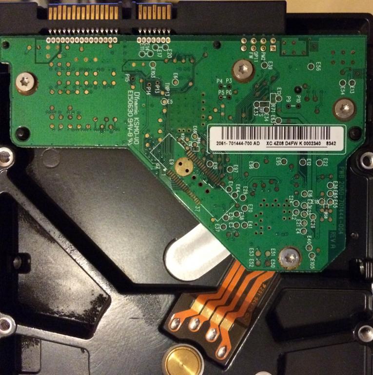

    Witam!
    Mam dysk WD 320GB ATA i w necie znalazłem podobny dysk tylko że SATA. Dyski wyglądają tak samo, elektronika również . Orientuje się ktoś czy taka podmiana elektroniki by działała ?
    Czy podmiana elektroniki w dysku WD 320GB ATA na SATA zadziała? Czy podmiana elektroniki w dysku WD 320GB ATA na SATA zadziała?

    Witam, na pewno nie będzie działała.

    Prosze przeczytać dokładnie o co autorowi tematu chodziło. Zamiana elektroniki z jednego dysku do drugiego związana jest z takim samym firmware. Jeżeli chodzi o zamianę tylko całych dysków to tak można taki manewr zrobić.
