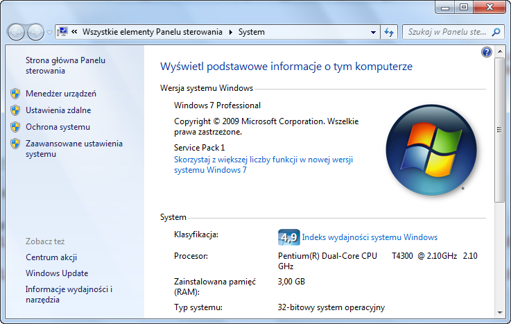

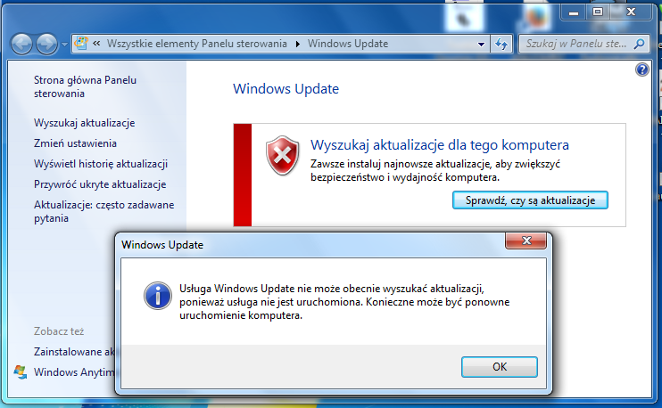

    W momencie wybrania aktualizowania systemu, wyskakuje info że usługa jest nie uruchomiona, a uruchomiona jest. Walczę z tym już parę dni a że skończyły mi się pomysły jak i wszystko co znalazłem w necie nie daje rozwiązania, nie mam innego wyjścia jak zwrócić się tutaj do bardziej zaznajomionych z Windows7. Może ktoś coś doradzi? Bo ja już więcej sam nic nie zdziałam.
    Screeny przedstawiają co mam w chwili włączenia "Windows Update", co mi się pojawia po wciśnięciu Sprawdź czy są aktualizacje i screen z programu Usługi gdzie widać że usługa uaktualniania jest włączona:

    Jaki win 64bit czy 32bit?
    32.

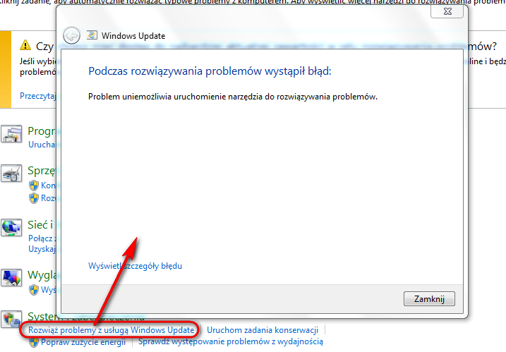

    Próbowałeś narzędzia rozwiązywanie problemów w panelu sterowania ?

    Tak. Efekt widać na screenie:
    [Windows 7] Windows 7 - Usługa aktualizacji nie uruchamia się mimo włączenia
    Łapy opadają...

    Zatrzymałem usługę aktualizacji, zmieniłem nazwę tego folderu, uruchomiłem usługę i.... nadal to samo:
    Windows Update
    Usługa Windows Update nie może obecnie wyszukać aktualizacji, ponieważ usługa nie jest uruchomiona. Konieczne może być ponowne uruchomienie komputera.
    Nadmienię, że dzisiaj właśnie zainstalowałem swojego Windows7 od nowa, czysty. I nadal to samo. Nic nie rozumiem. Albo coś u nich, albo jakiś program kaszani u mnie w systemie.

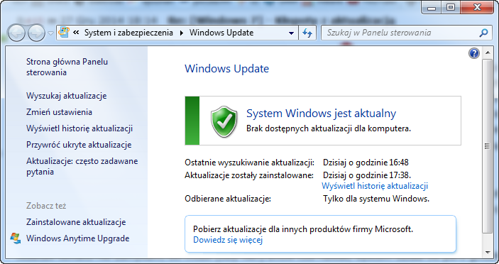

    Więc problem rozwiązany i nie był to na szczęście żaden zombie :) .
    Zainstalowałem czystego Win7, zaraz po tym włączyłęm aktualizacje - znalazł ich 176. Wszystko poszło gładko, kilka restartów itp. Potem zacząłem instalować sterowniki do sprzętu oraz oprogramowanie do laptopa. Po każdym zainstalowaniu sterowników sprawdzałem czy można aktualizować. Wszystko szło dobrze do czasu aż zainstalowałem "Lenovo Energy Management" m.in. do włączania WiFI, BT, panelu Dolby itp. - aktualizacja niemożliwa! Myślę: mam go. Przywróciłem system do punktu sprzed, i... aktualizacje działają. Doinstalowałem wszystkie pozostałe sterowniki - aktualizacje działają. Na koniec ściągnąłem inną wersję programu i zainstalowałem ale program wywalał błędy; nie zauważyłem że była to wersja dla Win 64bit. Odinstalowałem go, ściągnąłem nowszą (chyba) wersję i zainstalowałem - działa :) . W między czasie doinstalowało się nowe 67 łatek i jeszcze 5 i jeszcze dwie i.... nie pamiętam. W każdym razie teraz mam to: :)
    Więc jak widać, nie zawsze powodem są robale i inne świństwa, ale zwykły program może bez informowania o tym, unieszkodliwić coś w systemie ( w tym wypadku WindowsUpdate. Podejrzewam, że problem powstał od jakiejś łatki z WU, bo poprzednio działało wszystko poprawnie na wersji "Energy Management" którą miałem. teraz musiałem ściągnąć inną.
