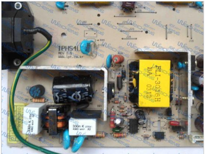

    Podczas wylutowywania uszkodzilem trafo T101 (FLI-3016H lub TRSL002A) i nie moge znalezc odpowiednika.
    Gdybym wiedzial, ze tak trudno znalezc odpowiednik, to bym duzo bardziej uwazal ;-).

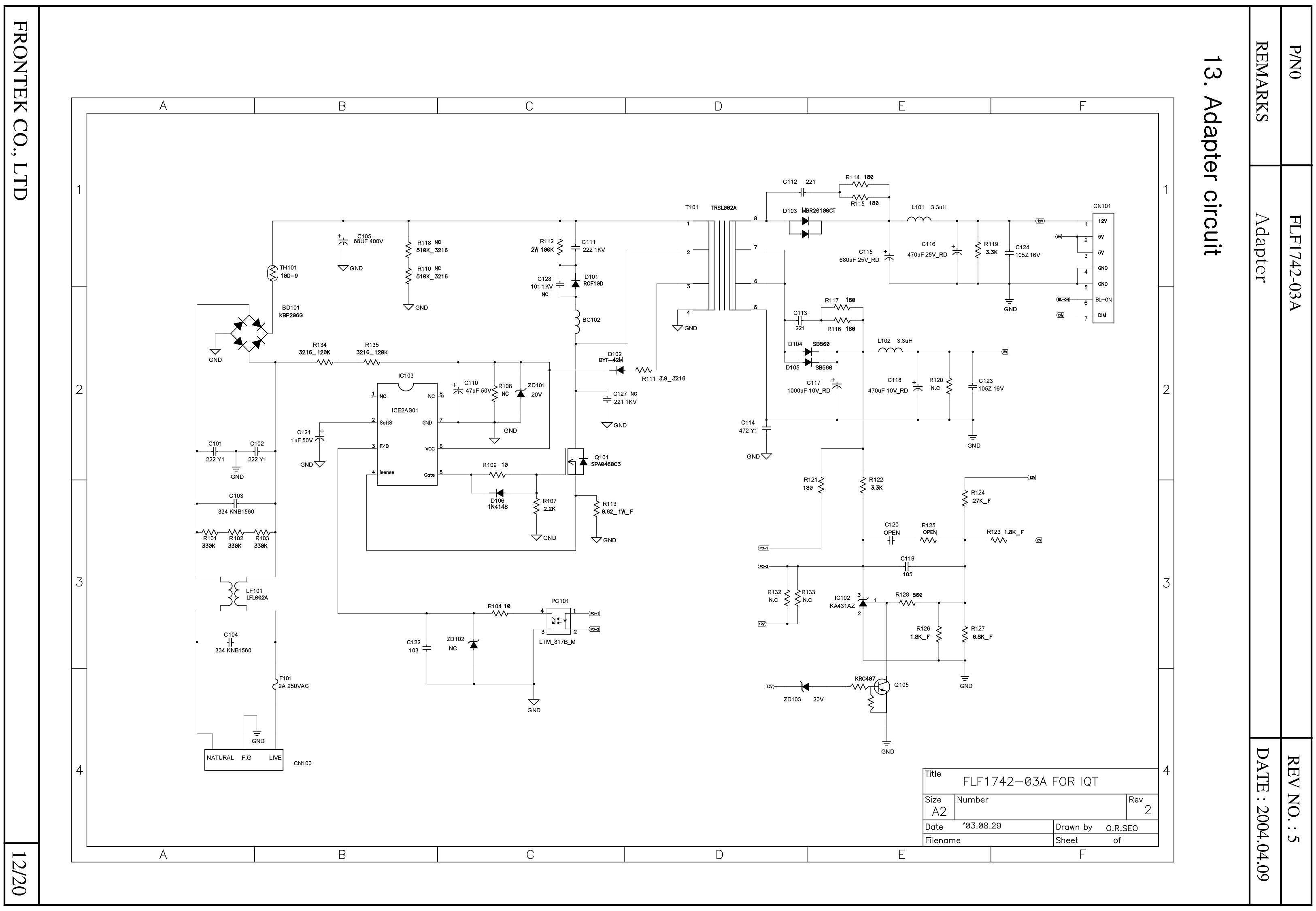

    Na schemacie serwisowym jest ono oznaczone jako TRSL002A, ale google nic nie zwraca, podobnie szukanie po oznaczeniach na transformatorze.
    Trafo ma wejscie 110VDC, i 3 wyjscia, 5V, 12V i prawdopodobnie 15V do zasilania ICE2AS.
    Czy ktos moglby doradzic, gdzie mozna znalezc odpowiednik takiego transformatora?

    Inwertery ze szrotu i sprawdzanie kolejności uzwojeń, ale podejrzewam, że nie będzie łatwo znaleźć z tą samą kolejnością i wymiarami.
    Ewentualnie można dostawić zasilacz o odpowiedniej wydajności, jeśli sam inwerter i reszta jest ok (przynajmniej w moim przypadku tak ruszył).

    To chyba model Belinea AA111709.
    Produkowana byla na bazie monitora Hansol.
    100% pasuje caly zasilacz z Belinea AA111708 oraz same trafko z modeli AA111716 i AA111719, obydwa na bazie Hansol.
    Poza tym podejdzie trafko z 19 calowej Belinei AA111902 - to taki starszy Brat tej 17- nastki.

    Dziekuje wszystkim za pomoc. Nie spodziewalem sie, ze te trafa do monitorow sa tak specyficzne, i tak trudno znalezc zamiennik.
    Tomaszdjt: Serdeczne dzieki, widzialem link, do Karat-Servis w google, ale jakos nie zauwazylem/zalapalem, ze to trafo jest takie jak w zasilaczu IPHS4L w moim monitorze.
    Trafo zamowione, i oby rozwiazalo moje problemy..

    Wiedzialem o tym, ze Belinea/Maxdata/Hansol to ten sam hardware pod inna nazwa, i kupilem nawet dzialajacego Hansola H750, za smieszne pieniadze ~20funtow, zeby moc porownac dzialajacy i niedzialajacy zasilacz. W Belinea 101751 jest IPHS4L v1.6, a w Hansolu IPHS4L v1.3, i troche inne np radiatory.

    Dodatkowo w swej zielonosci i niedbalosci uzywalem do komputera przejsciowki EU/UK bez uziemienia, i gdy dotknalem krawedzia (masa) wtyczki DSUB do metalowej krawedzi socketu w LCD, to ICE2AS (IC103) explodowal razem z rezystorem R107 oraz przepalil sie tez Q101, oraz bezpiecznik F101
    Najpierw wymienilem IC103, R107, potem odkrylem zwarcie w tranzystorze Q101, spalony wrzucilem gdzies do skrzynki i zamowilem kilka SPA04N60C3.
    Po tygodniu czy dwoch przyszly tranzystorki, wlutowalem wiec nowy, wstawilem zarowke 75W zamiast F101 i ....
    wciaz mialem zwarcie po stronie pierwotnej...
    Kombinowalem, mierzylem, porownywalem pomiary z dobra plytka IPHS4L, az stracilem cierpliwosc i zeby ostatecznie potwierdzic co mi zwiera, postanowilem wylutowac trafo. Obszedlem sie z nim niedelikatnie i troche rdzenia sie ukruszylo, oraz troche naruszonych kabelkow, chociaz zadnych zwarc,wiec chce wstawic nowe trafo, zeby miec pewnosc, ze to podziala..
    Finalnie okazalo sie, ze zwarcie jest na Q101, bo oryginalny SPA04N60C3 mial obudowe plastikowa cala, a ten, ktorego kupilem mial metalowa czesc obudowy przykrecana do radiatora, zwarta z drenem... ale poniewaz sam wlutowalem nowy, sprawdzony, dzialajacy Q101, to byl to ostatni element, ktory podejrzewalem o zwarcie.. ;-).

    Poniewaz troche tych Belinei wciaz jest w obiegu, to w zalaczniku dolaczylem oryginalna instrukcje i schemat serwisowy, wygrzebany gdzies w sieci, moze przyda sie innym..
