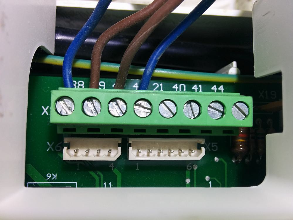

    Posiadam piec IMMERGAS VICTRIX ZEUS Superior + sterowanie na kablu + puszkę na zewnątrz budynku (chyba czujnik temp)
    Zakupiłem sterownik bezprzewodowy TYBOX 137
    Rozkręciłem piec w celu podłączenia się, i się poddałem.
    PYTANIA :
    Jak to podłączyć bo oznaczenia z instrukcji nie pokrywają się z oznaczeniami na płycie ?
    Sterownik TYBOX 137, nadajnik i 4 przewody

    Kolego ewandy, sterowanik TYBOX 137 podpinasz następująco:
    Piny 1 i 2 podłączasz do 230VAC.
    Odpowiednio:
    1-N-przewód neutralny, tzw. zero,
    2-L-przewód fazowy,
    3 i 4 należy podłączyć do kotła

    Hmm, zastanawiam się dlaczego między stykami 40 i 41 jest zworka na schemacie. Czy to nie jest właśnie miejsce do podłączenia sterownika?

    A nie wpadłes na to ze 42 i 43 to magistrala danych
    40 i 41 to termostat analogowy
    Przez brak zrozumienia schematu możesz spalić sterownik

    Sterownik, który chce teraz podłączyć ewandy jest analogowy (przekaźnik), więc należy go podłączyć do pinów 40 i 41.

    Sterownik TYBOX137 podłącz do pinów 40, 41 i będzie działać poprawnie.
    Jeszcze raz przepraszam za wcześniejsze wprowadzenie w błąd.
  • #17 14244037
    ewandy
    Posty: 5
    Dziękuje, nie wytrzymałem i musiałem podpiąć się pod 40 i 41 i DZIAŁA !

    Nie chcąc zakładać nowego wątku mam pytanie odnośnie podobnego problemu a mianowicie: posiadam piec Victrix Zeus 26 1 I, zakupiłem do niego Tybox 137, gdy chciałem go podłączyć do pieca napotkałem następujący problem i dylemat. Wg. instrukcji pieca można zainstalować sterownik termostatyczny wykorzystując piny 40 i 41 po wcześniejszym usunięciu zwory x40. Podczas montażu okazało się, że gniazdo nie jest na "śrubki" lecz jest kostka do której wchodzą konektory. Co lepsze nie znalazłem żadnej zwory między opisywanymi portami 40 41 lecz były do nich podłączone jakieś inne przewody wychodzące z pieca... Czort, wykopałem z otchłani garażu identyczne konektory, założyłem do przewodów z Tyboxa podłączyłem... i w sumie nic... Tybox pokazuje, że np, palnik działa, ale piec nie grzeje zadanej temperatury a w mieszkaniu robi się zimno... Panowie o co to chodzi? gdzie tkwi błąd?
    Na jakiej pozycji powinno być pokrętło? Na pozycji z ikoną kranu i sterownika czy na pozycji z ikoną grzejnika?
  • #24 18390191
    mauri_b
    Posty: 1055
    Pomógł: 109
    Ocena: 528
    Po pierwsze pokrętło na pozycji z ikoną grzejnika - chyba logiczne.
    Po drugie, gdzie ty się wpinasz z tym tyboxem? Po odchyleniu konsoli po lewej stronie jest puszka przyłączeniowa, gdzie podłącza się termostat on/off czyli w/w Tybox 137 - trzeba zlikwidować zworkę 40-41, która na pewno tam jest. Nie wpinamy termostatu bezpośrednio na płytę główną!

    Dziękuje, było jak opisywałeś - mea culpa.
