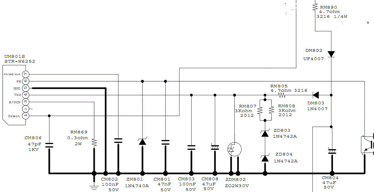

    Poszukuję schematu zasilacza AIP-0187 do telewizora LG: M197WDP-PC, ewentualnie wartości kilku elementów przy STR W6252:
    - R107
    - C106
    - ZD102
    Wszystkie od strony druku między PIN 6 - STR W6252 a masą.

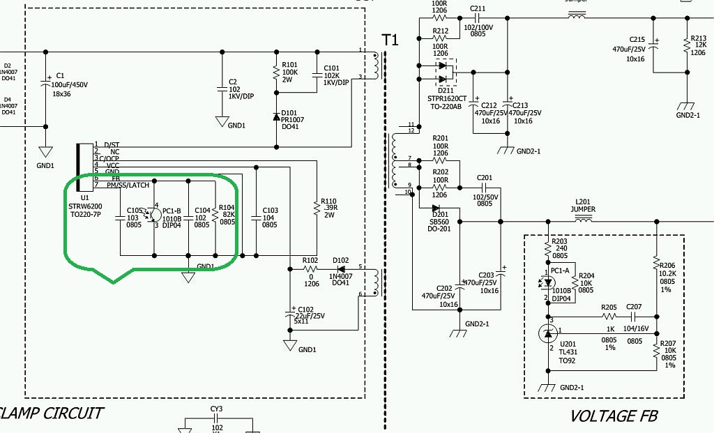

    Ponieważ firma Lien Chang czasem tylko podaje SM na swoje wyroby PSU+Inverter Link, natomiast Sanken tylko czasem " full aplikacje " układów pracy swoich wyrobów ... musiałem "wrócić do korzeni" czyli do monitorów
    To z moich zasobów (Lien Chan z monitora Acer )

    Niestety kol. firma L-Ch. stosuje w każdej inne wer. swoich zasilaczy AIP-0xxx "kolejne modyfikacje" zależy od zamawiającego i
    Ten poszukiwany rezystor jest między pin 6 a masą! Równolegle z C poszukiwanym C106.
    Niestety ja nigdy nie widziałem... w realu.
    Ale wystarczy popatrzeć w rozwiązania na STR-W6251...4 (podobno jest ich, aż "pół Internetu" ) i zobaczyć jaka jest wartość opornika dopinanego równolegle do wyjścia opto. ??? )
    *widziałem R wpinany szeregowo (1-10 ohm) z opto. na pin.6/ lub dwójnik RC czyli szeregowo poł. 10k i 100nF
    Aha model lg/flatron m197wdl był na dwóch wer. chassis , *także LD93C

    Bardzo interesująca konwersacja, ale niestety w dalszym ciągu proszę o pomoc w identyfikacji trzech elementów. Może spróbuję inaczej:
    Telewizor przewrócił się (zapewne nie sam - uprzedzę pytanie kol. mirex).
    Zwarcie między PIN 3 i PIN 6 na STR W6252 - wymieniony.
    Nie mogę odczytać wartości elementów które wpisałem w pierwszej wiadomości (R-107,C-106,ZD-102).
    Pomiar rezystora wskazuje zwarcie - wymienię jeśli będę wiedział na jaki.
    Pomiar diody w normie - wymienię (nie wiem jak zachowa się podczas pracy).

    Wart. wynosi 82k, ale stosowane są wartości od 75k-100k
    To z monitora
    LG Flatron M197WDP-PC pilnie schemat zasilacza AIP-0187
    Jak pisałem firma producent tych zasilaczy L-Ch. stosuje rózne modyfikacje
    Pin. 6 i jego rola opisano w datasheet i drugim "skromnym podarunku " od Sanken.
    takie inne ciekawe rozwiązanie z pin.6
