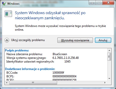

    zakupiłem około miesiąc temu laptopa MSI CX61 2PF i zainstalowałem na nim Win7 x64 oraz użyłem sterowników podanych na stronie producenta. Dodatkowo dokupiłem dysk SSD Toshiba Q series Pro 128 GB, zamontowałem go w miejscu HDD, wymontowałem napęd i w jego miejsce wstawiłem HDD dołączony do komputera. Po zainstalowaniu systemu przez jakiś czas, przez około tygodnia laptop działa bez zarzutu. Po tym czasie podłączona do USB myszka włącza się ( świeci laser) ale kursor na ekranie nie reaguje. W tym momencie żaden port USB nie wykrywa żadnego sprzętu ( USB, inna myszka). Po odłączeniu myszki i podłączeniu zero reakcji. Gdy chcę wtedy zrobić restart, komputer bardzo długo się wyłącza ( kilka, kilkanaście minut) po czym wyrzuca bluescreena i komunikat:
    "System odzyskał sprawność po nieoczekiwanym zamknięciu"
    MSI CX61 2PF USB nie działa, BlueScreen driver_power_state_failure
    Pełny komunikat:
    Podpis problemu:
      Nazwa zdarzenia problemu:	BlueScreen
      Wersja systemu operacyjnego:	6.1.7601.2.1.0.256.48
      Identyfikator ustawień regionalnych:	1045
    Dodatkowe informacje o problemie:
      BCCode:	1000009f
      BCP1:	0000000000000004
      BCP2:	0000000000000258
      BCP3:	FFFFFA8003A1C040
      BCP4:	FFFFF80000B9C3D0
      OS Version:	6_1_7601
      Service Pack:	1_0
      Product:	256_1
    Pliki pomagające opisać problem:
      C:\Windows\Minidump\122214-5460-01.dmp
      C:\Users\Luk\AppData\Local\Temp\WER-14180-0.sysdata.xml
    Przeczytaj w trybie online nasze zasady zachowania poufności informacji:
      http://go.microsoft.com/fwlink/?linkid=104288&clcid=0x0415
    Jeśli zasady zachowania poufności informacji w trybie online nie są dostępne, przeczytaj nasze zasady zachowania poufności informacji w trybie offline:
      C:\Windows\system32\pl-PL\erofflps.txt
    Jaka może być tego przyczyna? Myślałem, że to może być jakiś błąd sterowników, ale po zmianie systemu i upłynięciu około tygodnia problem się pojawia od nowa. Ciężko mi się zmusić do przejścia na Windows 8, może tam problem by nie występował ?

    O tym kodzie błędu co nieco poczytałem już wcześniej ale nigdzie nie znalazłem konkretnego rozwiązania dlatego utworzyłem post tutaj. Użytkownicy z tym błędem przeważnie piszą o tym, że BSOD wyskakuje podczas wybudzania komputera, wyłączania, nic o nie działających portach USB. Chciałem odczytać plik z crash dumpem ale okazuje się, że nie tak łatwo otworzyć plik dmp. Ostatecznie i tak pewnie po świętach wyślę go do serwisu ale chciałbym wiedzieć co powoduje błąd:
    BlueScreen 1000009f driver_power_state_failure
