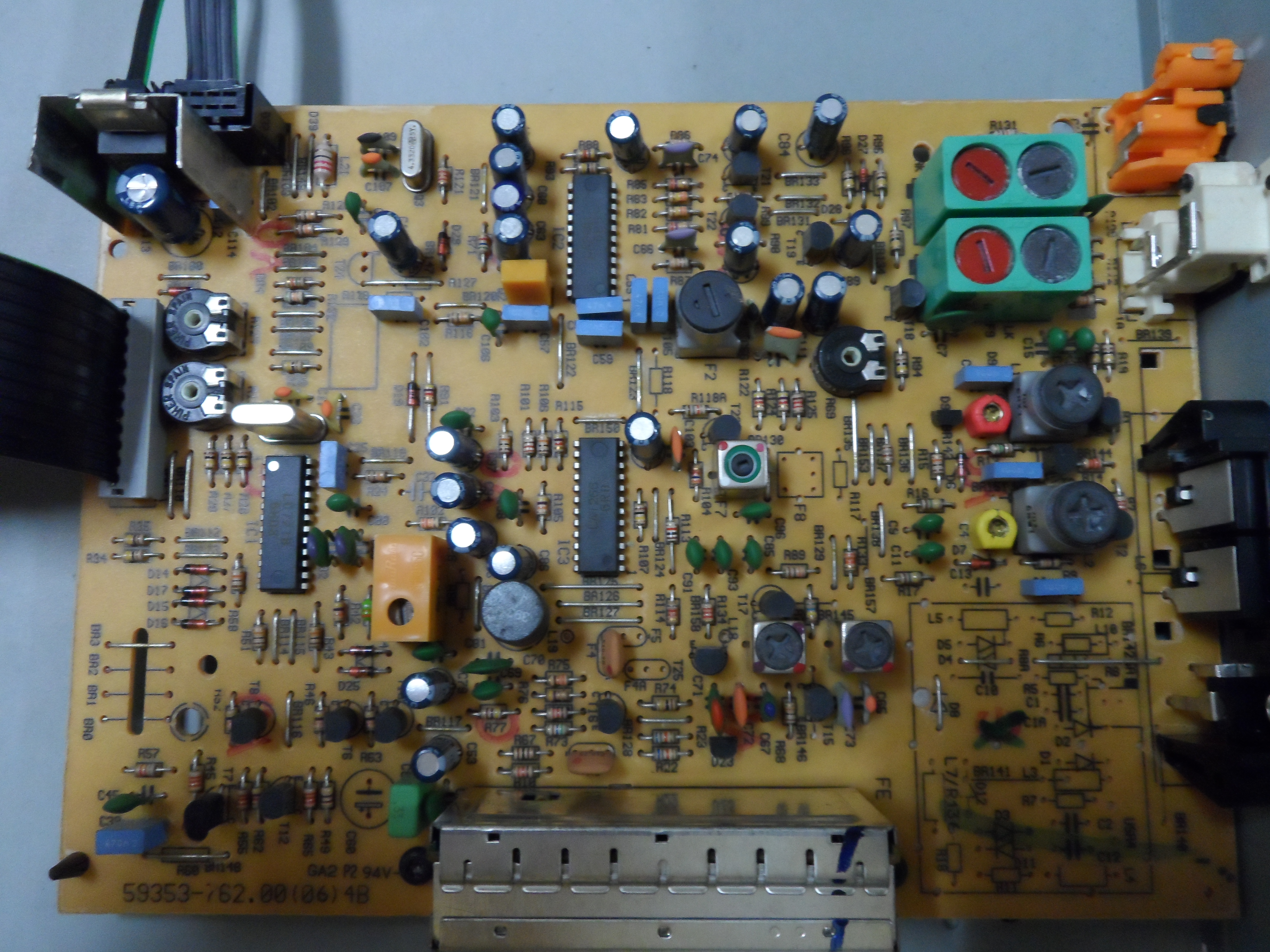

    Mam problem , w moim tunerze jest brak sygnału stereo działa tylko mono gdy naciskam stereo wyskakuje komuniukat MUTE. prosze o pomoc.

    Słaby sygnał, podłącz lepszą antenę. Mute układ wyciszający słabe stacje stereo ci się włącza ponieważ do tunera dochodzi niewystarczająco mocny sygnał. W mono będzie grało.

    Rozstroiła się pośrednia. Gdzieś w okolicy głowicy FM jest układ p.cz. i tam są cewki do strojenia moglby ktos zlokalizowac ktore to sa i jak je zestroic powyzej schemat czekam na odp

    Jezeli stroic minimalnie to cewka z dwoma czerwonymi kropkami .
    Jest to F 7

    No to gdzie jest ten schemat? Bo zamieściłeś tylko zdjęcie całej płyty, to jak mamy podpowiedzieć? Opisz te scalaki bo tego nie widać. Nie czekaj na gotowe tylko sam daj coś od siebie. Opisz czy ten tuner ma wskażnik dostrojenia, czy wskażnik "0"dyskryminatora, nie każdy ma wszystkie schematy żeby w każdej chwili po nie sięgnąć. A skąd wiesz że rozstroiła się pośrednia? Czy już czymś kręciłeś? Z tego co mogę odczytać nad głowicą są dwa brązowe z czerwoną kropką filtry ceramiczne ( mają po 3 nóżki i są tylko na FM na nich powinien być napis 10,7 Mhz) i to na razie wszystko co mogę Ci podpowiedzieć. Schemat!!!!!!

    Niczym nie kręciłem jeszcze. Schematu nie mam i w sieci wogóle nie mogę go znaleźć jeżeli ktoś ma albo wie gdzie ściągnąć będę wdzięczny. Podłączałem antenę w zasilaczem i dalej nic. To ze roztroila sie pośrednia tez nie jestem do końca pewny ale zanalzlem na forum podobny przypadek tunera Techniks ST-GT550 i tam pomogło zestrojenie filtru do p.cz . Wrzucam zdjecie z opisanymi scalakami. Tuner Philips FT 741 - brak sygnału stereo, działa tylko mono, komunikat MUTE

    Zacznijmy od tego że scalak LC-7218 to syntezator częstotliwości do tunerów elektronicznych ( obsługuje panel przedni - przyciski , przestraja i przełącza tuner)
    LA-3401 to dekoder stereo
    LA-1266 to wzmacniacz p.cz. AM i FM wyj. na miernik syg. i wskażnik dostrojenia oraz detektor. Do 18 nóżki mają być podłączone filtry ceramiczne AM ( trzynóżkowe) a do nóżki 1 ma iść filtr ceramiczny też trzynóżkowy ( na nim powinien być napis 10,7MHz).Druga nóżka tego filtru powinna iść na głowicę bo środkowa to masa. Jedyną cewką strojeniową w p.cz. FM jest cewka o której napisał Ci Wkret - z dwoma czerwonymi kropkami ale upewnij się czy ona jest połączona z nóżkami 6 i 7 scalaka 1266. Jeżeli tak, to jest cewka do strojenia "0"dyskryminatora FM i trzeba ją delikatnie pokręcić.

    Kolego w załączniku masz schemat tego tunera.
    Faktycznie tak jak pisali koledzy wkręt oraz DIORADIO w/g schematu cewka L7 jest połączona z nóżkami 6 i 7 scalaka 1266.
    Spróbuj nią delikatnie pokręcić i daj znać jak poszło.

    Usterka naprawiona przykręciłem filtr o jeden obrót i pojawił się sygnał stereo. Dziękuje za podpowiedzi bez których nie był bym wstanie tego zrobić. Pozadrawiam!!!
