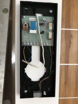

    witam,
    Nabyłem nowy domofon jak w temacie - obecnie mam stary podłączony na 2 kable oba koloru czarnego:/ pytanie brzmi pod które numery od 1-8 podłączyć w nowym domofonie

    Nie podłączysz analogowego domofonu w miejsce cyfrowego .
    Proponuje przejrzeć ten dział, bo było już o tym.

    poomelo nie oszczędzaj, instalator też człowiek i też chciałby coś zarobić.
    Oszczędność nie popłaca, Tk-6 to analogowa słuchawka, nie będzie pracowała w systemie cyfrowym, instalator o tym wie, w końcu płaci mu się za wiedzę i doświadczenie.

    Proszę o pomoc w podłączeniu wekta tk6 wekta tk6 - jak podłączyć pod 2 żyłowy kabel w nowym domofonie?
    Nie pomożemy, bo masz niewłaściwy unifon.

    Tu jest potrzebny TK7
    Wekta TK6 to unifon przeznaczony do systemów analogowych wielożyłowych (4, 5 lub 6), a u ciebie widać kabel dwużyłowy. Zatem zorientuj się jaki masz mieć unifon. Podejrzyj u sąsiada.
