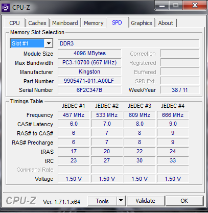

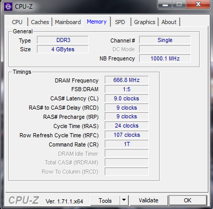

  • #6 14261945
    Dra98
    Moderator - Komputery Serwis
    Posty: 9194
    Pomógł: 1321
    Ocena: 1076
    Roojozzo napisał:
    zastanawiam się czy mogą być inne modele
    Proszę o screen z cpu-z zakładki: memory i SPD.
  • #7 14261993
    Roojozzo
    Posty: 440
    Pomógł: 10
    Ocena: 16
    Dra98 napisał:

  • #9 14425694
    mario81
    Poziom 34  
    Posty: 2939
    Pomógł: 16
    Ocena: 586
    Moim zdaniem, 500 zł to zdecydowanie za mało na inwestycję, która znacznie poprawiłaby wydajność w grach, przy obecnym sprzęcie.
    Roojozzo napisał:
    To musi być ten sam RAM? Bo jak kupowałem moją 4 to pierwszą lepszą od Kingstona i zastanawiam się czy mogą być inne modele z innymi Mhz
    Generalnie cała pamięć będzie działać z taką prędkością, jaką oferuje najwolniejsza kość. Twoja pamięć to 1333 MHz CL9, więc po prostu dokup drugą taką kość Kingstona np.:
    DDR3 4GB/1333 CL9 BULK
    http://www.4max.pl/ddr3-4gb1333-cl9-bulk,p1213708.html
    Roojozzo napisał:
    Bardziej opłaca się kupić 2x4 GB czy 8 GB w całości?
    Moim zdaniem, w twoim przypadku najlepiej dołożyć drugą kość 4GB. Pozostaną ci 2 wolne sloty, które kiedyś będziesz mógł obsadzić 2x4GB albo 2x8GB i nie będzie problemu.
