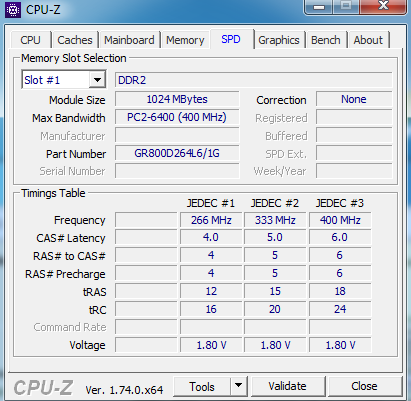

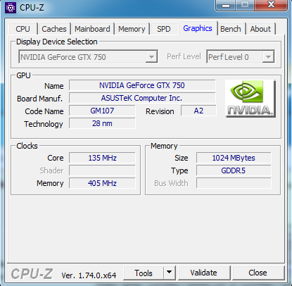

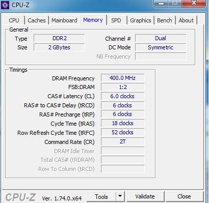

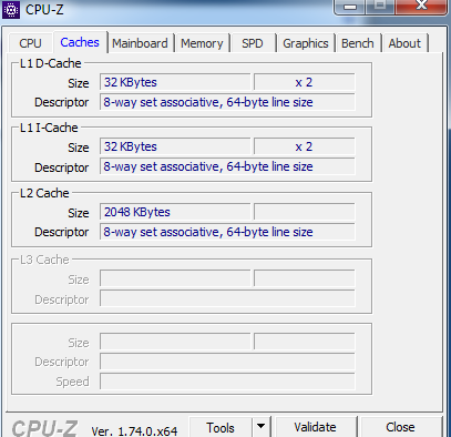

    Niedługo Gwiazdka, więc postanowiłem wraz z żoną ulepszyć komputer. Służy on Nam w większości tylko do grania i w tym kierunku chcielibyśmy go "ulepszyć".
    Obecna konfiguracja komputera:
    Windows 7 64 bit (świeżutki, zmieniony z 32 bit (w końcu..), zainstalowany z płyty tydzień temu).
    RAM: 2 GB (!)
    Karta graficzna: GTX 750
    Procesor: Pentium Dual Core E5200 2 rdzenie po 2.5 Ghz.
    Płyta główna: Gigabyte EP31-DS3L.
    Przez dobrych kilka lat ta konfiguracja była dla Nas wystarczająca (graliśmy we wszystko na niskich ustawieniach [wyznajemy zasadę, że grafika nie jest ważna tylko to, że można grać]). Jednak od jakiegoś czasu powoli się to zmienia, gdyż nowe produkcje, które ostatnio wyszły, po prostu tak bardzo się tną, że zmiana ustawień na niskie nic nie daje - i tak mamy pokaz slajdów. Przykladem jest np. Fallout 4, któremu nawet nie pomogło grzebanie w plikach gry i wyłączanie, zmiejszanie ustawień. Kilka dni temu kupiliśmy (co prawda 2-letniego) Call of Duty Ghosts, w którego wygodnie dało się grać tylko w Singleplayer, Multi nawet w menu tnie..
    Postanowiliśmy więc dokupić RAM - ulepszyć do 8 GB RAM'u. Jednak podobno po przeszukaniu Internetu moja płyta główna tyle nie obsługuje (max 4 gb). Wkleję niżej screeny z programu CPU-Z (załącznik)
    Moje pytanie jest takie: Czy ta płyta główna wykryje te 8 GB? Jeśli nie, to jaką płytę musiałbym kupić pod swój sprzęt?
    Czy ta pamięć na Allegro będzie współgrała z moim komputerem?
    http://allegro.pl/nowa-pamiec-ram-8gb-ddr2-800mhz-4x2gbdual-kingston-i5560234297.html
    Nasz budżet to 600 zł (oczywiście możemy dołożyć więcej)

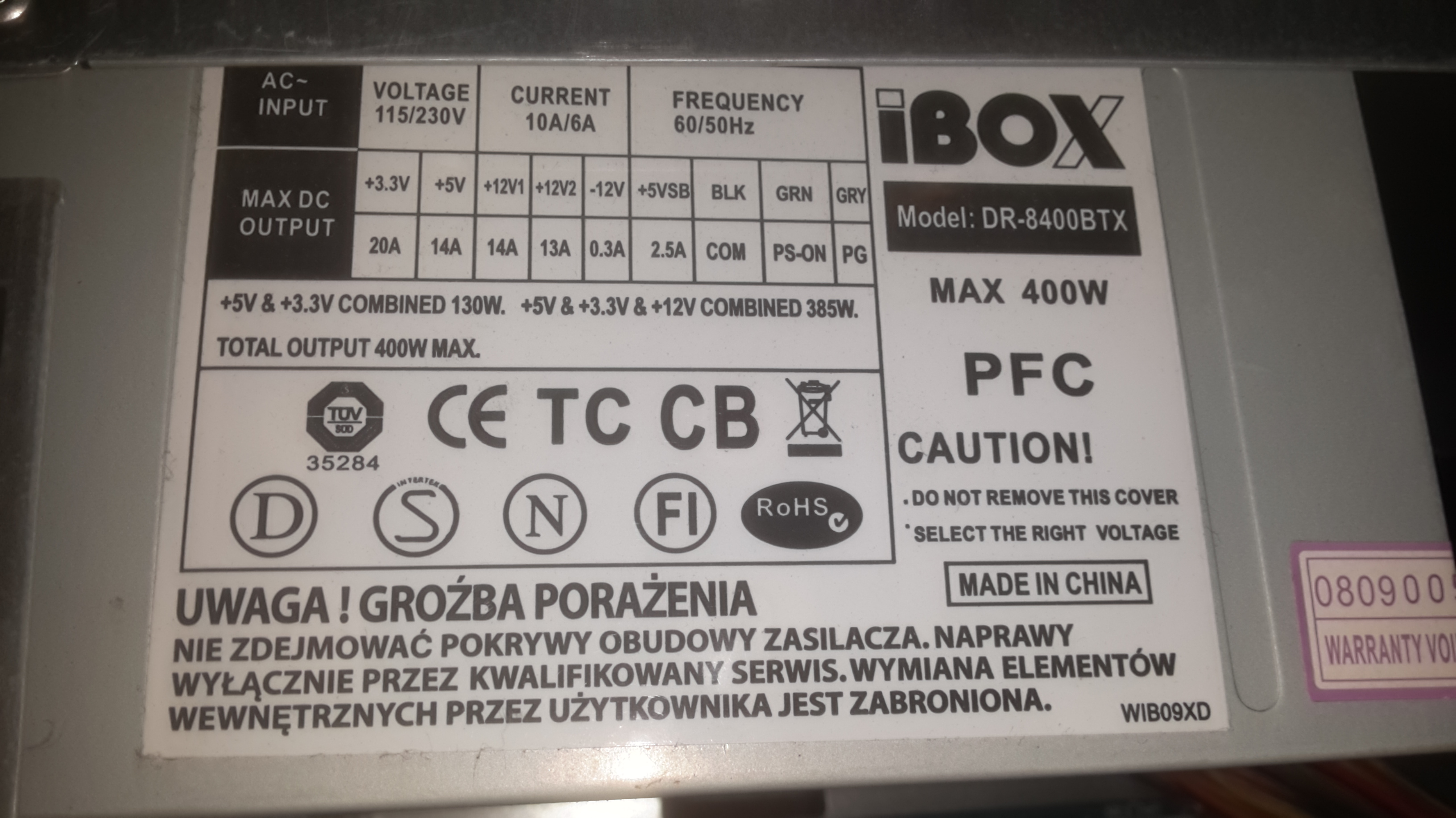

    Podaj jednak również markę, model i moc zasilacza, aby mieć pewność, że wystarczy do ulepszonego sprzętu.

    Twoja płyta obsługuje w sumie do 4 GB pamięci DDR2.

    Kupowanie 8GB RAM do tego sprzętu nie ma sensu. Wyrzucanie pieniędzy. Do gier potrzebny jest Wam solidny procesor. Grafika chwilowo może zostać. Do ustawień minimum powinna starczyć.
    Oznacza to więc wymianę płyty głównej, procesora i RAMu.

    speedy9 napisał:
    Podaj model zasilacza.
    Dokładanie RAM, płyta główna - co kupić/wymienić?

    Ech, czarna lista. Warto by było wymienić na coś markowego.

    Zdaję sobie z tego sprawę, nawet sam serwis, gdy wymieniali mi kartę na GTX 750 mówili, żebym uważał i warto wymienić ten "noname" zasilacz.
