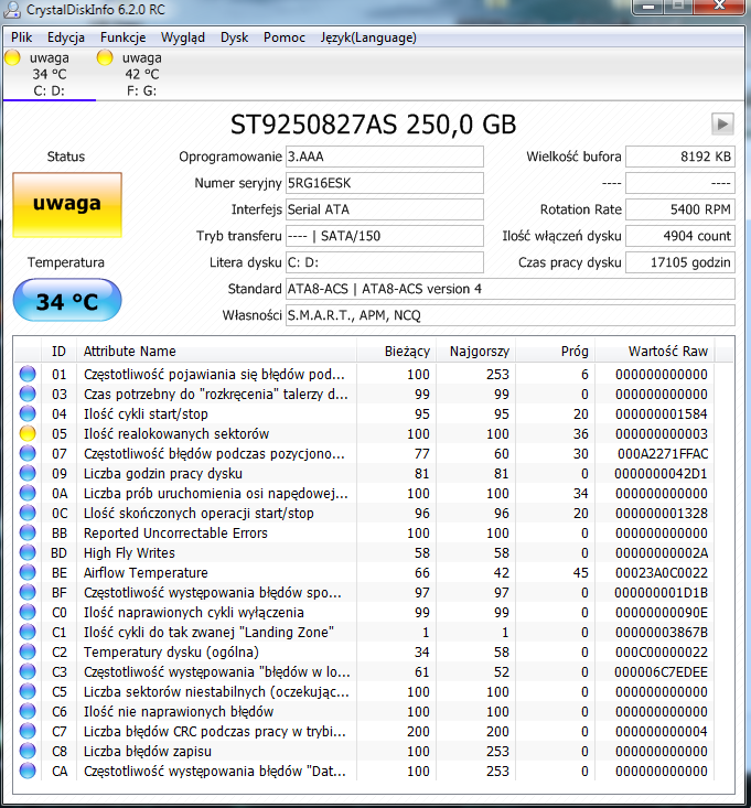

    Witam. Forum przeglądam od dłuższego już czasu jednak to mój pierwszy post.
    Potrzebuję pomocy z interpretacją. Dysk dostałem od kolegi "masz bo coś jest nie tak".
    ST3250410AS - Interpretacja SMART - czy warto ratować?
    Czy bawić się w MHDD czy odpuścić i wyrzucić? Dysk miał by służyć jako zewnętrzny o laptopa na troche danych więc nie zbyt wymagająca funkcja.
  • #2 14261128
    sPeRaCz.PL
    Posty: 8573
    Pomógł: 908
    Ocena: 614
    Tutaj nie ma co ratować ! To złom. Koszmarnie wysoka liczba sektorów realokowanych (nienaprawialnych), dysk jest fizycznie uszkodzony.
    Pokaż screen dysku (partycje C, D) z nimi również jest coś nie tak.

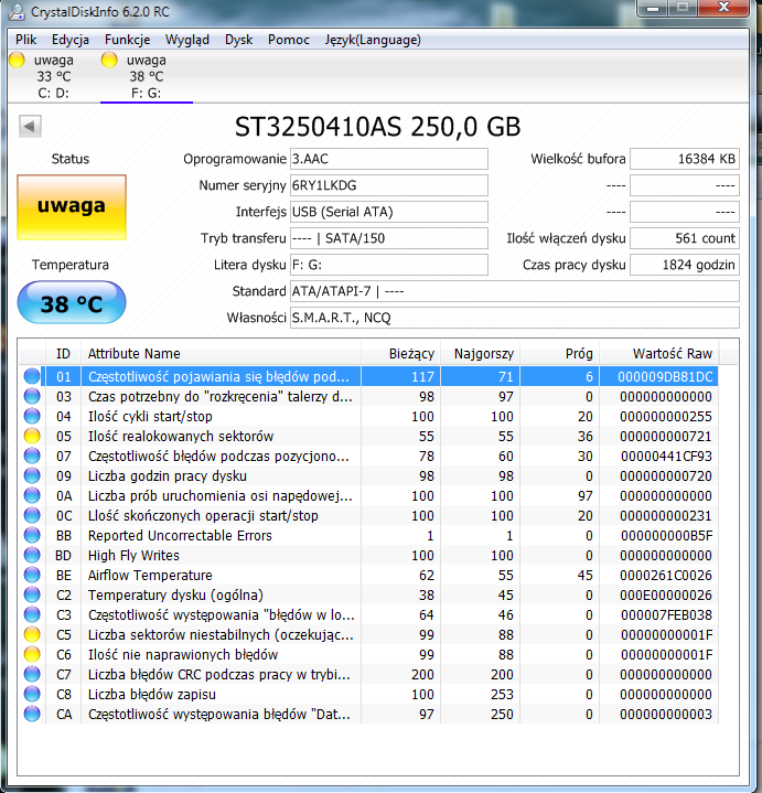

  • #3 14261161
    akasatanus
    Posty: 8
    Wrzucam dla zaspokojenia ciekawości :) Ten dysk też nadaje się do wymiany i mam już skopiowane dane oraz zamówiłem nowy. Służył dzielnie kope lat (od sierpnia 2008) co widać po liczbie godzin pracy. Próbować go używać jako nośnik danych?
    Czyli tego pierwszego tylko na złom?
  • #4 14261168
    sPeRaCz.PL
    Posty: 8573
    Pomógł: 908
    Ocena: 614
    Tak pierwszy na złom :-(
    Drugi również na wykończeniu :-(

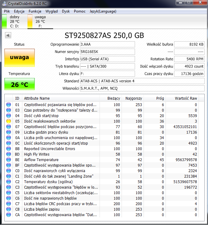

  • #5 14261214
    akasatanus
    Posty: 8
    No trudno. Z drugim to może coś zadziałam. Jako magazyn danych jeśli się uda go naprawić może jeszcze posłuży ( filmy jakieś, muzyki trochę ). Czy z nim też dać sobie spokój?
  • #6 14261246
    sPeRaCz.PL
    Posty: 8573
    Pomógł: 908
    Ocena: 614
    Obydwa są fizycznie (nienaprawialnie) uszkodzone. Choć ten drugi jest w lepszym stanie to jako magazyn na mało istotne dane może posłużyć.
  • #7 14261279
    akasatanus
    Posty: 8
    Dzięki za pomoc. Coś tam pogrzebie po wymianie tego "lepszego".
    #8 14261287
    mati211p
    Posty: 16923
    Pomógł: 2585
    Ocena: 1134
    Drugi dysk może służyć jako magazyn mało ważnych danych. Aż tak źle z nim nie jest. Można jeszcze dla pewności zrobić mu skan powierzchni i zobaczyć jak jest z czasami odczytu. Z tego pierwszego raczej już nic nie będzie.

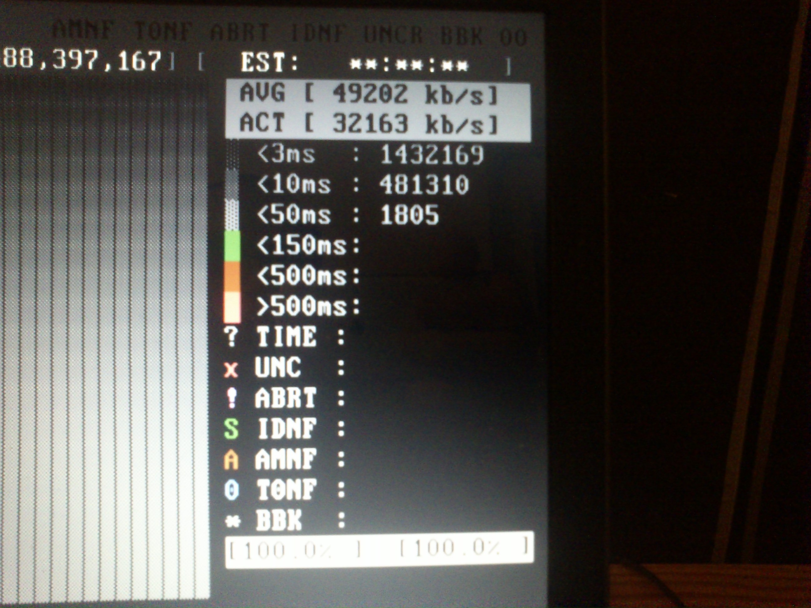

  • #10 14281386
    akasatanus
    Posty: 8
    Nowy dysk kupiony i siedzi w lapku a wczoraj wykonałem kilka napraw MHDD. Dysk jak najbardziej nadaje się na magazyn zewnętrzny. Zamieszczam zrzut SMART plus zdjęcie ze skanowania MHDD jeszcze przed zerowaniem. Nie było co nawet remapować.

  • #11 14281419
    michal7778
    Poziom 29  
    Posty: 1290
    Pomógł: 90
    Ocena: 66
    Czasy odczytu nawet dosyć dobre z tego co widzę, jeszcze trochę posłuży. Pamiętaj jednak o sprawdzaniu SMART, żeby uniknąć przykrej niespodzianki w postaci tego, że dysk padnie. Na mało istotne dane może być.

    mati211p
    Posty: 16923
    Pomógł: 2585
    Ocena: 1134
    Dokładnie, dysk, który już realokował sektory trzeba kontrolować. Czasy odczytów z sektorów nie tylko dobre ale i bardzo dobre, nie ma żadnego sektora z czasem odczytu powyżej 50ms.
