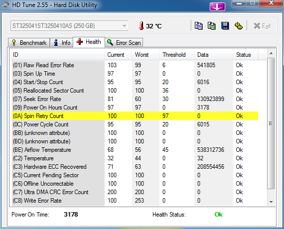

    Dysk jest już leciwy i od jakiegoś czasu słychać lekkie trzeszczenie podczas pracy. Zrobiłem więc Error Scan (dokładny a nie szybki) w HDTune, no ale nic nie wykrył. Za to zakładka HEALTH ze SMART'em przedstawia się tak jak w załączniku. Proszę o opinie na temat tego dysku. Czy już należy go wymieniać? ST3250410AS - Ocena SMART, trzeszczenie, czy wymieniać dysk?
    W załączniku nie ujęty został parametr CA, no ale jego wartość wynosi 0, więc nie zamieszczam kolejnego zrzutu z nim.

    Z dyskiem wszystko w porządku. W przypadku HDD od seagate hdtune przeważnie podświetla ten parametr. Oczywiście niesłusznie :)

    A parametry 01 i 07? Są tam ogromne wartości, które stale rosną.

    To seagate, to normalne w dyskach tej firmy.
