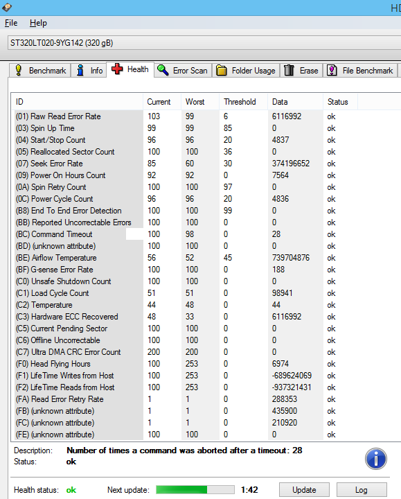

    Proszę o ocenę parametrów dysku Seagate ST320LT020. Dysk znajduję się w laptopie Asus X54HR-SX029. Problemem jest powolne działanie komputera. Zmiana systemu nie pomogła.

    Co z parametrem ''BC"? W wielu poradnikach wartość powyżej zera jest określana jako błąd krytyczny.

    (BF)=188
    Zaliczył dużo upadków/wstrząsów.
    Monitoruj parametr (BC) czy nie wzrasta w szybkim tempie.

    28 błędów, wartość przeliczona nietknięta. Obserwuj czy wartość surowa nie rośnie a przeliczona nie spada.
