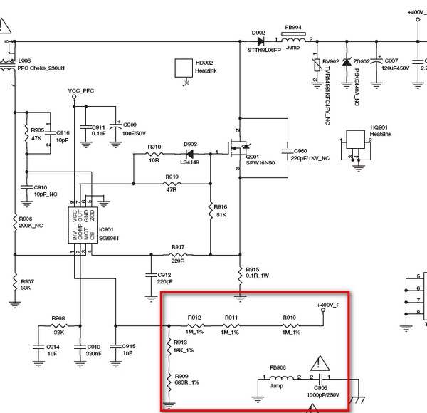

Schemat zasilacza 715G3858-P01 W30003 do TV HANNSPREE hsg1142 - układy IC-901, IC902, IC801, IC905

    Poszukuję schematu tv HANNSPREE 1142 a szczególnie zasilacza 715G3858-P01 W30003 z układami IC-901=P1337,IC902=FAN6961, IC801=P1337,IC905=TNY277PN

    Tylko po datasheetach układów lub tym co masz dostępne w sieci lub na forum.
    Podaj jaki masz objaw?!
    Np. układ PFC to zbliżone do (może być inna numeracja)
    Dla NCP1337 jest też pełno aplikacji .... Link_ Elektroda / Link_ zza "...muru"
    Co do IC905 TNY277PG to też pisano...

    Objaw mam taki : brak napięć na wyżej wymienionych układach,nie pracują przetwornice. Do tranzystorów w przetwornicach dochodzi napięcie 330V.Sprawdziłem wszystkie tranzystory,diody oraz elektrolity miernikiem ESR.

    Masz napięcie St_by
    Popatrz za "podobnym"
    Power Supply Inverter 715G4802-P1A-H20-0030 Philips TPM6.1E LA
    IC902 FAN6961
    IC901 NCP1271D65R2G
    IC905 TNY277PN-TL
    IC801 UBA2071AT
    np. Link
    Patrz załacznik czyli 715G3816-P02
    NCP1271
    TNY277PN
    SG6961SZ * IC909
    *inverter UBA2071A

    Telewizor naprawiony , uszkodzony był IC-905-TNY277PN. Bardzo dziękuję pomoc.
