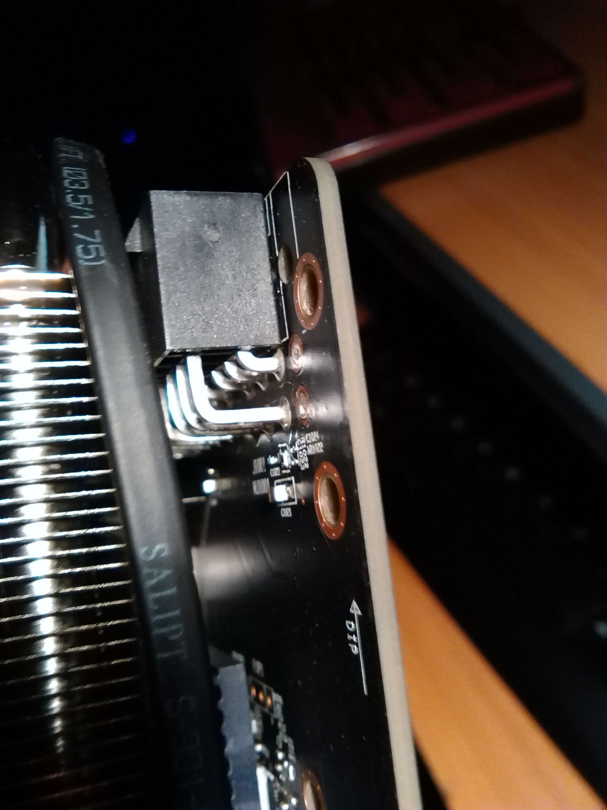

  • #9 14273694
    mahtew
    Posty: 13

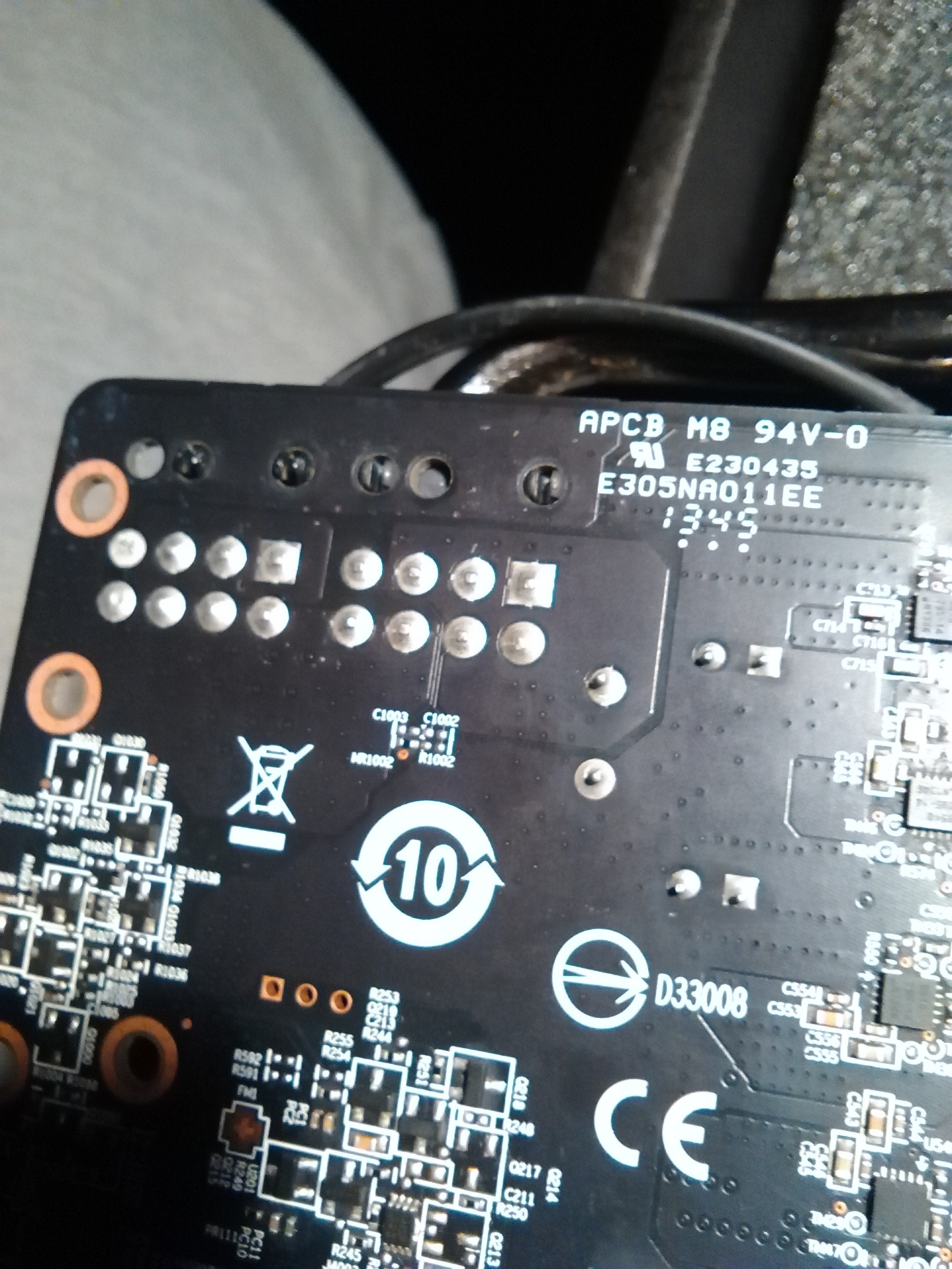

    Masz cztery diody na karcie graficznej - po przeciwnej stronie złącz monitorów, pod wtyczkami zasilania.
  • #11 14273730
    Arcee7321
    Posty: 82
    Ocena: 9
    Nie ma żadnych diod pod złączami zasilania

    Od góry PCB karty, patrząc w momencie gdy jest zainstalowana w komputerze. Najlepiej byłoby sprawdzić kartę na innym zestawie. Możesz też zmierzyć napięcia, parę dni temu był bardzo podobny temat i taki właśnie zasilacz nie wyrabiał.

    ^ Nie ma tam żadnych diod... Wiem jak wyglądają i mówie że nie ma. Może jakaś inna 280x ma, od innych marek ale ta moja nigdzie nie ma.

    Powtarzam ze nie mam żadnych diod na tej karcie.. ani z przodu ani z tyłu, pod lutami, nad lutami, nie ma tu diod. (Czarne nad lutami zasilania to zaczepy tego zasilania, nie ma tu diod).
