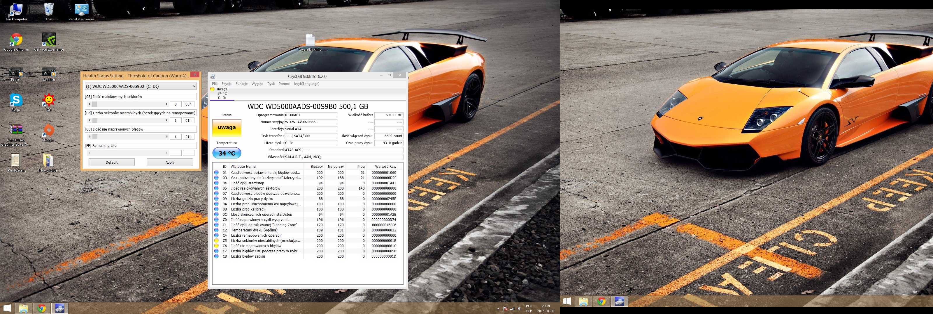

    Witam, mam problem z komputerem, a mianowicie dosyć często się on zacina, zawiesza, a także występują blue screeny.
    Ostatnim blue screenem, który mi wyskoczył, było coś w stylu kernel data inpage error.
    W ciągu roku muszę robić kilka reinstalacji systemu, co doprowadza mnie już do szału, ponieważ po miesiącu komputer (tym razem po tygodniu) zaczyna się bardzo łatwo zawieszać.
    Proszę bardzo o pomoc, ponieważ uczę się na takim kierunku, że bardzo potrzebuję komputera do prac graficznych, a nie mam czasu na instalowanie wszystkiego od początku co miesiąc..

    Pobierz i zainstaluj program CrystalDiskInfo. Wstaw screen.

    Screen i dane skopiowane do notatnika
    Częste zawieszanie się Windows 8.1, blue screeny, kernel data inpage error
    • CrystalDiskInfo.txt (8.32 KB) Musisz być zalogowany, aby pobrać ten załącznik.

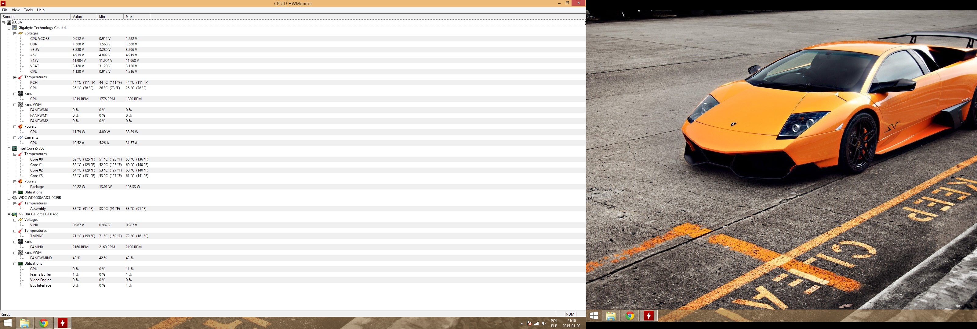

    Dodatkowo temperatury z HWmonitor.
    Obejrzyj dokładnie płytę i wnętrze zasilacza, czy nie ma napuchniętych kondensatorów.

    Ze względu na wartości w atrybutach C5 i C6 dysk nadaje się na procedurę naprawczą.
    Ślady w atrybutach 01 i C8 wymuszają konieczność skanowania powierzchni.
    Ponadto taśma dysku do kontroli (atrybut C7).

    Daję jeszcze te temperatury:
    EDIT: Nie widzę napuchniętych kondensatorów, na wakacje jak rozbierałem zasilacz to też nic niepokojącego nie widziałem gdy go sprawdzałem.
    Są podwyższone. Czy przed zrobieniem screenu komputer był obciążony?

    Procesor ma podwyższoną temperaturę ale jeśli to chłodzenie boxowe to chyba to normalne. Nie wiem ile te procesory powinny mieć w idlu. Natomiast temperatura grafiki jest zdecydowanie za wysoka jak na sam pulpit.
    Postaram się przeskanować system antywirusem, malware i adware być może coś mi chce zwiększyć obciążenie :wink:
    Nie wydaje mi się że coś Ci teraz obciąża grafikę. Wartość odpowiadająca za zużycie karty w danym momencie wynosi 0% (czytam ze screena) więc najpewniej to wina chłodzenia karty graficznej. Sprawdź czy jest poprawnie zamontowane, czy w ogóle wentylator się obraca...
    Mógłbyś zmienić pastę termoprzewodzącą, zawsze to pare stopni mniej.

    Temperatura opanowana, czyszczenie komputera pomogło.
