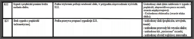

    Mam taki problem, pralka Amica PCP5580B623 Comfort Plus nie chce wirować. Po włożeniu prania i wybraniu programu pralka bierze wodę i rozpoczyna pranie. Kiedy ma zacząć wirować zakręci delikatnie bębnem i zatrzymuje się. Pojawia się kod błędu E22 i E21. Dzwoniłem do serwisu i powiedzieli mi,że to silnik albo kondensator. Proszę o szybką pomoc!

    Reasumując do sprawdzenia:
    Silnik: wirnik, stojan na przebicie; szczotki silnika lub (jeszcze po oglądnięciu dokładnym dotrzeć pumexem naturalnym) i oczywiście tachoprądnica.
    Elektronika: czyli płytka PCB: przekaźniki silnika; wszelakie "zimne" lutowania na PCB.
