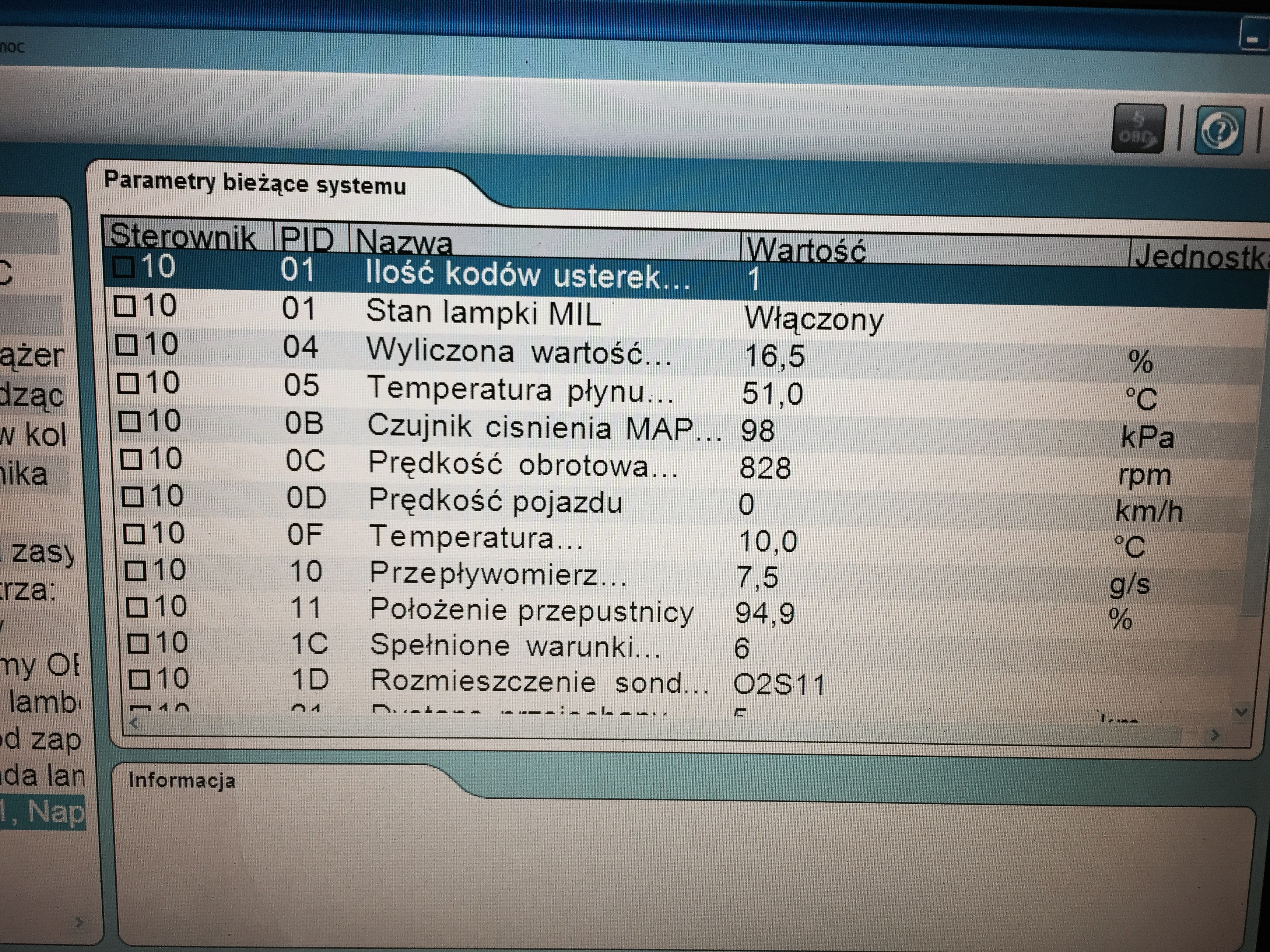

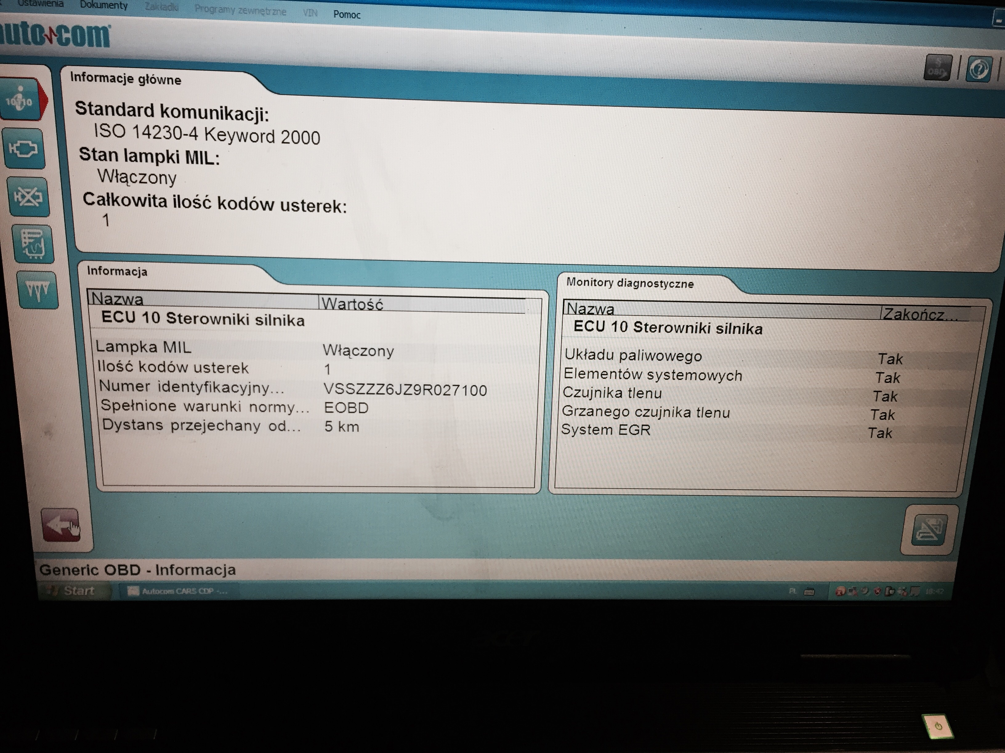

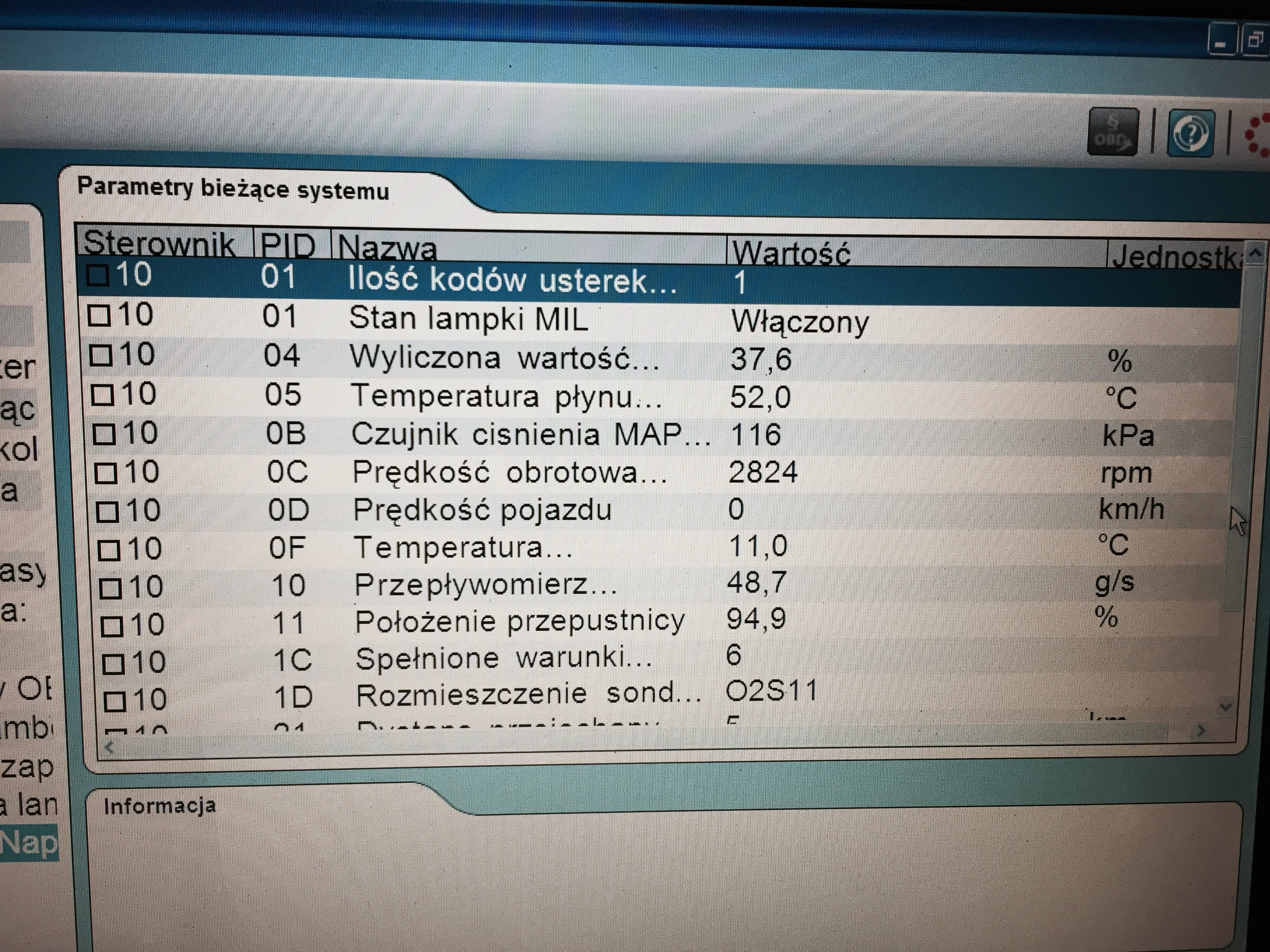

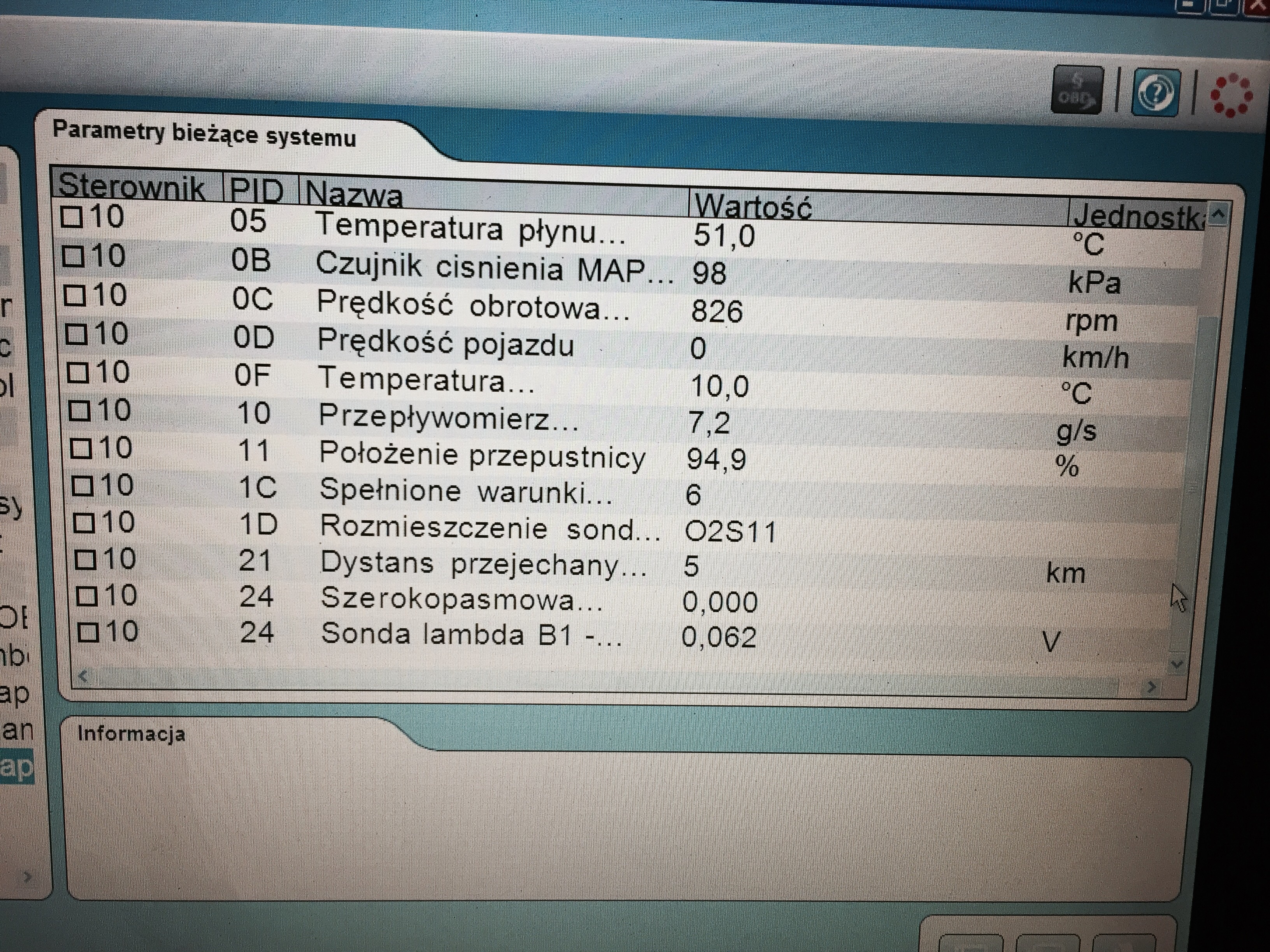

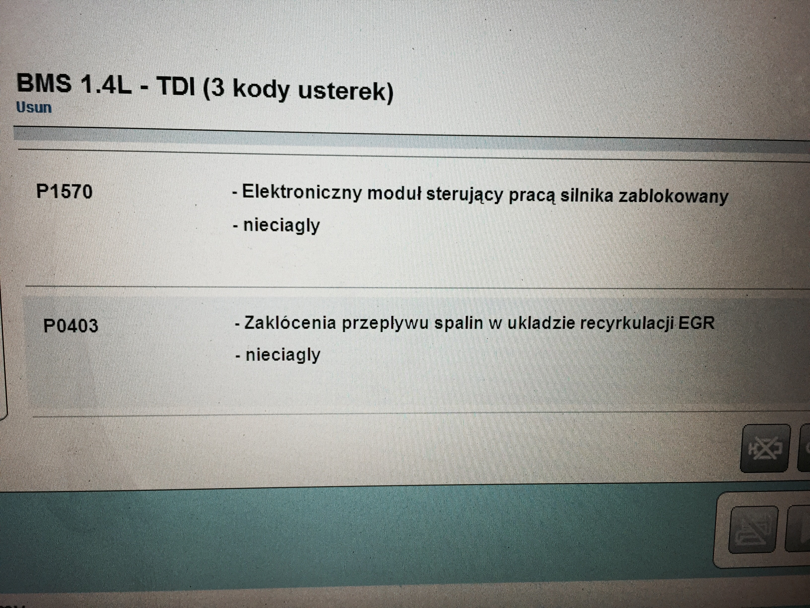

    Witam serdecznie.
    Ostatnio często zaswieca mi się kontrolka silnika. Następuje to nieregularnie tylko po uruchomieniu silnika, podczas jazdy sama nie wyskoczy.
    Program diagnostyczny wskazuje błąd P0403.
    Czy egr wymaga czyszczenia czy co to?

    To jaki tam jest silnik? 1.4 BMS czy 1.9 ???

    Stefanek09 napisał:
    Jeden błąd masz od immobilizera a drugi od EGR. Pierwszy może być tylko chwilowy wykasuj zobacz czy wyskoczy ponownie. A EGR nie wykluczone że jest zasyfiony sprawdź na początek czy wszystko łączy jak trzeba.
    Powiedz mi jak myślisz? Jaki tam jest EGR? Elektryczny, podciśnieniowy? Prowadzisz wywody o zasyfionym EGR nie wiedząc jaki komponent tam występuje?
    Jak będzie uszkodzony siłownik chłodnicy spalin, na co wskazuje fakt pojawienia się błędu na wolnych obrotach to też każesz mu wyciągać i czyścić EGR?

    To jest silnik 1.9, program diagnostyczny zglupial i pokazał błędy dla silników 1.9 i 1.4 jednak i na każdym silniku pokazuje te same błędy więc to bez znaczenia.
    Więc sprawdzić połączenia, jeżeli będzie ok to wyciągnąć EGR i go wyczyścić?

    Stefanek09 napisał:
    Kolega @domex32 postawił na siłownik chłodnicy spalin i być może ma rację. Może ja za bardzo lubie się bawić z autami i sobie bym wyczyścił EGR dodatkowo. Pzdr
    Nie rozumiemy się.
    Aby trafniej znaleźć usterkę trzeba wiedzieć z jakim silnikiem mamy do czynienia, jeśli jest tam np BMT to ma DPF a jak ma DPF to ma EGR elektryczny, jeśli jest AXR lub ATD ma EGR podciśnieniowy, ale w jednym i drugim przypadku czyszczenie nic nie da.

    Mój samochodzik posiada DPF.
    Czyli koledzy co radzicie?

    W takim razie masz elektryczny EGR, więc sprawdź dokładnie z kanału czy otwiera się siłownik chłodnicy spalin po odpaleniu auta, lub testuj go VCDS i obserwuj czy się porusza.
    EGR możesz wyciągnąć i rozebrać, ale jeśli gruszka działa prawidłowo to nic w nim nie zrobisz bo uszkadza się potencjometr trzeba wymienić cały element.
    Cena za markowy produkt między 550-750 zł.
    warto sprawdzić też okablowanie które lubi podgnić albo przetrzeć się w peszlu koło rozrusznika.
    Na pocieszenie dodam iż problem może jeszcze leżeć po stronie nie szczelnego układu dolotowego lub zapychającego się filtra cząstek stałych, co powoduje zbyt duże ciśnienie spalin i złą pracę EGR.
