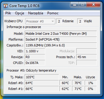

    Witam. Po ok 2-3 godz pracy przy oglądaniu filmów na Youtube, bądź przeglądania stron www, laptop się zawiesza i nie reaguje na żadne kombinacje przycisków. Co mu dolega?
    Dane laptopa :
    - Win 7, procesor Pentium Dual-Core T4500, 4 GB RAM, Karta graficzna GeForce GT320M.
    Obrazy z pracy laptopa
    Asus K50I - Zawiesza się po kilku godzinach pracy.
    Obraz dysku

    Temperatury OK. W dysku widzę nieprawidłowy parametr:

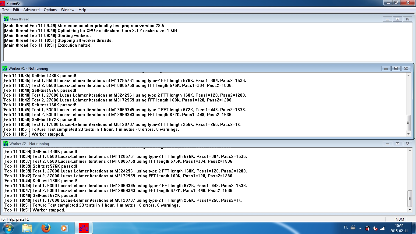

    Dzisiaj zrobiłem jeszcze jeden test procesora i niby z nim wszystko OK. Chyba, że ja czegoś nie dojrzałem.
    Worker #1
    Worker #2
