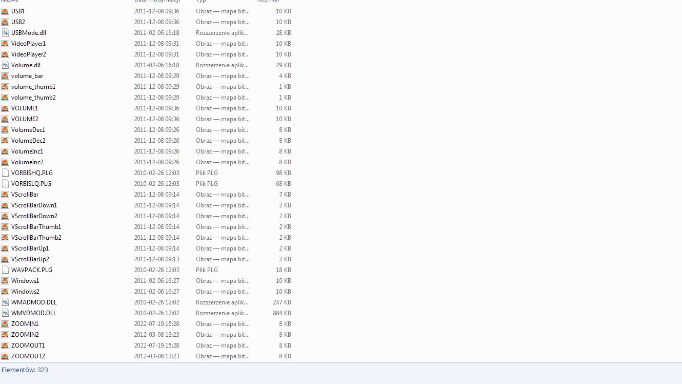

    Witam ponownie ech,_Olivka laptop widzi nawigacje jako dysk wymienny,total commander w Otoczenia sieciowe nie mam Windows CE/ResidentFlash,jest tylko sieć workgroup,ja-komputer oraz Residential gatewey. red0210 po wypakowaniu NANDFlash nic się nie dzieje a na urządzeniu mam takie pliki Goclever 5080 zawiesza się na logo po formacie - jak przywrócić system?

    To nic z tego nie będzie , jak nie masz połączenia ActiveSync, trzeba wgrać Firmware z karty SD. Nie wiem czy jest ogólnie dostępne do tego modelu urządzenia.

    Spróbuj jeszcze z pustym folderem explorer.exe na kartę i restart. Może się uruchomi windows a wtedy z poziomu nawigacji też zrobisz wszystko.
