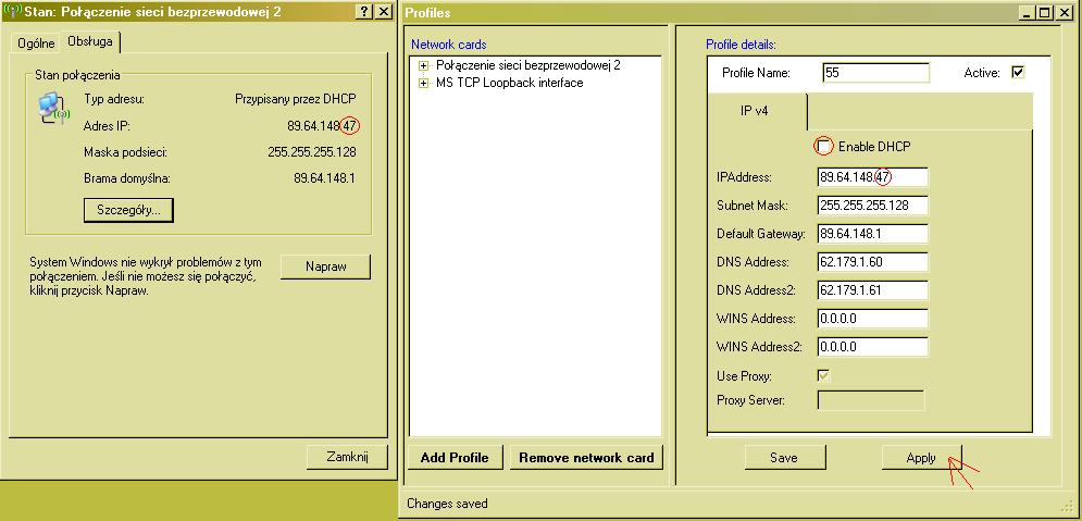

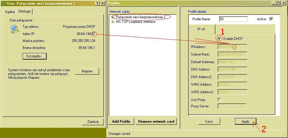

    Witam Państwa,
    Tak się złożyło, że chwilowo zmieniłem miasta i zostałem zmuszony do używania Wi-Free.
    Przy 4 kreskach i sieci typu B na XP pobieranie IP zajmowało mniej niż sekundę.
    Po grzebaniu w ustawieniach karty czas ten się wydłużył do 10-15 sek.
    Wychodzi na to, że zmiana ustawień karty typu B nie przyniosła pozytywnych rezultatów w kwestii prędkości pobierania IP. Przy sieci N i win7 pobieranie trwa ułamek sekundy jednak i tak połączenie jest zrywane.
    Dzieje się tak dlatego ponieważ hotspoty Wi-Free udzielają dzierżawy na 1 minutę, co minutę.
    Pobieranie i wysyłanie dużych plików bez wznawiania jest przez to niemożliwe.
    Aby pozbyć się wnerwiającej "czkawki" proponuję użyć Ultimate IP Changer (w załączniku), aby ustawić IP na "sztywno".
    1. Włączmy DHCP->Apply, ustalamy IP:
    UPC Wi-Free - Zrywające się połączenie - FAQ by Safbot
    2. Wyłączamy DHCP, wpisujemy IP, Apply:
    Czasem trzeba czynność powtórzyć kilka razy dziennie, czasem 1-2 razy lub wcale.
    Uwaga - do działania wymaga praw administratora, gdyż edytuje klucze rejestru.
    • setupUltimateIPChanger.exe (444.87 KB) Musisz być zalogowany, aby pobrać ten załącznik.

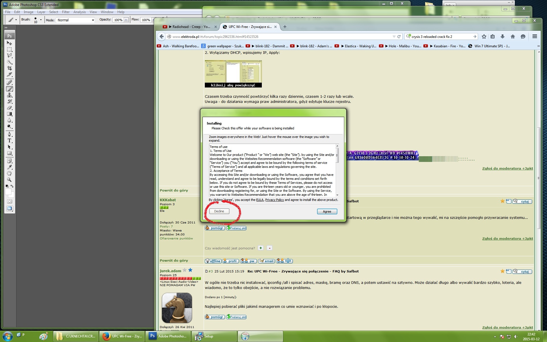

    Nie instalujcie tego setupUltimateIPChanger.exe !!!!
    On ma w sobie programy typu malware i jakieś dziwadło które zmienia stronę startową w przeglądarce i nie można tego wywalić, mi na szczęście pomogło przywracanie systemu...

    Potwierdzam podczas instalacji instaluje się dodatkowo jakiś syf

    mat232 napisał:
    instaluje się
    Nic się samo nie instaluje.
    Miałem nie odpisywać zaniżającym poziom, ale nie mogłem się powstrzymać:
    Należy umieć czytać angielski w stopniu miernym i klikać pod koniec instalacji "Decline" !
    Poza tym Drogi @mat232 już się wypowiadałem o tej mojej oczernianej instalacji tu:
    https://www.elektroda.pl/rtvforum/topic2862252-60.html#14476453
  • #6 14524544
    mat232
    Posty: 41
    Nie chciałem Ciebie oczerniać, domyślam się że nie bez powodu trzeba było 3x akceptować umowy licencyjne.
  • #7 14525260
    safbot1st
    Posty: 21951
    Pomógł: 2719
    Ocena: 1585
    mat232 napisał:
    domyślam się
    Tu nie trzeba się bawić w detektywa.
    Zainstaluj jeszcze raz ze słownikiem. :P
    Umowę akceptujesz raz, a na screenie wysłałem:
    "Sprawdź tą ofertę podczas instalowania twojego software"!
    Zauważ, że "oferta" pokazuje się już po wybraniu katalogu instalacji.
    To, co jest widoczne, to umowa programu o nieznanej nazwie (nie została umyślnie podana, z opisu wynika, że służącego do zoomowania obrazków w przeglądarce) oraz guzik "Decline" - "odrzuć", zgaszony, ale w 101% działający!.
    Tych "ofert" jest na końcu 3 sztuki do odrzucenia (u mnie tak było).
    Wystarczy tylko wszystko dokładnie przeczytać.
