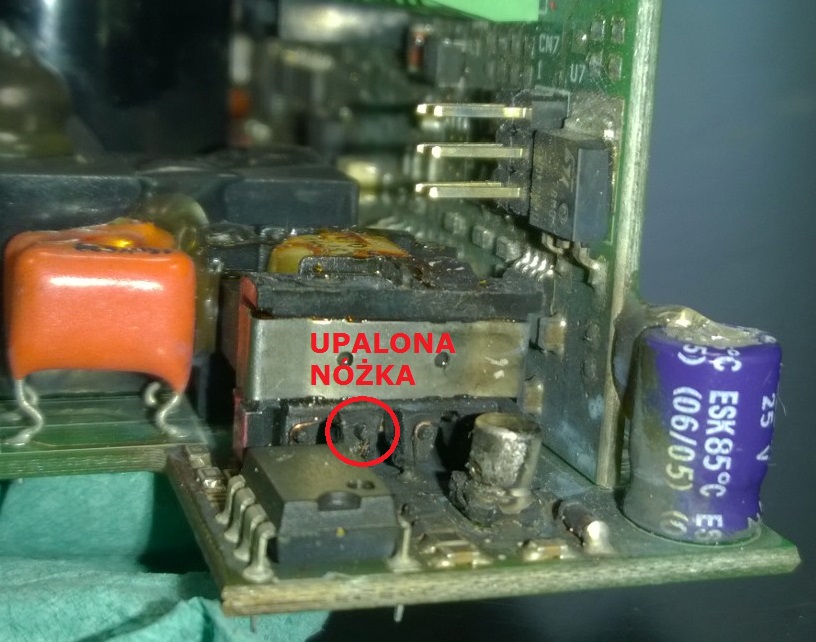

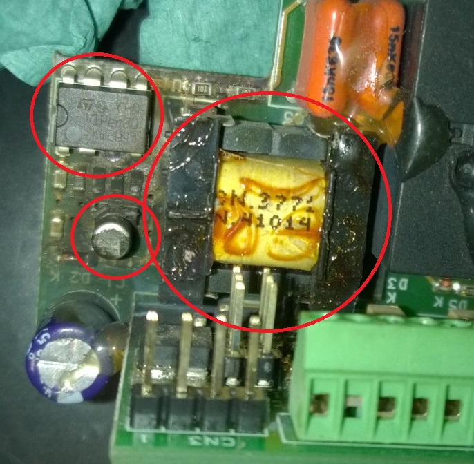

    Znajomemu w serwisie samochodowym spaliła się płytka zasilania w montażownicy. Płytka ma oznaczenie MBM Control Drive.
    Na pierwszy rzut oka takie są uszkodzenia:
    1) przetwornica VIPer20, ma upalony pin nr 3 (źródło tranzystora)
    2) kondensator (chyba 4,7u 50V) ma małą dziurkę w obudowie zewnętrznej
    3) czarno-żółty transformatorek przy przetwornicy ma upalony pin zaznaczony w kółku na zdjęciu.
    Proszę o pomoc w identyfikacji typu tego transformatora, wpisuję w guglu oznaczenia CN.3771 i N.41014 i nic nie znajduję,
    W załączeniu zdjęcia PCB i fragment karty katalogowej przetwornicy.
    Rafał

    Po pierwsze i najważniejsze - umyj tą płytkę.
    Transformator prawdopodobnie robiony pod konkretne urządzenie - nie kupisz na sieci. Sprawdź, czy uzwojenie całe - może uda się naprawić ten pin.

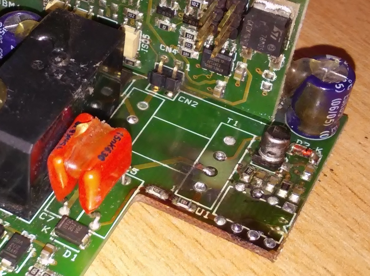

    Transformatorek od spodu wygląda niestety kiepsko - po stronie gdzie był "ogień" stopiła się izolacja poszczególnych drucików i są one zwarte przy samym rdzeniu (wychodzą z niego parami i tam się stykają). Rozsunąłem się jak się dało i zmierzyłem brzęczykiem - nie ma ciągłości. Po stronie nieupalonej dwa uzwojenia są w porządku.
    Wymiary transformatorka:
    - obudowa 18x19 mm
    - raster pinów 4 mm
    - odległość między stronami pinów 15 mm
    Ścieżki i pozostałe elementy wyglądają ok..
    Jest jakaś nadzieja?
    Rafał

    Kilka opcji:
    - dać do przewinięcia - ale nie wiem, czy ktoś oferuje przewijanie transformatorków od przetwornic,
    - przewinąć samemu - trzeba mieć przynajmniej podstawową wiedzę o konstrukcji takich transformatorów (wymagania izolacji, równomierność nawinięcia), do tego oczywiście nowy karkas,
    - podmienić cały zasilacz.
