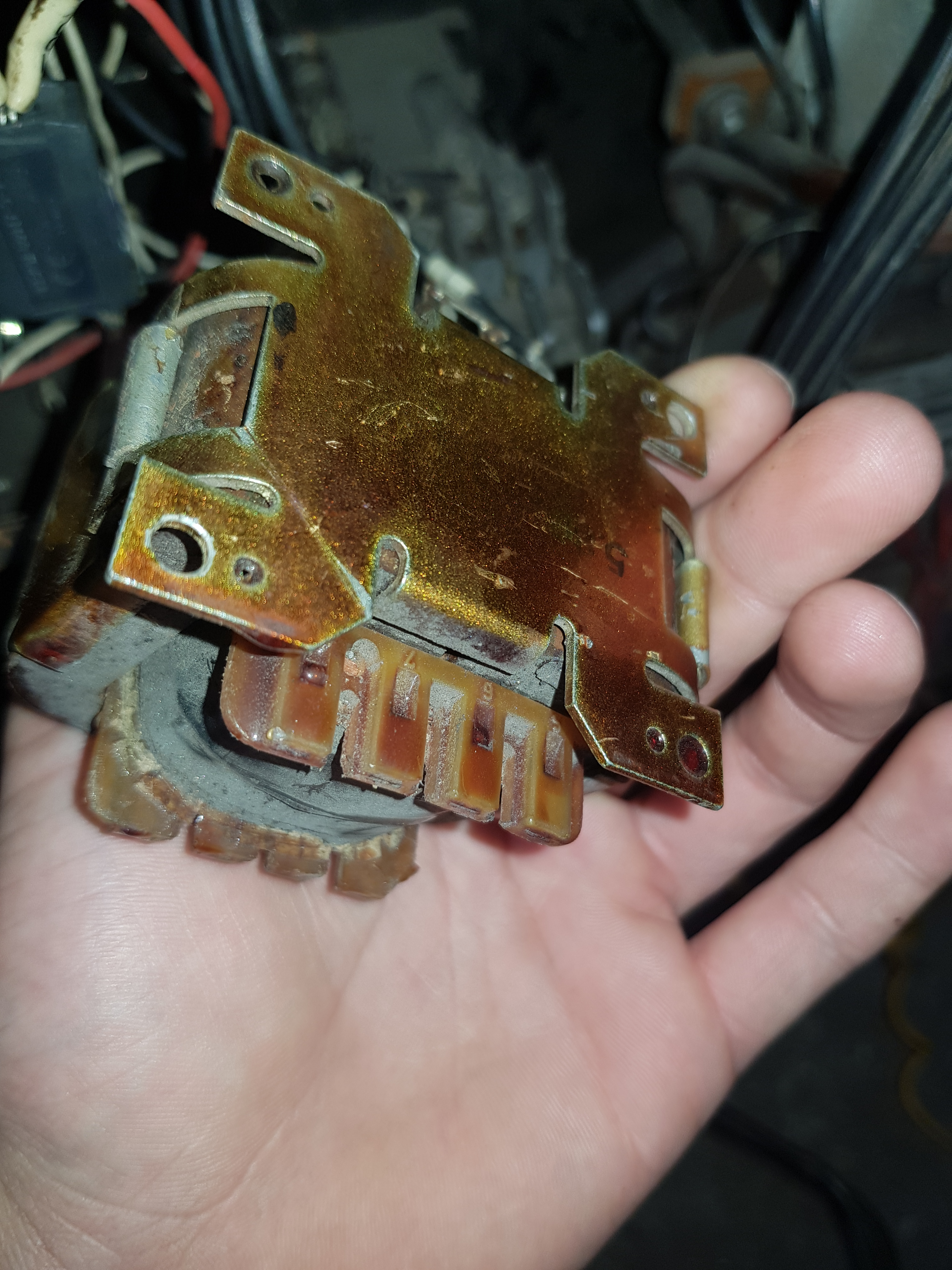

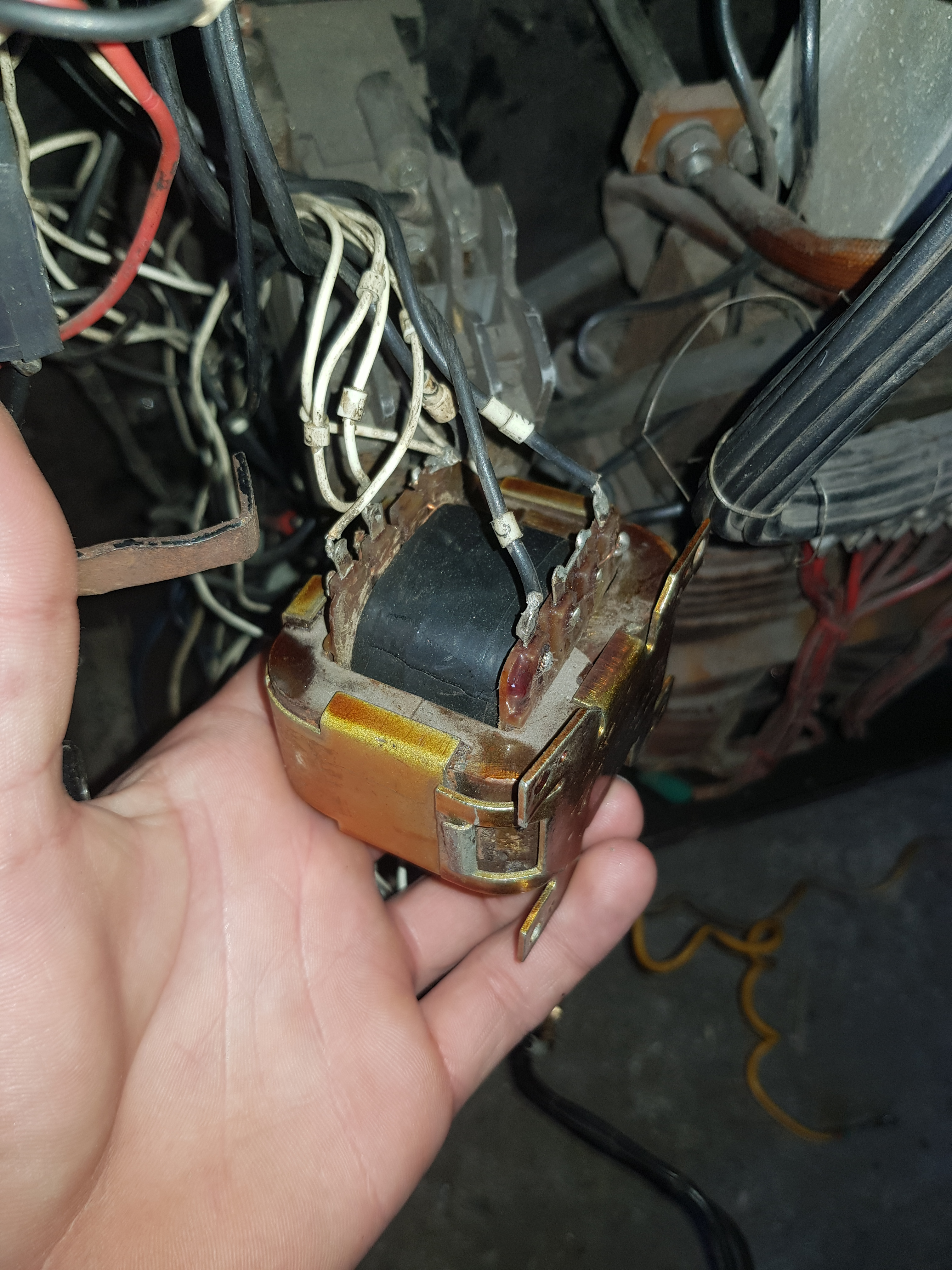

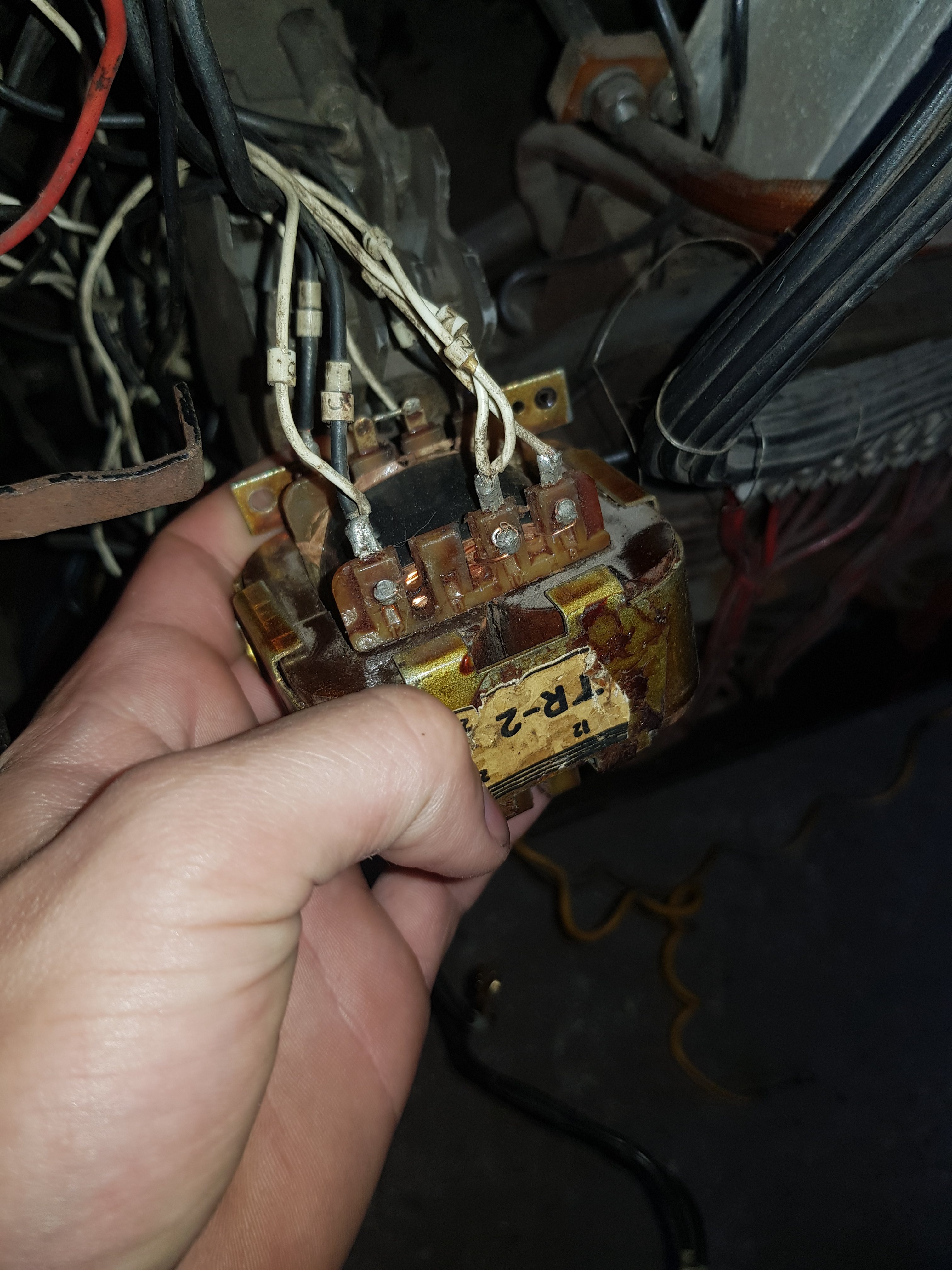

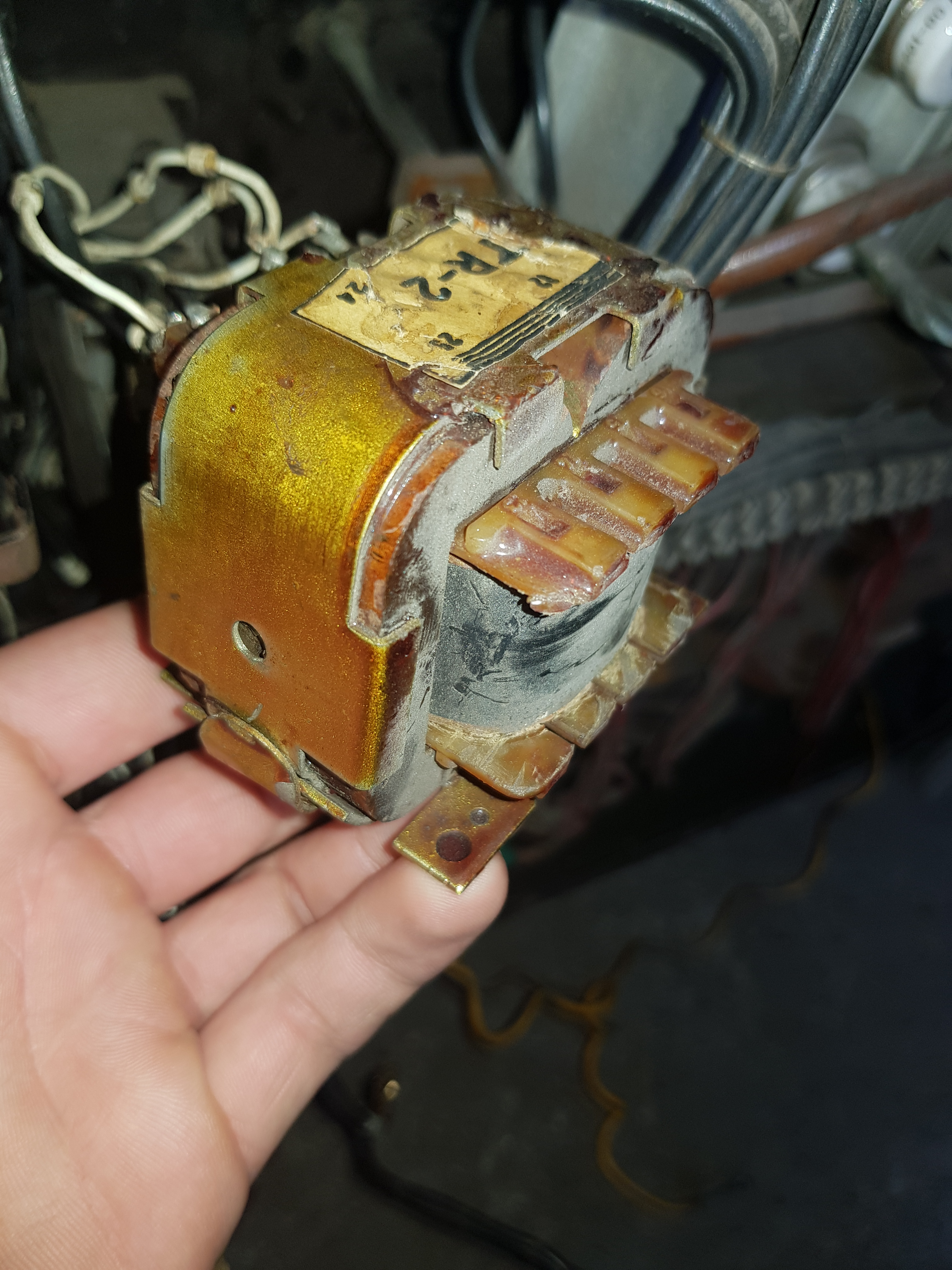

    Cześć,
    Mam problem z zidentyfikowaniem tego trafo, a jest uszkodzony i muszę go wymienić. Niestety nie posiada żadnych oznaczeń, a na schemacie widnieje tylko napis mi-16-00-02. Dorzucam zdjęcia trafo i schemat.
    Identyfikacja transformatora mi-16-00-02 bez oznaczeń - zdjęcia i schemat Identyfikacja transformatora mi-16-00-02 bez oznaczeń - zdjęcia i schemat Identyfikacja transformatora mi-16-00-02 bez oznaczeń - zdjęcia i schemat Identyfikacja transformatora mi-16-00-02 bez oznaczeń - zdjęcia i schemat

    Po gabarytach moc około 50VA, zasilanie 230V~ wyście 2x 24V~. Bezpiecznik 0,5A mógłby sugerować moc około 100VA, ale raczej tyle nie potrzeba bo podajnik z tego co widzę zasliany jest osobno, podgrzewacz również.

    Tr2 230V na 2x24V
    Trafi stare wiec pewnie na 220V i po zmianie wartości napięcia zasilania fazowego na 230V okazało się za dużo. Jak byś zmierzył przekrój kolumny środkowej żeby oszacować moc. Myśle ze 50VA będzie z zapasem.

    W przybliżeniu przekrój kolumny środkowej do kwadratu daje zbliżona orientacyjna moc. Ten z linku będzie odpowiedni.

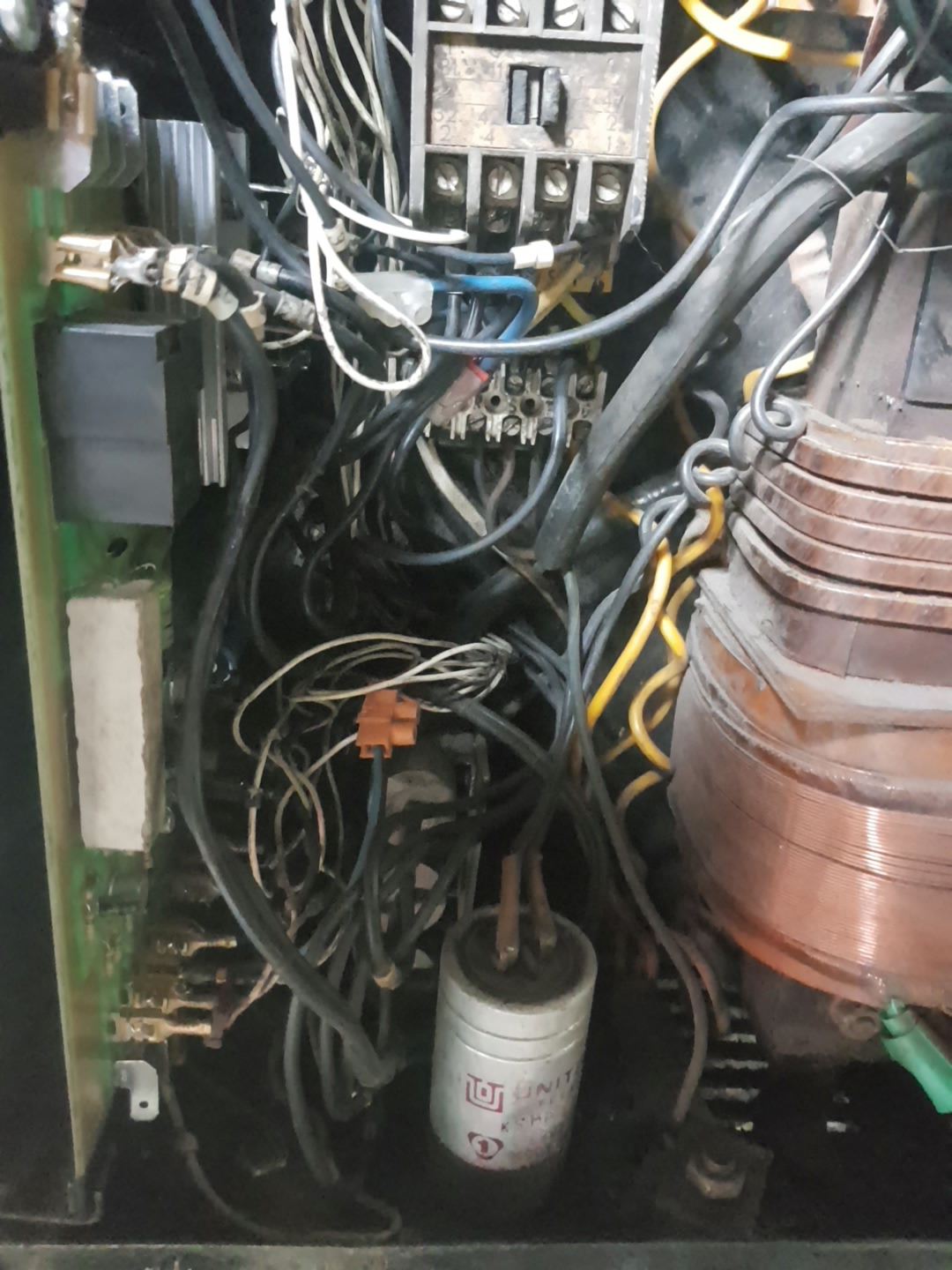

    Mam tylko 4 przewody, dorzucam fotkę

    Masz trzy fazy i PEN. Podłączone powinny być pod zaciski. I link pomiędzy PEN i obudowa. Wtyczka tez 4 bolce? Instalacja nie jest TNC-S?

    Na listwie zaciskowej LZ1 masz zaciski R, S, T, 0.
    Przy załączonym urządzeniu zmierz napięcia. Powinno być:
    R➻0 (230V~)
    S➻0 (230V~)
    T➻0 (230V~)
    R➻S (400V~)
    S➻T (400V~)
    R➻T (400V~)
