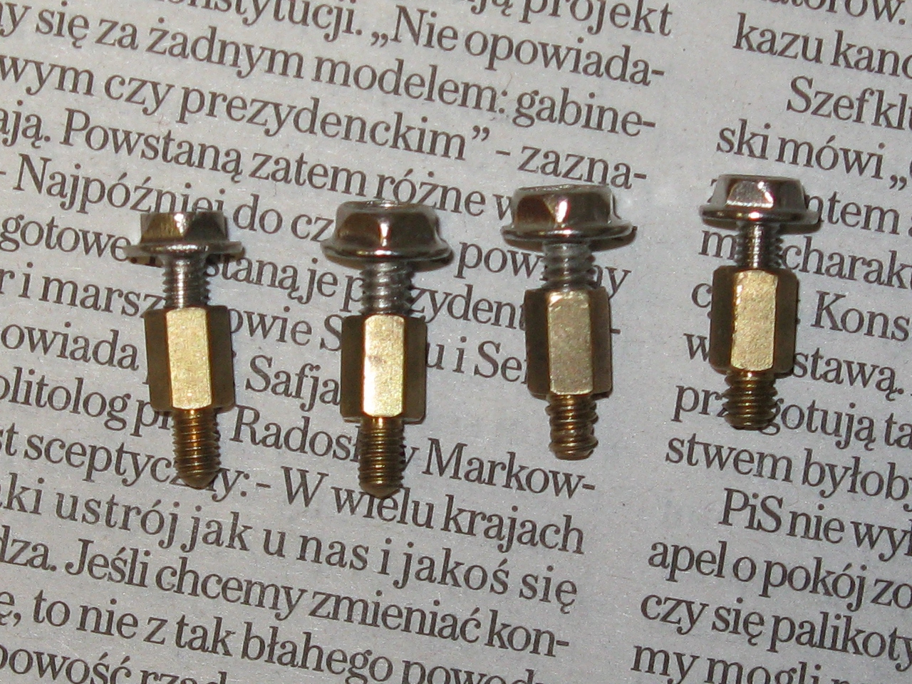

    Płyta główna na kołkach dystansowych? Jakie podmieniasz te części i na jakie? Zasilacze, procesory i płyty?

    MasterCarl
    Posty: 36
    Tak, płyta na kołkach dystansowych.
    Zasilacz podmieniony z Chieftec 560W na jakiś noname 350W tylko by sprawdzić czy Chieftec sprawny (zasilacz spokojnie odpala inny komputer więc sprawny).
    Procesor Intel Core2 Quad Q6600 zmieniony na ten sam model.
    Płyta, poprzednio Gigabyte Ga n650sli ds4l
    teraz Asus p5q pro.
    Grafika była podmieniona na inną (sprawną w innym zestawie) i tutaj działo się to samo co z poprzednią.
    RAM również podmieniony był na sprawny i bez zmian.
    Dysk odłączony - również żadnych zmian.
    EDIT. Na jednym kołku dystansowym i zdaje się 6 śrubkach dystansowych.
    Co to są śrubki dystansowe?
  • #26 14395968
    MasterCarl
    Posty: 36
    Tak wyglądają owe śrubki, do tego jeden plastikowy kołek.
