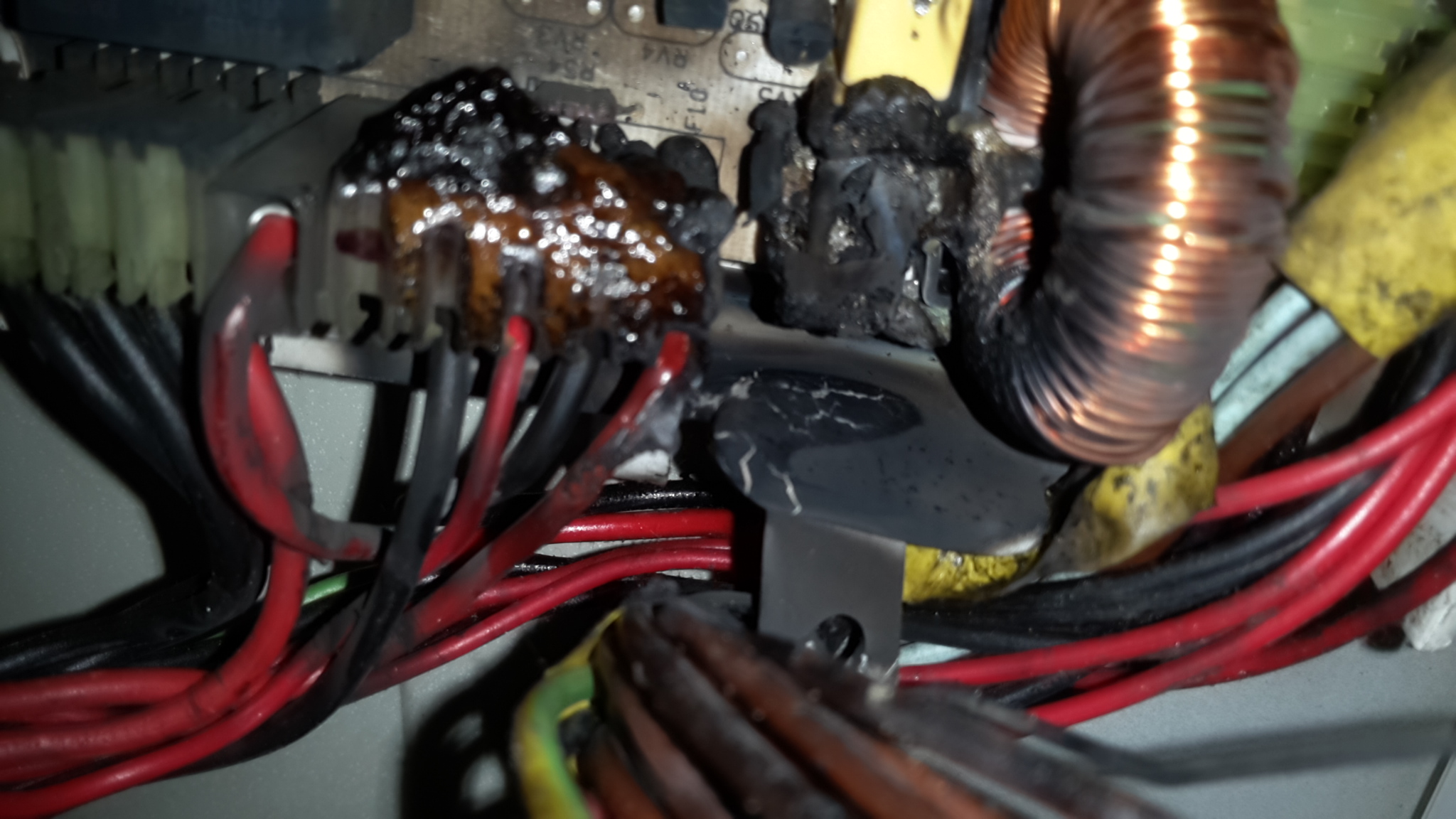

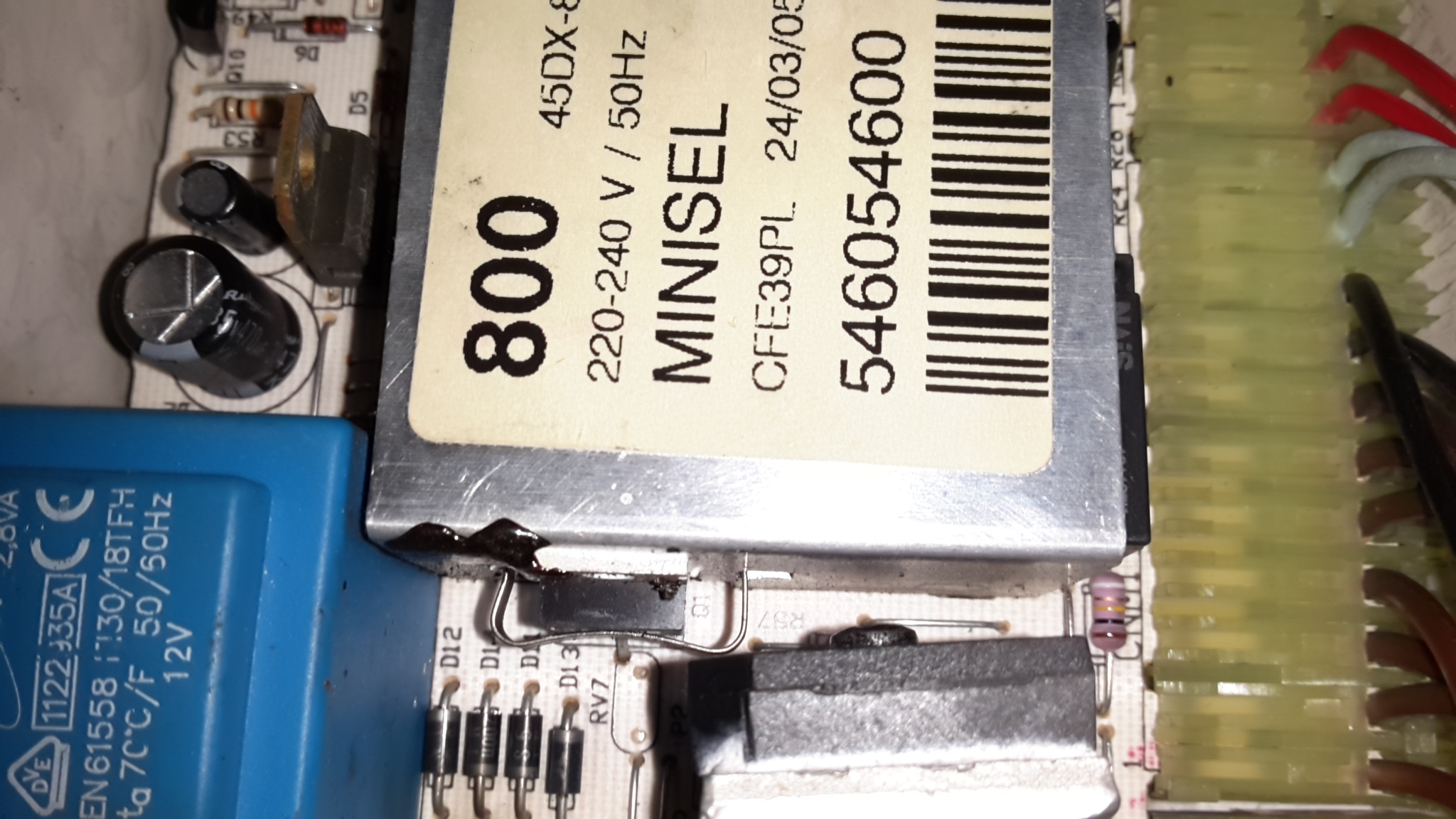

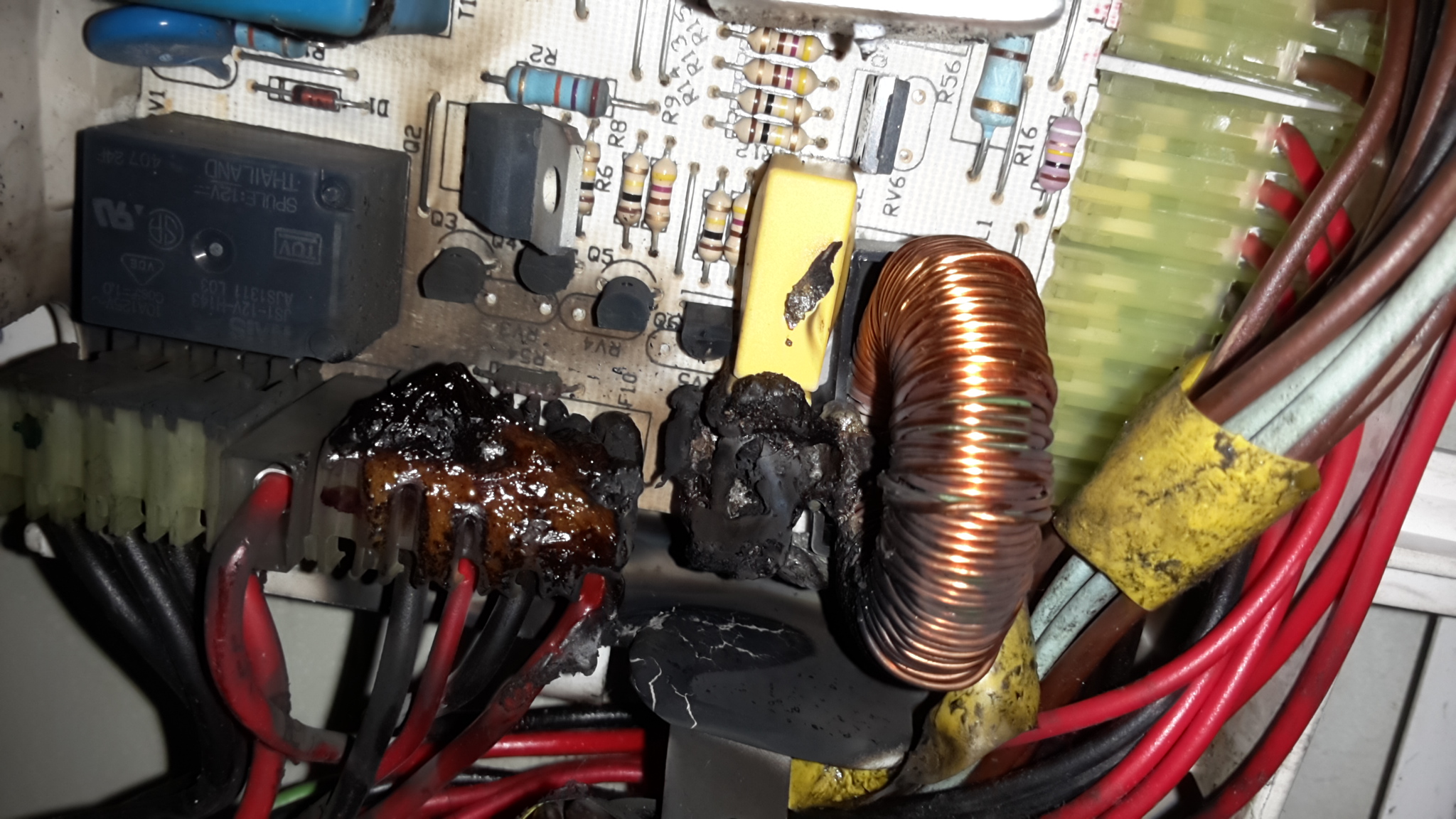

    Mam prośbę ponieważ wezwaliśmy Pana z serwisu Sir Local i oznajmił nam że niestety jest spalony moduł i faktycznie jest jak pokaże na zdjęciach.Czy przez to że podczas pierwszego programu stuka coś z tyłu pralki i przy wirowaniu się wyłącza może się spalić moduł ponieważ tak nam się działo jakieś dwa tygodnie temu.Wyłączyłem pralkę i włączyłem za kilkanaście minut później i prała normalnie.A jakieś dwa dni temu podczas pierwszego programu się zaczęło palić za pralką.Chodzi mi tylko czy to mogło mieć ze sobą powiązanie.Moje pytanie jest bardziej związane czy jest sens to naprawiać( powiedział że koszt koło 300zł za moduł i 200zł robocizny) czy lepiej kupić po prostu nową.
    Wiem z doświadczenia mojego taty, który lata naprawiał sprzęt AGD tylko obecnie jest w sanatorium że różni są fachowcy i chciałem zapytać waszych specjalistów.Pralka ważna rzecz;)
    Wirpool AWG 879 - Spalony moduł Minisel Warto naprawiać czy lepiej kupić nową Wirpool AWG 879 - Spalony moduł Minisel Warto naprawiać czy lepiej kupić nową Wirpool AWG 879 - Spalony moduł Minisel Warto naprawiać czy lepiej kupić nową Wirpool AWG 879 - Spalony moduł Minisel Warto naprawiać czy lepiej kupić nową
    Z góry dziękuje za podpowiedź co zrobić.

    Sam to naprawisz.Poszukaj w internecie płytki nowej lub używanej sprawnej;Wycinasz spaloną złączkę .Zakładasz nową i pralka działa.Powodzenia. :D

    Obawiam się że raczej nie naprawie. Nie jestem dobry w takich rzeczach ale dzięki za podpowiedź. Chyba jednak zdecydujemy się na kupno nowej ponieważ ta pralka już ma dobre 10 lat jak nie więcej więc swoje przeżyła i była już chyba kilkukrotnie naprawiana. A poza tym sam z siebie moduł się nie spalił więc musiała być jakaś tego przyczyna a ja nie umiem jej odnaleźć. Tak czy inaczej dzięki za odpowiedzi:)
