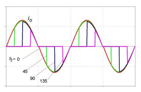

    Chciałbym się dowiedzieć czy istnieje jakaś funkcja na to by wygenerować fale sinusa która będzie się zaczynała od zadanego kąta i będzie przerywana z innym kątem. Chodzi mi o coś takiego jak znajduje się na obrazku poniżej.
    Matlab - Generowanie fali sinusoidalnej z przerwaniem w zadanych kątach
    Z góry dziękuje za POMOC.

    Nie kojarzę takiej funkcji, choć jest ona prosta do wykonania - coś na kształt
    Kod: Bash
    Zaloguj się, aby zobaczyć kod
    jeśli jesteś zainteresowany kątami do PI to w modulo wystarczy to zmienić.

    Dziękuje za odpowiedz. Coś mi nie wychodzi, zmodyfikowałem powyższy kod:
    Kod: Bash
    dodatkowo przebieg ten musze wyprostować dwupołówkowo i dokonać jego transformaty Fouriera. Jeśli mógłbyś mi troche rozjaśnić zasadę działania tego kodu to byłbym bardzo wdzięczny.

    Możesz powiedzieć jakie masz błedy i dokładnie co chcesz wiedzieć na temat tej funkcji. Na tym co przedstawiłeś widzę 1 błąd a mianowicie masz plot w pętli i tam może być problem z wyrysowaniem tego. Przenieś plot za tego end-a powinno działać.
    Najogólniej opisze Ci jak działa mój kod a później twój
    Sprawdzamy wielkość wektora wejściowego
    Iterujemy po wszystkich elementach wektora i sprawdzamy czy kąt jest większy od założonego
    jeśli tak to zwracamy sinusa jeśli nie to 0 i tak po całym wektorze wejściowym.
    U ciebie jest kilka założeń których nie ma u mnie a mianowicie
    w sprawdzeniu zakładasz że jest to kąt mniejszy od 2*pi no i robisz prostowanie.
    Jak będą jeszcze jakieś pytania to pisz.

    Dzięki wielkie za ten powyższy kod!
    posiedziałem posiedziałem i wykminiłem co i jak :)
