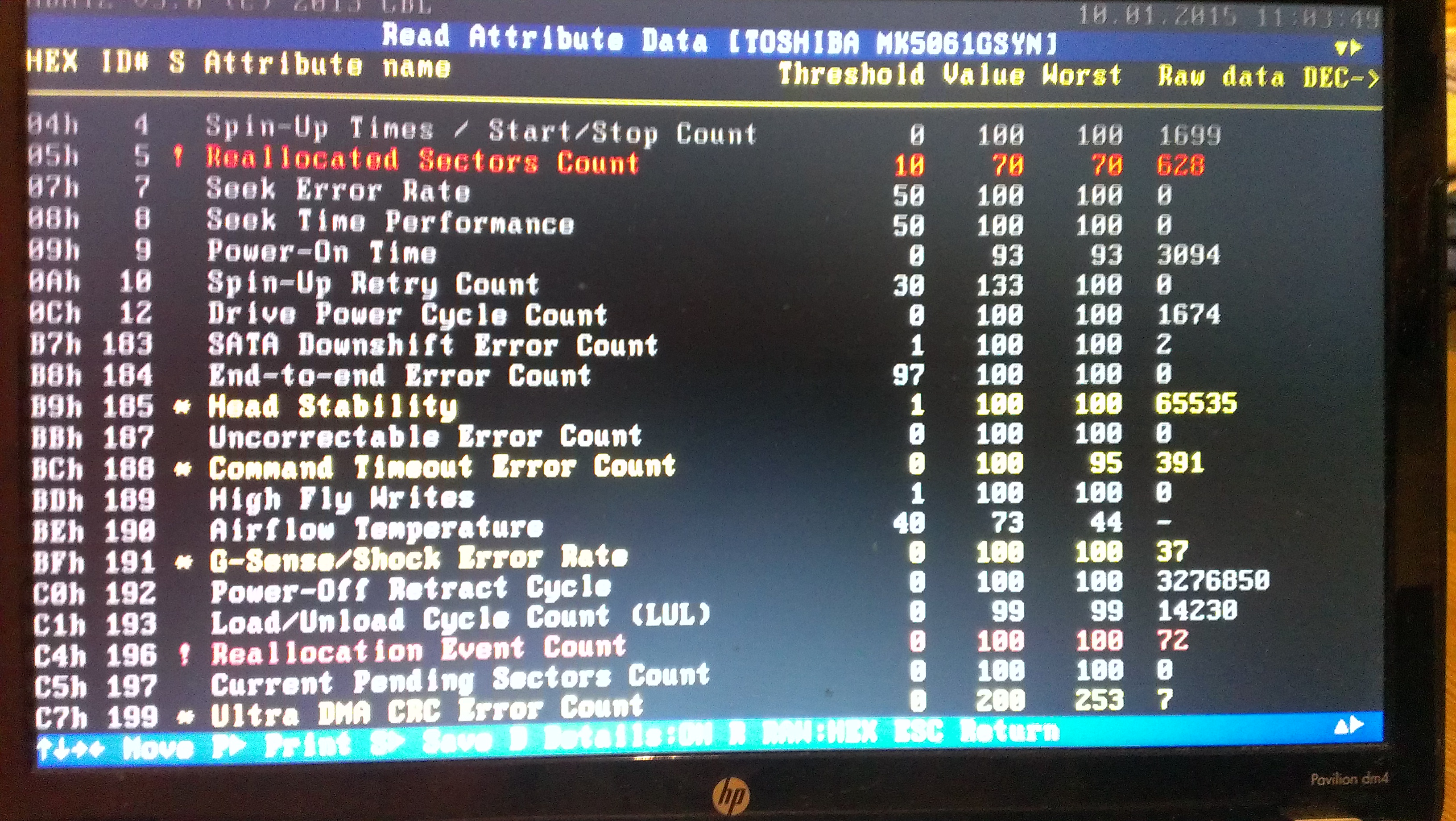

    Witajcie,
    Mam następujący problem z dyskiem 500 GB. System nie chce się załadować. Pojawia się komunikat "Hard disk 1 (3f1)".
    Dokonałem odczytu SMART programem HDAT2 (podaję wartości Value i Raw data bo nie wiem które są ważniejsze) i takie mam błędy:
    5 Reallocated sectors count 70 / 628 (Thershold = 10)
    196 Reallocation event count 10 / 72 (Thershold = 0)
    i jeszcze ostrzeżenia:
    185 Head stability 100 / 65535 (Thershold = 1)
    188 Command timeout Error Count 100 / 388 (Thershold = 0)
    191 G-Sense/Shock Error rate 100 / 37 (Thershold = 0)
    199 Ultra DMA CRC Error Count 200 / 7 (Thershold = 0)
    Moje pytanie jest takie:
    Czy można coś z tym dyskiem zrobić jeszcze, czy da się z niego jakoś odczytać dane w warunkach "domowych" i ewentualnie załadować system bądź wgrać go odnowa (np po zerowaniu dysku). Z tego co wiem usterka powstała podczas wgrywania nowego systemu.
    z góry dzięki za pomoc.

    Wygląda na uszkodzony, jeśli dobrze widzę z tego mało zrozumiałego opisu SMART, 628 realokowanych sektorów. Pokaż dla pewności SMART z MHDD.

    Problem w tym, że mhdd nie widzi tego dysku. On jest w laptopie a z tego co czytałem dysk musi być wpięty do tej samej taśmy co napęd CD. A nie mam możliwość podpiąć go do czegoś innego.
    Daję za to zdjęcie smarta z HDAT2. Brakuje 3 pierwszych pozycji które nie mieszczą się ze względu na mały ekran, ale ich wartości to odpowiednio:
    1. 50 100 100 -
    2. 50 100 100 0
    3 2 100 100 2276

    Dysk jest fizycznie uszkodzony.

    A jeszcze takie szybkie pytanie uzupełniające, czy podlączenie go do drugiego komputera, ew. jako dysk zewnętrzny pozwoli z niego coś odczytać, czy już skończył się na amen i nic z niego się nie wyciągnie?

    Dane powinno się dać bez problemu odzyskać, z tym, że uszkodzonego dysku lepiej nie podłączać przez USB, tylko bezpośrednio.

    W takim razie wepnę go gdzieś do komputera jako drugi dysk i spróbuje odczytać dane.
    A czy wtedy komputer poprostu go pokaże jako kolejny dysk i będzie można odczytać tę część która jest ok, czy wymaga to jakiś specjalnych zabiegów?

    Może dać się odczytać, bo nie ma niestabilnych sektorów, lub trzeba będzie wykonać kopię posektorową i z niej odzyskiwać.

    Ok. w takim razie do tego laptopa będę musiał kupić nowy dysk, a z tamtym spróbuje powalczyć.
