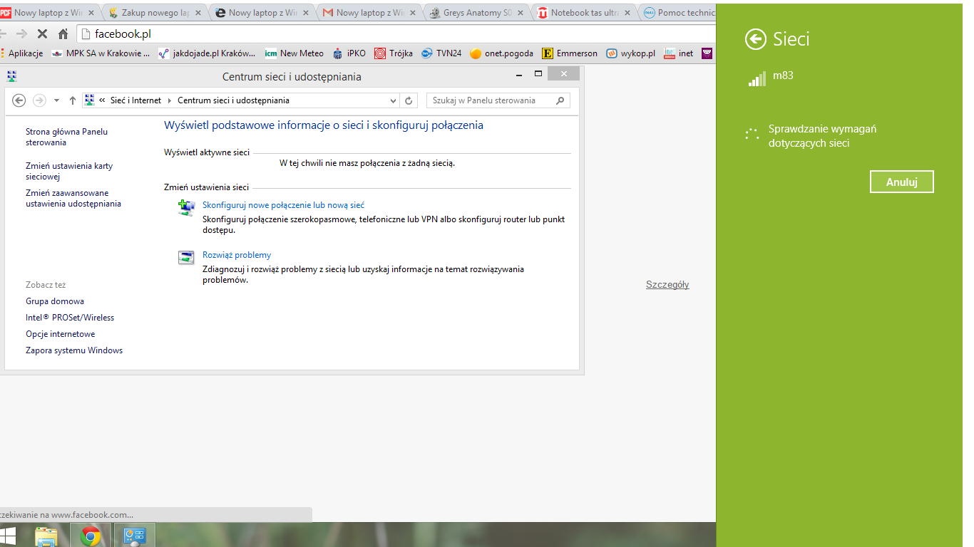

    Spróbuj wyłączyć zaporę Windowsa, może ona blokuje połączenie. Daj również screena z "centrum sieci i udostępniania", tam gdzie masz uproszczony rysunek połączenia (sieć domowa, publiczna).
    Podłącz się do tego routera jakimś komputerem przez kabel - przydało by się widzieć logi w momencie gdy próbujesz połączyć się przez WiFi laptopem.

    Jak wyłączyłam zaporę to udało mi sie na chwile dłużej połączyć z siecią. Poniżej wrzucam zrzut ekranu z wiersza i z sieci, ale już wtedy gdy zerwało połączenie.
    • DELL Inspiron 13 7347 z Win8 rozłącza Wi-Fi z routerem TP Link TL-WR740N sieci.png (122.55 KB) Musisz być zalogowany, aby pobrać ten załącznik.
    • DELL Inspiron 13 7347 z Win8 rozłącza Wi-Fi z routerem TP Link TL-WR740N cmd1.PNG (5.62 KB) Musisz być zalogowany, aby pobrać ten załącznik.
