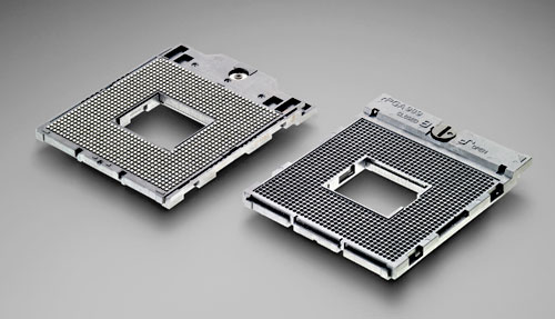

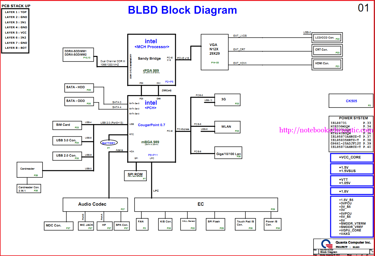

    Cr4sheR
    Posty: 103
    Pomógł: 8
    Ocena: 6
    Kolega przysłał Ci zdjęcie płyty głównej z Twojego komputera i z niego wynika, że masz socket rPGA 989 (G2) pod procesory Sandy Bridge :)
    Czy można wymienić procesor w Laptopie Toshiba L750
    Jak chcesz to zweryfikować to wpisz w google: toshiba l750 motherboard przełącz na grafiki i zobaczysz jak wygląda Twoja płyta.
    A tak socket G2 (rPGA 989).
    http://en.wikipedia.org/wiki/Socket_G2
    Co więcej jak kolega wcześniej wspomniał, trzeba sprawdzić jakie procesory obsługuje płyta (BIOS) + maksymalne TDP (ponieważ szybsze procesory mogą konsumować więcej prądu).
