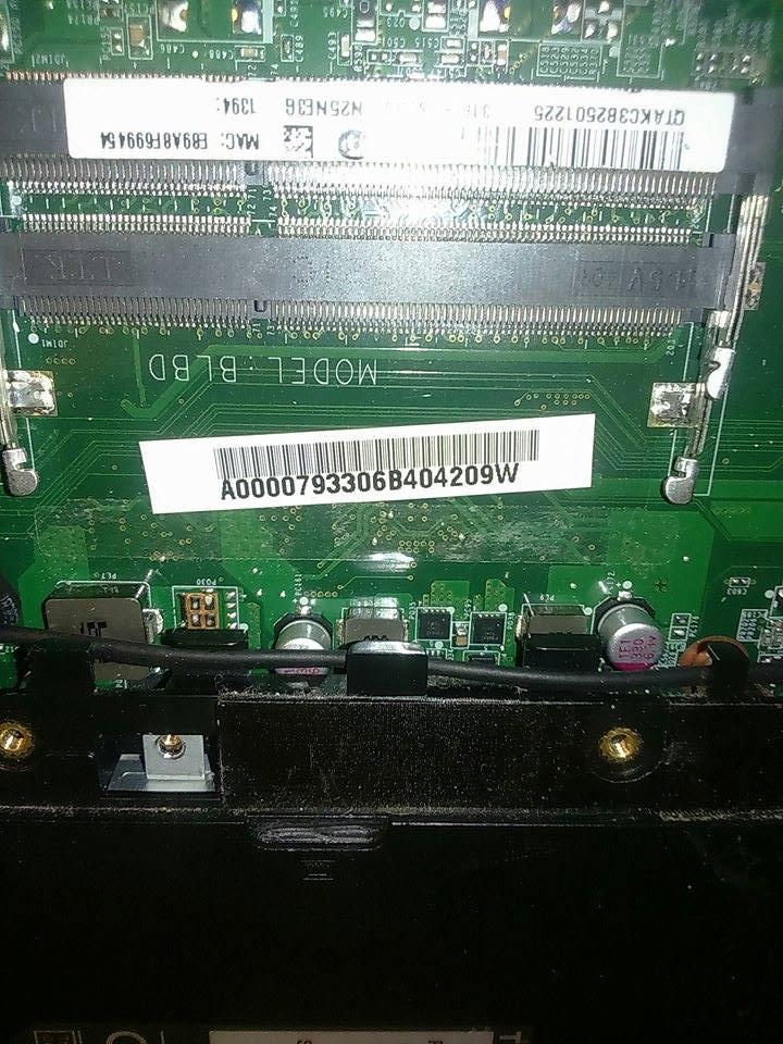

    Nie. Trzecia generacja nie zadziała. Aczkolwiek, jakbyś mógł podać model płyty ze slotu ram (lub okolice), to rozwiałoby wszelkie wątpliwości.
    A0000xxxxxxxxxxxx, lub K0000xxxxxxxx. Lub nawet napis na laminacie pod naklejką pod slotem ram.
  • #9 15233719
    MrozonyRainMan
    Poziom 8  
    Posty: 11
    Wymiana procesora w laptopie Toshiba L755 - jaki wybrać?
    Dobrze?
  • #10 15233781
    czasnaczok
    Posty: 706
    Pomógł: 101
    Ocena: 108
    Bardzo dobrze. Od początku myślałem, że właśnie o tej płycie rozmawiamy. Teraz mam potwierdzenie. Podtrzymuję wszystko co napisałem dotychczas, oraz potwierdzam, że trzecia generacja nie zadziała.
