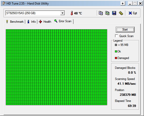

    Witam, mam problem z dyskiem. Mam na nim swierzy windows 7, instalacja przebiegla bez problemu lecz po 5 minutach pojawil sie blue screen oraz restart systemu. Za kazdym razem gdy system sie uruchomi pojawia sie blad wskazujacy na dysk. Przeskanowalem programem HDD Regenerator lecz nie znalazl bad sektorow. Skan chkdsk takze niczego nie wykazal. Co moglbym jeszcze w tej sytuacji zrobic? Bardzo prosze o pomoc. Pozdrawiam

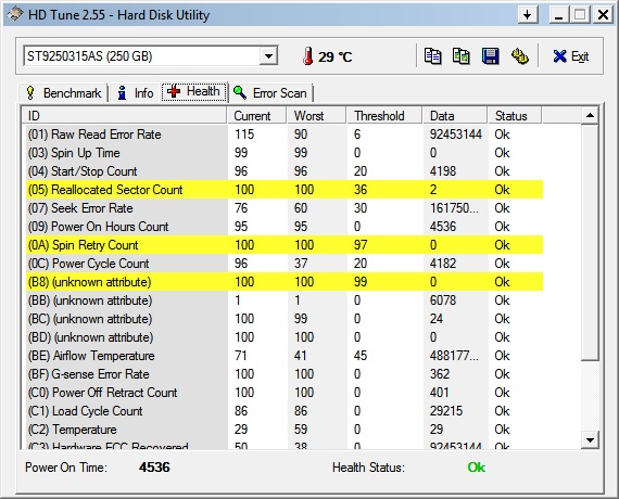

    Nie używaj HDDRegeneratora, pokaż SMART dysku.

    Usiłowałem Hiren's Bootem zrobić memtest jednakże wyskoczył komunikat. "Disk is not ready" Wynik SMART Dysku. Wykonuje właśnie error scan w programie HD Tune 2.55

    Przepraszam mój błąd. Dysk jest 250 Gb. Czyli nie ma możliwości uratowania dysku? Próbowałem bootowalnym usb z programem MHDD ale nie uruchomił się skan, wybrałem odpowiedni wolumin i nic. Uruchomiłem MEMTEST tak jak kolega radzi. Test nic zlego nie wykazal, okazalo sie ze dysk jest sprawny a problemy stwarza pluta glowna.
