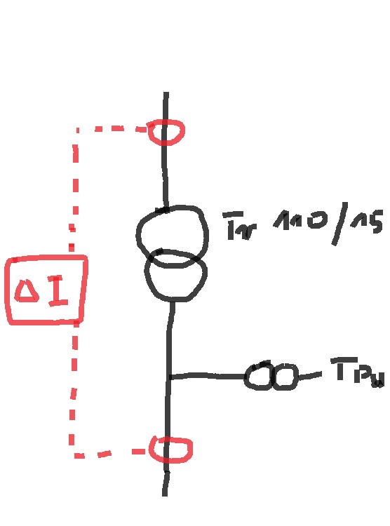

    Chciałbym zapytać o działania zabezpieczenia różnicowego przy transformatorze 110 kV/15kV. Czy sygnaly brane z przekładników zaznaczonych na czerwono wystarczają do poprawnego działania zabezpieczenia? Co z odejściem transformatora potrzeb własnych (Tr PW) ? Prąd na wejściu oraz wyjściu transformatora po uwzględnieniu przekładni będzie się oczywiście różnił o wielkość prądu płynąceg do potrzeb własnych czy to ma wpływ na pracę zabezpieczenia?

    Oczywiście, że ma wpływ.
    W większości znanych mi przypadków, zasilanie TrPW nie jest brane ze strefy pomiedzy przekładnikami pola transformatora 110/15, ale z szyn rozdzielni 15.
    W takim układzie jak narysowałeś, do zabezbieczenia ΔI trzeba doprowadzić pomiar strony 15 albo 0,4kV TrPW (podobnie jak w rozwiązaniach gdzie PW zasilane są z tzw. "trzeciego uzwojenia").

    Oczywiście zgadzam się choć zauważam ostatnio tendencję do zasilania potrzeb właśnie w taki sposób jak opisałem w celu zaoszczędzenia dodatkowego pola w rozdzielni 15 kV. Z doświadczenia wiem że takie rozdzielnie istnieją i są eksploatowane. Wyjaśniłem sobie to w taki sposób: porównałem prąd wtórny transformatora mocy do prądu jaki płynie do potrzeb zakładając że moc Tr PW to około 600kVA. Wyszła mi wartość kilku % wartości prądu płynącego po stornie wtórnej transformatora mocy, czy tak mała wartość może nie powodować zadziałania zabezpieczeń ponieważ jest ono odstrojone od tak małej wartości prądu upływowego?

    Powinien być dołożony trzeci przekładnik na zasilaniu trafo potrzeb własnych lub dolny przekładnik powinien być zainstalowany przed odczepem zasilającym TrPW.
    Wszystko zależy jak wiele elementów ma być chronione zabezpieczeniem różnicowym.

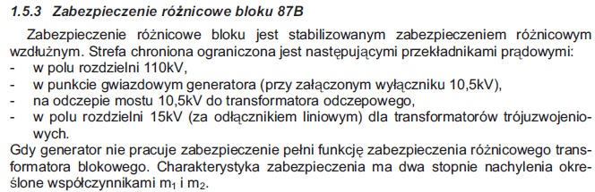

    Przykładowy układ w zakładzie w którym pracuję.
    Zabezpiecznie różnicowe - transformator 110kV / 15kV Zabezpiecznie różnicowe - transformator 110kV / 15kV
    W zeszłym roku zabezpieczenie różnicowe uratowało życie mojemu koledze bo było bardzo szybkie.

    Wszystko zależy od aparatury zabezpieczającej. Kiedyś stosowało się przekładnik dopasowujący po stronie DN, tak by prądy z przekładników strony GN i DN transformatora były porównywalne przy wejściu na zabezpieczenie ( były to przekładniki o regulowane o przekładni 5÷9/5A) Nowe zabezpieczenia umożliwiają programowe ustawienie zarówno przekładni przekładników jak i prądów znamionowych stron GN i DN transformatora. Oczywiście transformator potrzeb własnych powinien być podłączony za przekładnikiem pomiarowym. Połączenie pokazane na rysunku jest dopuszczalne, jednak błąd pomiaru, który należy korygować, będzie różny - w zależności od obciążenia TPW.
