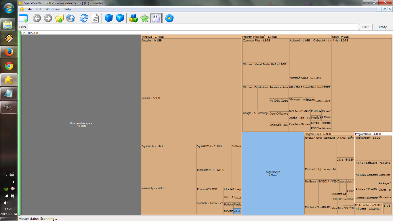

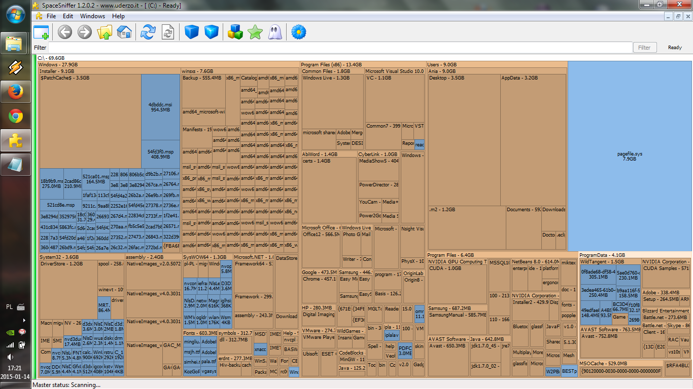

    Sciagnelam i przeskanowalam dysk C. Troche tez popatrzylam co robia przycisku u gory i zrobilam dwa screen shoty (widzialam ze jest opcja jakiegos eksportu ale nie bardzo wiedzialam co wybrac dalej, mam nadzieje ze widac na obrazkach). Na drugim wlaczylam aby pokazal niedostepne obszary, to pewnie te zaginione 40GB (nie wiem co tam moze byc).
    Win7 64-bit - Systematyczne ubywanie wolnego miejsca na dysku C Win7 64-bit - Systematyczne ubywanie wolnego miejsca na dysku C
    Najwiecej zajmuje pagefile.sys - to ten plik wymiany?
    Zapomnialam dodac ze w czasie skanowania wyskoczyla dosc dluga lista rzeczy ktorych nie mogl zeskanowac.
  • #4 14329804
    andrzej55
    Poziom 37  
    Posty: 3000
    Pomógł: 306
    Ocena: 375
    Najprawdopodobniej system robi sobie kopie bezpieczeństwa w ukrytym katalogu "System Volume Information". Można to wyłączyć lub ograniczyć ustawiając w "właściwości komputera" - "ochrona systemu" osobno dla każdej partycji.

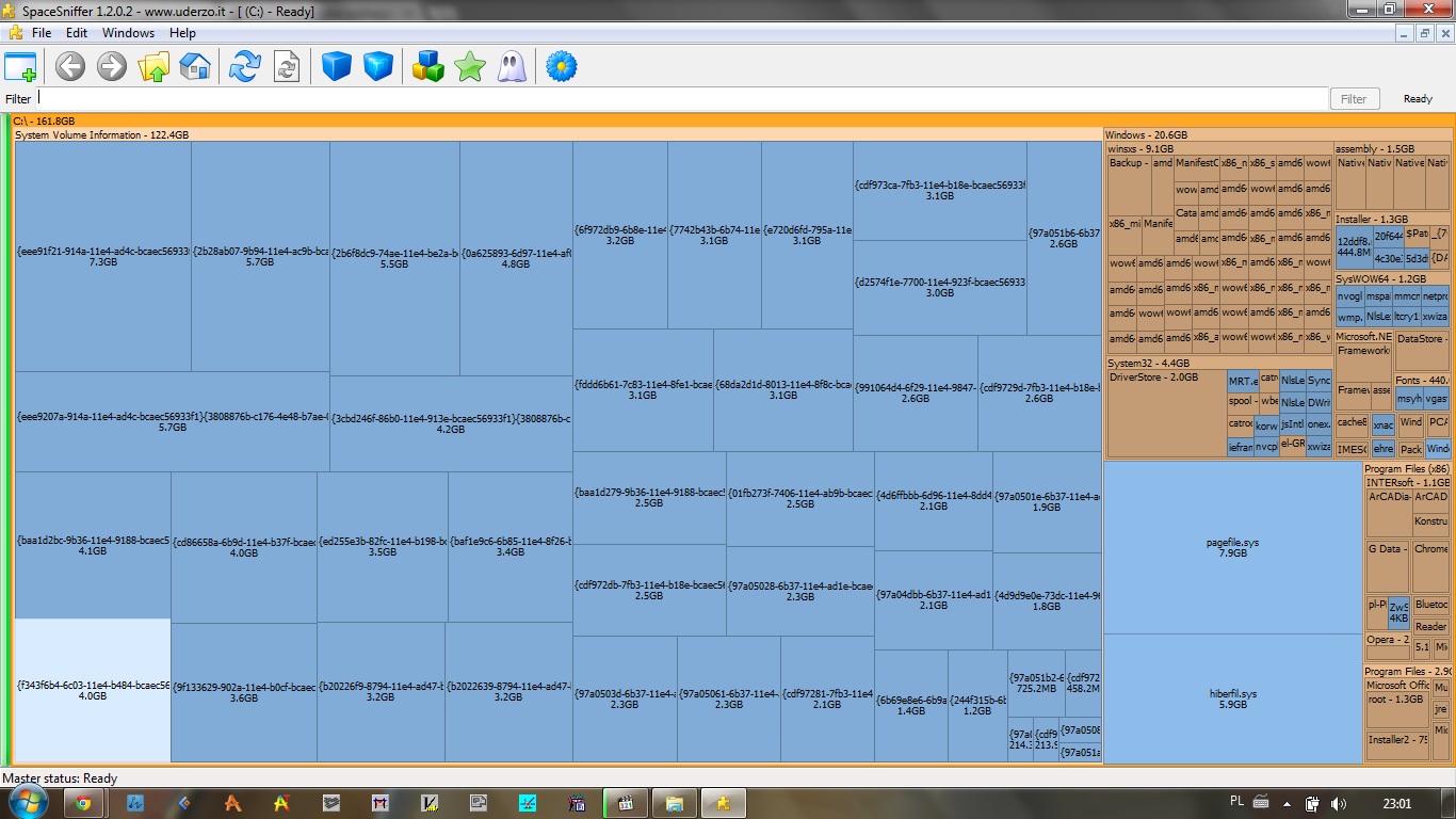

  • #11 14331353
    rht
    Posty: 6
    Mam podobny problem jak opisany w temacie. We właściwościach dysku systemowego pokazuje mi, że zajęte jest 160gb, jednak po zaznaczeniu wszystkich plików na dysku (również ukrytych) ich rozmiar to 30gb. Może ktoś pomoże i powie jak mogę sobie z tym poradzić?
    Wrzucam screena z programu poleconego w temacie.
