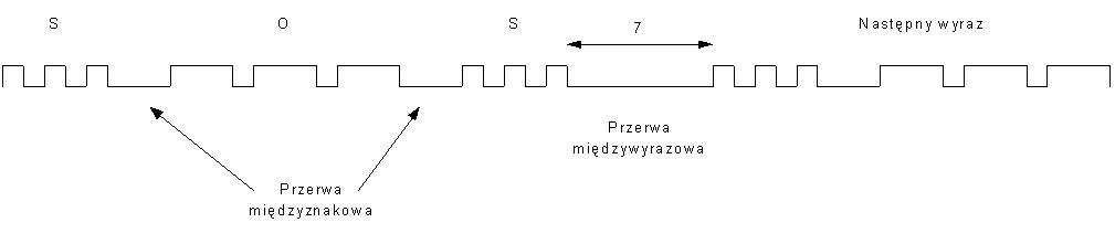

    Mam do napisanie program w asemblerze 8051 alfabet morsa tak żeby działał na dsm-51. Tekst wprowadzony z klawiatury matrycowej ma zostać wyświetlony na wyświetlaczu LCD, a potem wysłany za pomocą diody test w alfabecie morsa. Jak to zrobić. Proszę o wszelkie podpowiedzi lub cały kod źródłowy

    Najpierw musisz w jakimś buforze zebrać całe zdanie i wyświetlić je na LCD a później znak po znaku przepuszczać zdanie przez koder Morse'a.
    Czas kreski jest trzy razy dłuższy niż czas kropki. Pomiędzy elementami tego samego znaku jest przerwa o długości kropki, pomiędzy literami wyrazu czas trzech kropek a pomiędzy wyrazami czas 7 kropeki.
    http://pa76.tczew.sdi.tpnet.pl/kurs/lacznosc/mors.htm
    http://scphillips.com/morse/morse.html
    Tempo nadawania. wg tzw Paris standard:
    1 słowo na minutę = czas 50 kropek (tyle lliczy w kodzie Morse'a słowo PARIS z przerwą międzywyrazową po słowie.
    czas trwania podstawowego elementu:
    tkropki=1.2sek/tempo
    tkreski=3*tkropki
    tempo - w słowach na minutę (WPM - word per minute)
    przerwy:
    pe=tkropki - między elementami znaku
    pl=tkreski - między znakami
    pw=7*tkropki - między wyrazami
    tempa od 5 do 40 słów na minutę
