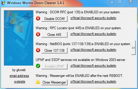

    jakiś czas temu za pomocą programu Windows Worms Doors Cleaner 1.4.1 coś ustawiałem, tak to u mnie wygląda, czy jest OK?
    Trojan.Agent.BEEW na Windows 7 64bit – jak skutecznie usunąć tego wirusa?

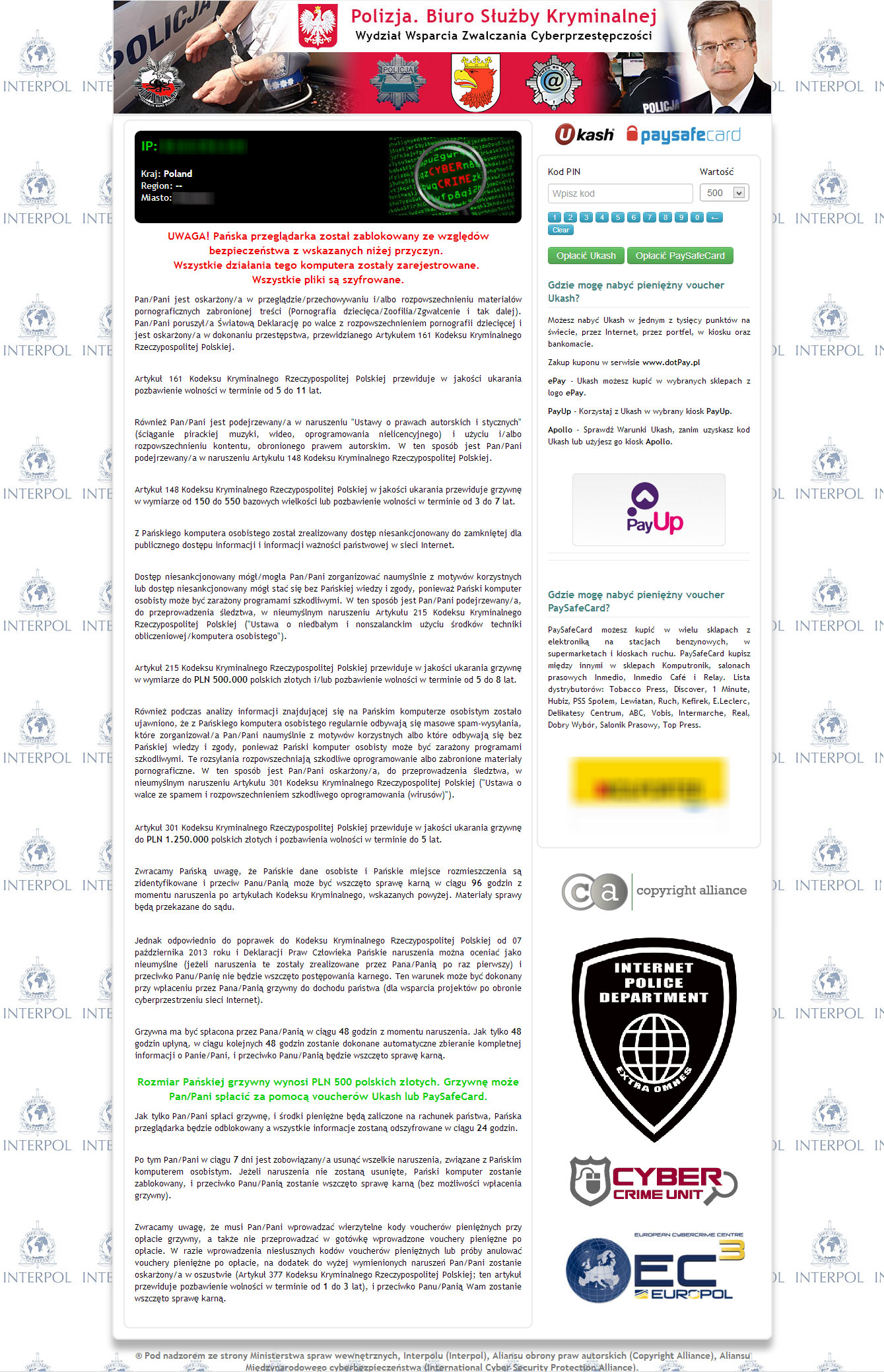

    Gdzieś jeszcze coś siedzi, bo strona z policją wyskakuje nadal, w tel również :O i u brata na laptopie :/ możliwe aby w routerze? Internet orange neostrada.
    Sam internet chodzi słabo w porównaniu przed zdarzeniem z wirusem
    W załączniku zrzut wyskakującego komunikatu.

    uki4 wwdc jest dla XP, zostaw w spokoju ten program.
    Masz zainfekowany router, a dokladniej podmienione dnsy: 94.249.192.105
    Zresetuj ustawienia routera, wgraj najnowszy firmware (o ile jest), ustaw wszystko poprawnie, zmien haslo na trudne do zgadniecia, zablokuj mozliwosc logowania sie do panelu routera z internetu.
