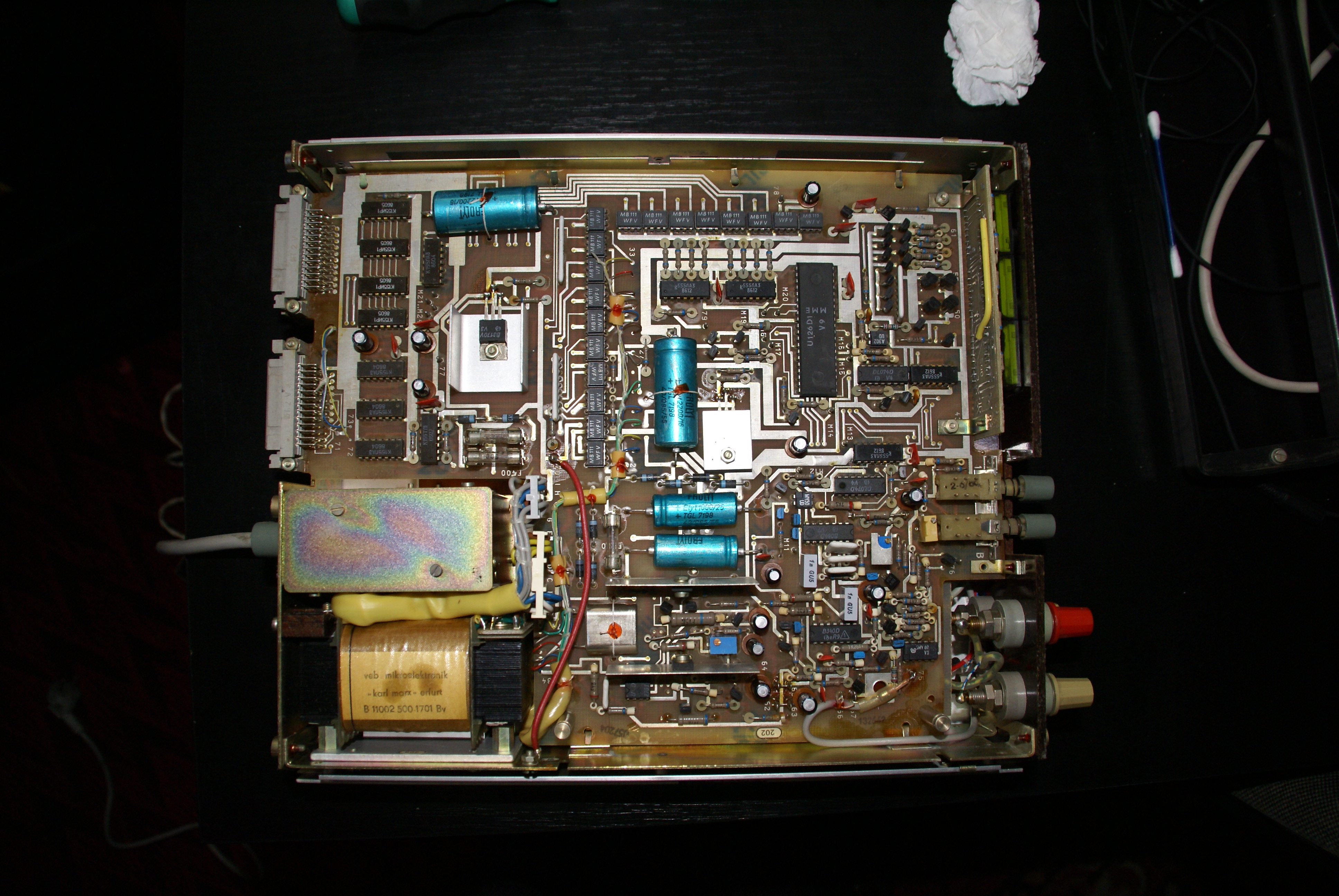

    Zakupiłem multimetr firmy RFT cena mała żalu brak jak by co ale sprzedający twierdził że działa. Dziś przyszedł sprawdziłem i no działa ile moglem sprawdziłem.

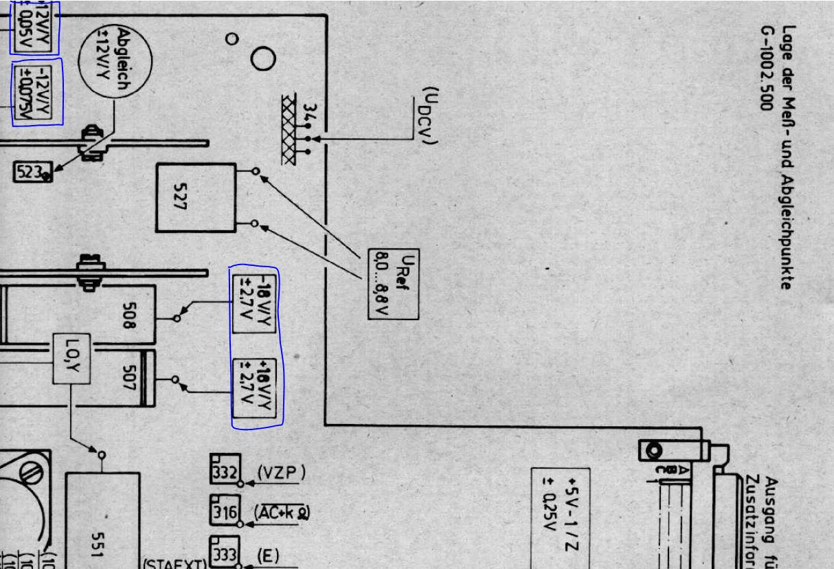

    Mam do niego schematy i instrukcje w obcym języku sąsiadów za odry :cry: nie znam ja tylko po polsku. Na schematach a raczej na opisie płytek są podane punkty pomiarowe z wartościami poprawnymi plus tolerancja. I tu mam mały problem bo nie mogę rozpracować oznaczeń przy wartościach napięć.
    Zamieszczam przykład z instrukcji.
    Multimetr RFT G-1002.500 niezrozumiałe oznaczenia.
    Po wartości napięcia jest jakiś numer symbol. Podejrzewam że to punkt odniesienia do drugiej sondy ale jak go zidentyfikować.

    A jak mierzyć te napięcia odniesienia? Nadal nie mogę rozgryźć tych oznaczeń po "/" . Do czego się odnieść z druga końcówką pomiarową.

    Następnie rozkręciłem i stwierdziłem że gorące są radiatory stabilizatorów i ciepłe kondensatory elektrolityczne w układzie zasilania 2200uF i 1000uF. I teraz nie wiem czy to normalny efekt wpływu otoczenia czy może to być oznaka wzrostu ESR.
    Prędzej też miałem wrażenie że są ciut cieplejsze od otoczenia jak był otwarty.

    Stabilizatory są w TO-220 ( lub SOT-186 ) I ciekawie przewidziano ich wymianę bo są kołki lutownicze. Multimetr RFT G-1002.500 niezrozumiałe oznaczenia.
    Stosowano dwa rodzaje stabilizatorów z tego co widziałem w necie.
    Najbardziej grzeje ten w radiatorze " U "
