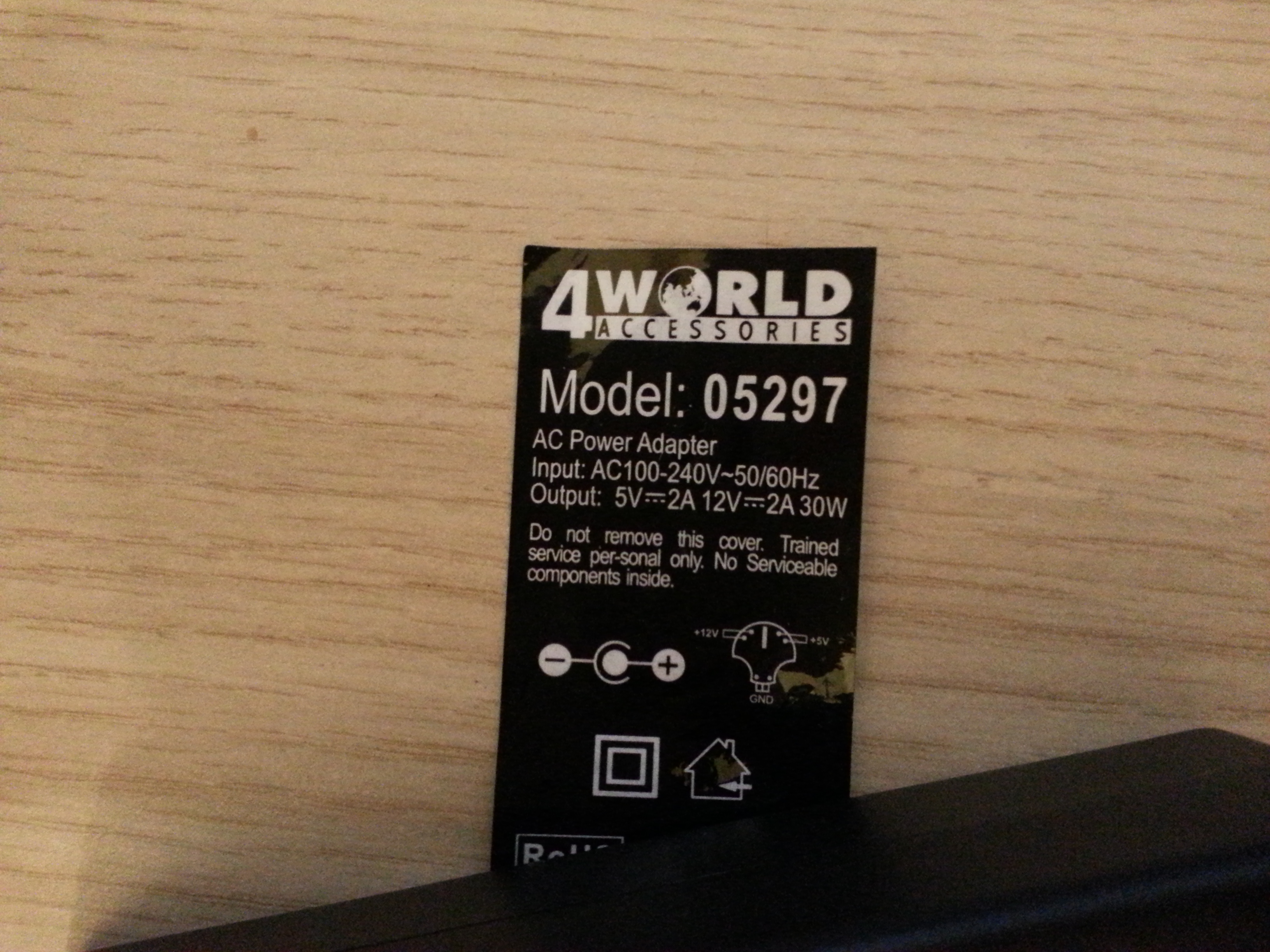

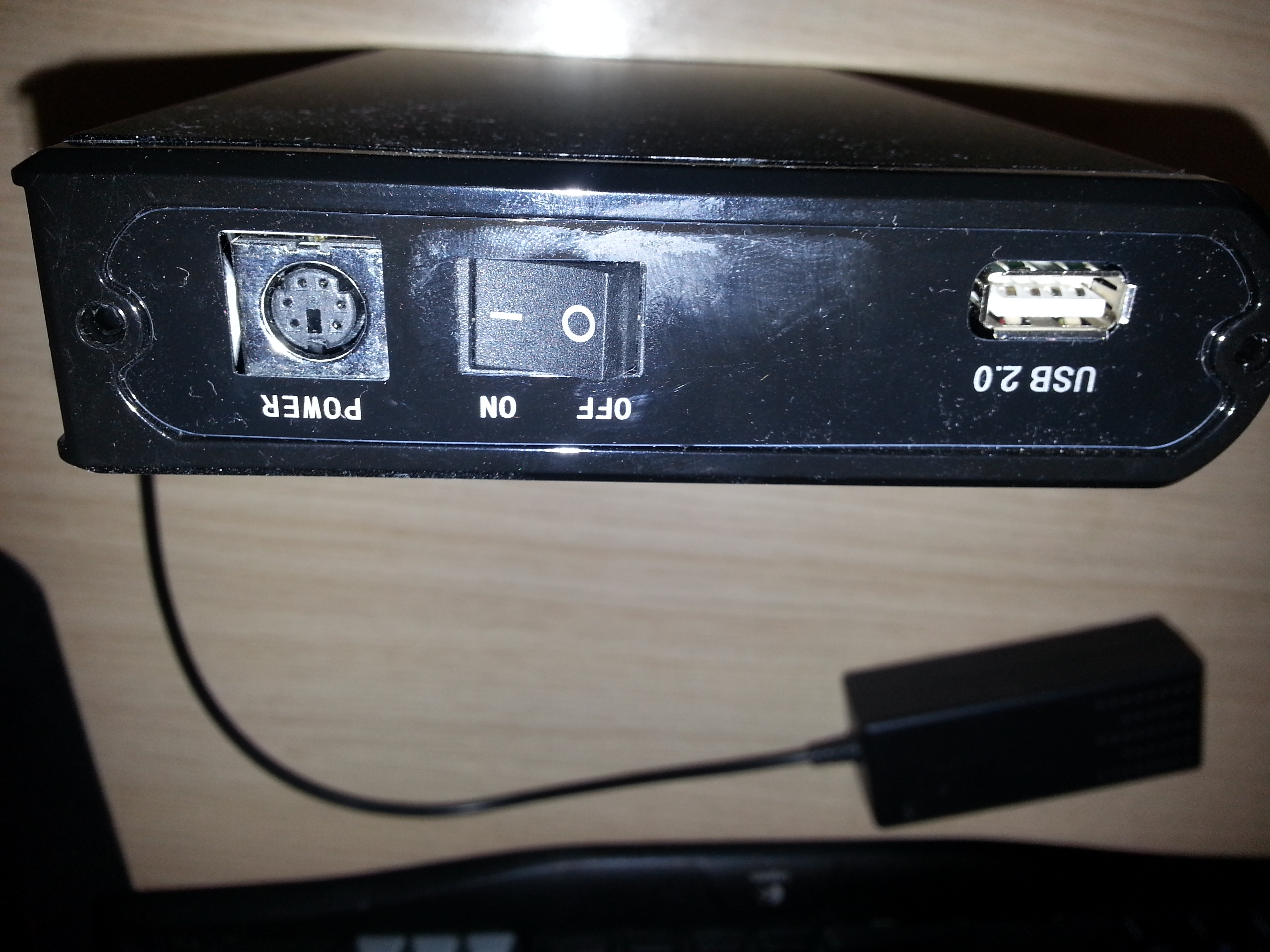

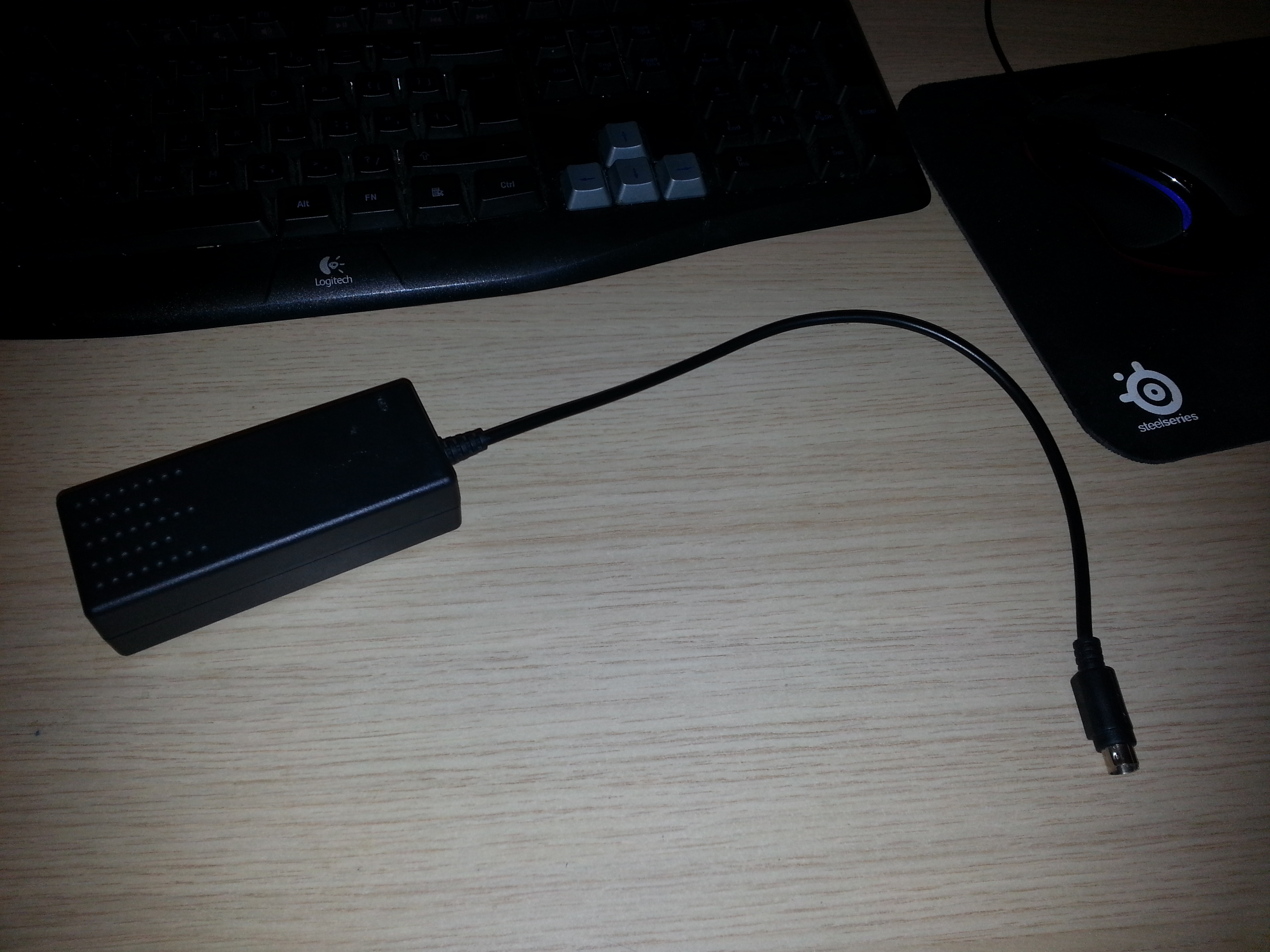

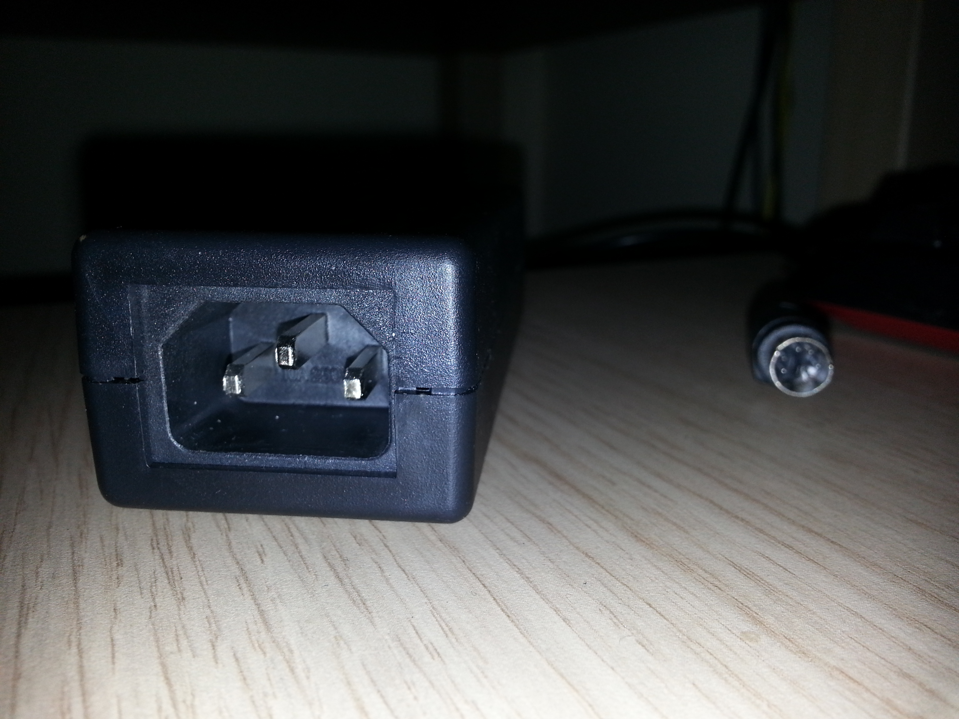

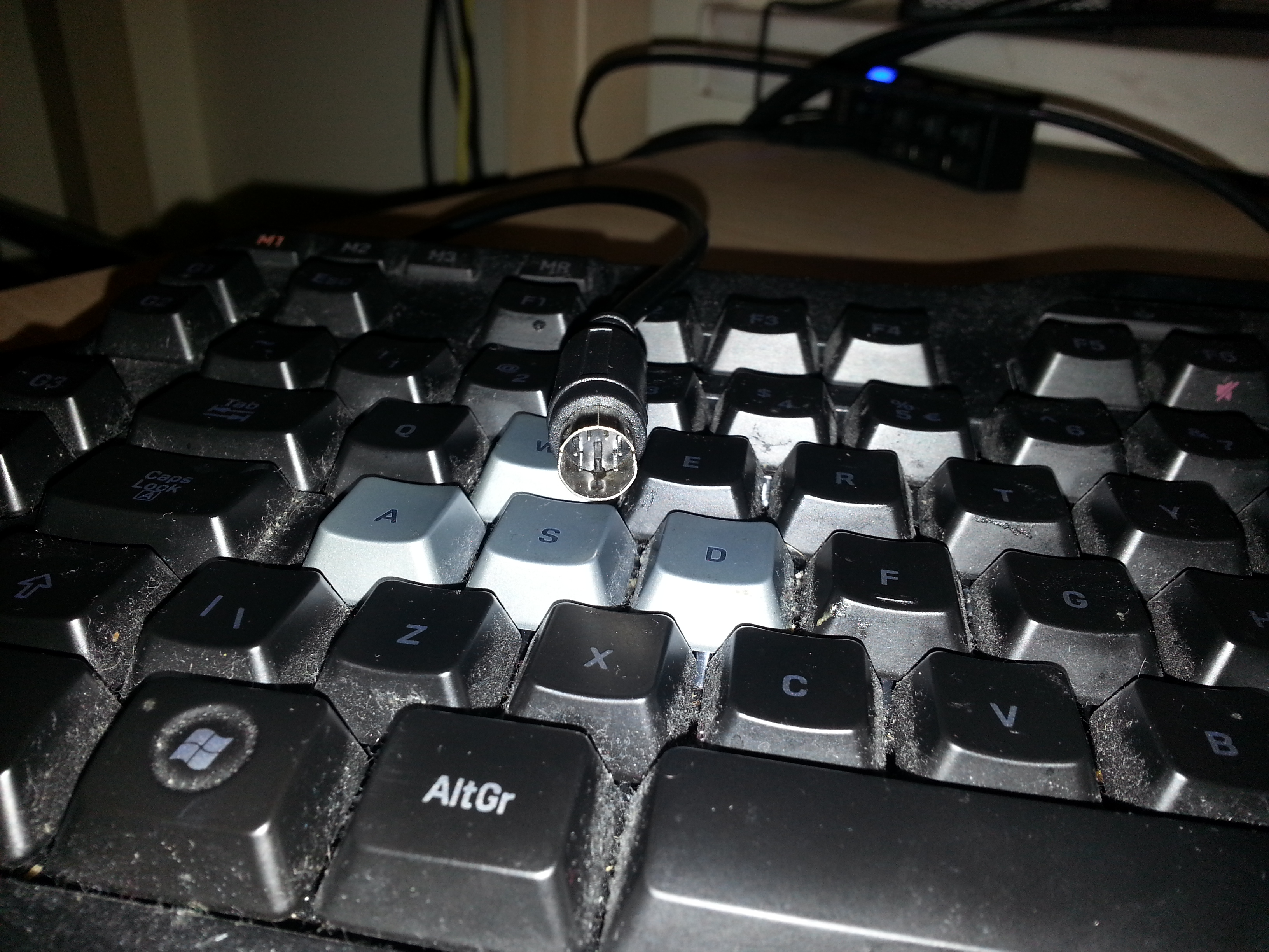

    Padł mi zasilacz do obudowy dysku.
    Szukam zamiennika nowego lub używanego. Nawet nie wiem jak nazywa się to 6cio pinowe zlacze co utrudnia mi poszukiwania. Jeśli ktoś wie jak to sie profesjonalnie nazywa lub podrzuci link do tego typu zasilacza bede wdzieczny.

    Z tego co widzę na zdjęciach to złącze to jest mini din.
    Takie samo jak w klawiaturach i myszkach.

    Zasilacz dostarcza dwóch napięć: 5V i 12V i jest to bardzo ważne by jego zamiennik dostarczał tych napięć na odpowiednich pinach. W przeciwnym razie Twój dysk może ulec spaleniu po podłączeniu innego zasilacza.
    1. Kup zamienny zasilacz:
    http://allegro.pl/zasilacz-do-dyskow-iomega-5v-2-5a-12v-1-5a-5-pin-i4955277189.html
    http://allegro.pl/apd-da-30c01-adapter-12v-5v-1-5a-zasilacz-i4981097442.html
    http://allegro.pl/zasilacz-do-dyskow-5pin-12v-2a-5v-2a-5-pin-fv-i4973962387.html
    2. Przerabiasz/zamieniasz kabel.

    Oczywiscie chec kupienia taniej owocuje teraz awaria. Bylo dolozyc kilka zl i kupic dobry sprzet zamiast 4world. Nie wiem czy jest sens kupowac zasilacz za 40zl jezeli za 70 mozna kupic dobra obudowe.

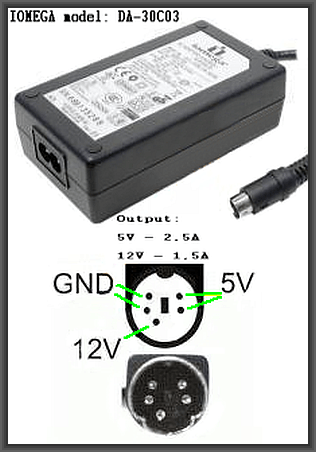

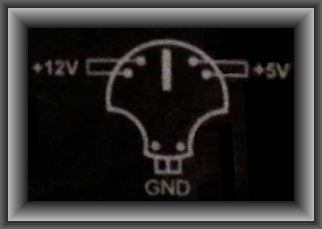

    speedy9 napisał:
    Problem w tym, że nie wiadomo jak są podłączone piny.
    Rozpiska pinów jest na fotce nr 2, jednak większość zasilaczy które oglądałem ma inaczej podane napięcia, trzeba by przerabiać.
    Jaki zasilacz do obudowy dysku 3,5 z 6-pinowym złączem? Szukam zamiennika

    speedy9 napisał:
    Dlatego podałem linka do zasilacza IOMEGA na pierwszej pozycji...
    Widać zatem, że nawet wizualnie nie połapałeś się w czym rzecz tak do końca (bodaj nie miałem do czynienia chyba z jego wnętrzem), a zatem oryginał kolegi Nachoss i ten z mojego linku na forum.
    Mają przynajmniej na każdym z napięć oraz GND po dwa piny zmostkowane natomiast wszystkie te jakie ty podałeś mają tak jak na fotce poniżej, a dochodzi do tego jeszcze ewentualna różnica w mocy tych zasilaczy (tej podanej) na naklejce...

    Doskonale wiem jaka jest różnica w pinout, dlatego napisałem o wymianie kabla.
    Po drugie, to biorąc pod uwagę, że przeciętny dysk pobiera około 0,6A na 5V i 0,5A na 12V, to zasilacz od IOMEGI wystarczy z zapasem Do tego podejrzewam, że rzeczywiste parametry ma on lepsze niż oryginał 4WORLD.
