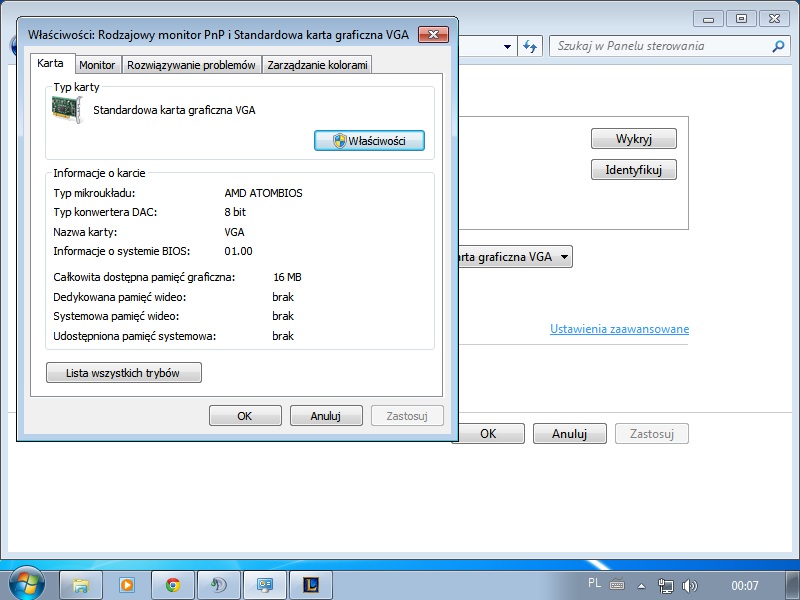

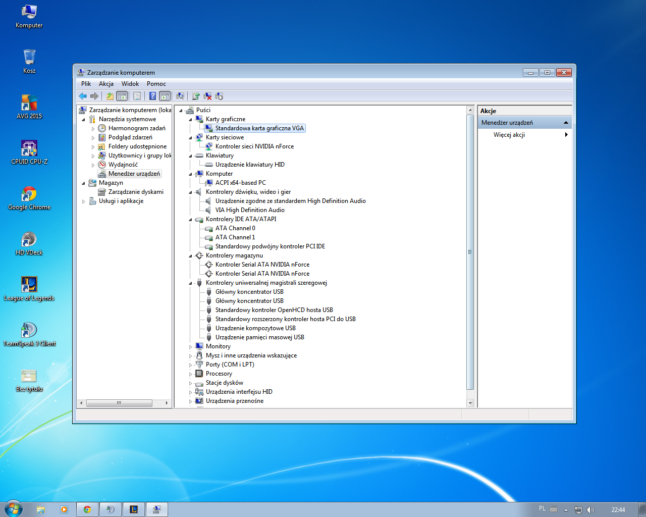

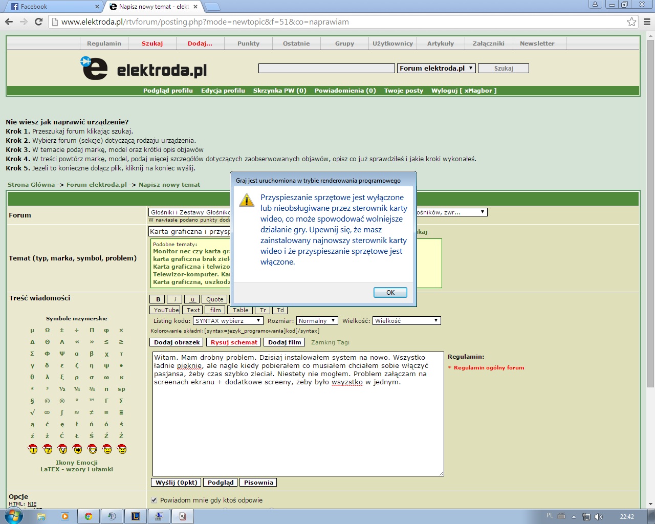

    Witam. Mam drobny problem. Dzisiaj instalowałem system na nowo. Wszystko ładnie pieknie, ale nagle kiedy pobierałem co musiałem chciałem sobie włączyć pasjansa, żeby czas szybko zleciał. Niestety nie mogłem. Problem załączam na screenach ekranu + dodatkowe screeny, żeby było wszystko w jednym. Karta graficzna nie obsługuje przyspieszenia sprzętowego po reinstalacji systemu
    Nie mam pojęcia co może być przyczyną.

    "Upewnij się, że masz zainstalowany najnowszy sterownik karty..."
    Upewniłeś się?
    standardowa karta graficzna - kliknąć "aktualizuj sterownik", ew. "aktualizuj oprogramowanie sterownika".

    Sprawdź czy przyśpieszenie sprzętowe jest włączone w ustawieniach zaawansowanych ekranu. Co to w ogóle za grafika? W menadżerze widać standardowa karta VGA, więc nie masz sterownika.

    xMagbor napisał:
    Tak, upewniałem sie, gdyż w menadżerze urządzeń jak patrzę w szczegóły karty, to pokazuje mi się że karta jest zaktualizowana... a wiem że instalowałem sterowniki
    Przecież menedżer urządzeń wyraźnie pokazuje że nie ma zainstalowanych żadnych sterowników.

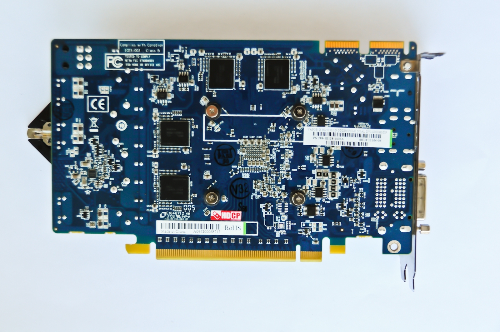

    Na PCB nie ma żadnej naklejki z kodem kreskowym? Coś jak tu:
    Podaj ten identyfikator lepiej.

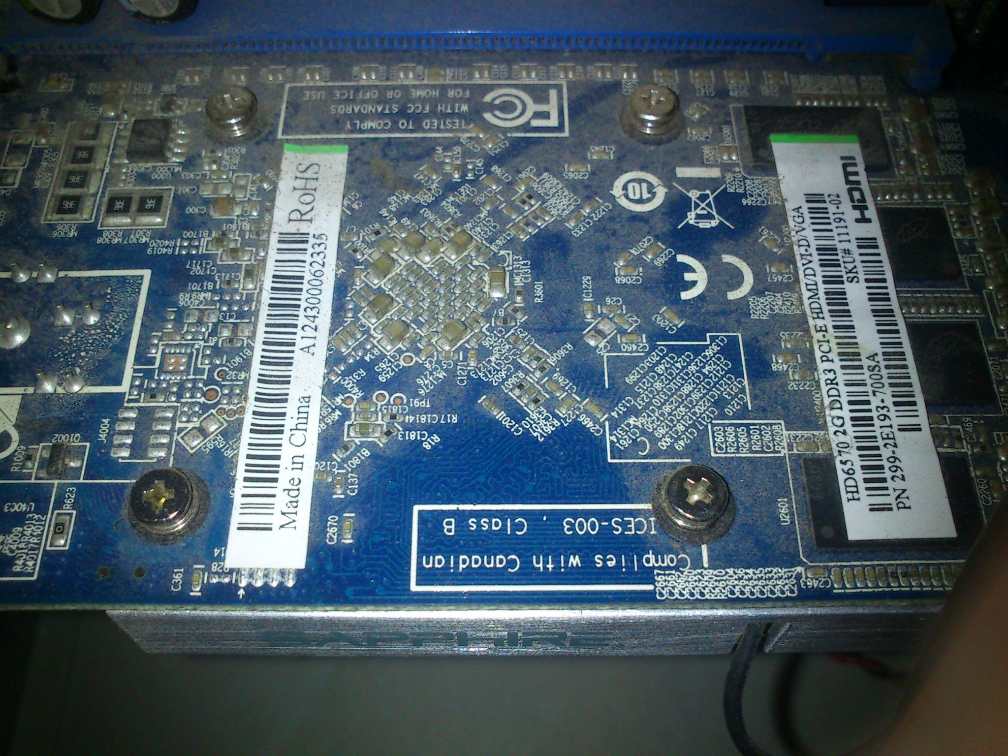

  • #11 14338392
    xMagbor
    Poziom 8  
    Posty: 25
    Ocena: 3
    (bosh ale brudna :O)
    Mam 2 kody, chyba o to Ci chodziło.

    Masz kartę ATI HD 6570 wejdź tutaj: http://support.amd.com/en-us/download
    I wybierz kartę ati tą co podałem, system operacyjny i pobierz sterowniki i zainstaluj i będzie grało
