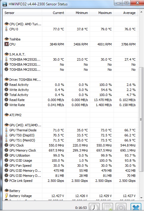

    Pojawił się problem w moim laptopie (model jak w tytule), a mianowicie podczas pracy nagle robi sie czarny ekran, bez zadnych napisów i nic nie można zrobić, jedynie pomaga reset.
    Nie dzieje sie to w określonych odstępach czasu. Po prostu różnie to bywa - raz chodzi cały dzień bez tego błędu, a drugi dzień zdarzy sie to nawet 2 razy.
    Czyżby jakiś problem sprzętowy ? Jak zdiagnozować?
    Obciążyłem procesor i grafikę, włączając: Prime95, Video Card Stability i film w HD 1080p. Temperatury po 15min testu HWiNFO.
    Tragicznie duże chyba nie są ?
    • Toshiba Satellite A500D-10J - Zawiesza się, czarny obraz hwinfo.jpg (150.25 KB) Musisz być zalogowany, aby pobrać ten załącznik.

    Prawdopodobnie zaczynają się problemy z grafiką lecz wymaga to szczegółowych testów w warunkach serwisowych.
    Konserwacja układu chłodzenia też wskazana.

    Ten model Toshiba Satellite A500D-10J
    procesor AMD z serii Turion X2 ,Ultra ZM-84 2,3GHz
    GPU to w tym modelu ATI Mobility Radeon HD 4650
    Temperatury masz raczej na tym poziomie , jak ma mieć ten typ Link
    To z forum Link_ platforma (Twoje kol.wojtas91 ?)
    Raczej bez podstawowych pomiarów , diagnostyki trudno wyrokować.
    USZKODZENIA LOSOWE.
    _____
    Spróbuj od instalacji na nowo (recovery ) systemu. (jaki tam masz )
    Zobacz co masz w dispatcher > jakieś zółte wykrzykniki?
    Dla mnie prędzej z software??

    Tam podałem temp bez obciążenia.
    W październiku robiłem formata. Dispatcher - masz na mysli menedżer urządzeń ?
