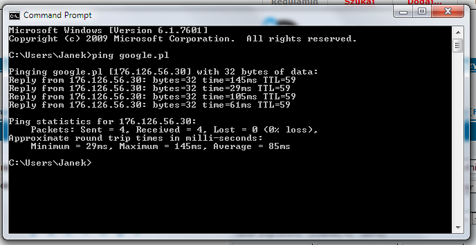

    Witam!
    Nie wiem co jest przyczyną, ale raz na jakiś czas ping podskakuje mi do około 200, utrzymuje się na tym poziomie, i spada z powrotem do 70-80.
    Towarzyszy temu (nie zawsze) spadek FPS z około 140 do 50.
    Dla wielu niezauważalna różnica, ale w grze, w której liczy się szybka reakcja (Counter-Strike: Global Offensive) jest to ogromny problem.
    Dodaję raport z FRST.
    Jeśli powodem nie jest wirus, to co może nim być?

    Powodem okazała się niska jakość łącza internetowego.
    Co mogę jeszcze zrobić, aby obniżyć ping?
    Zmniejszałem już ograniczenie przepustowości internetu w gpedit.msc, a także grzebałem w ustawieniach routera - bezskutecznie wyłączałem zapory wbudowane w router (TP-LINK WR-740N), ochronę przed DoS itp.
    Zleciłem wykonanie polecenia ping przez funkcję diagnostyki w routerze, i wyszło na to, że pingi nawet tam sięgają 200.
    Dodam, że problemy zaczynają sie o około 17:00.
    Czy pomoże kontakt z dostawcą internetu (NetCity Kielce)?

    Wpisałem to 'rate 250000', jednak po jakimś czasie się ono zmienia na domyślne.
    Ping aktualnie 16:10 waha się od 80 do 120.
    A hasło zmienię (mam fabryczne) nawet dzisiaj.
    Czy polecacie wyłączyć firewall w routerze a także zabezpieczenie przed DoS?
    W końcu w razie ataku DoS mogę zgłosić to do operatora NetCity.
    Co mogę jeszcze zrobić aby zmniejszyć ten śmieciowy ping?
    Screen z polecenia TRACEROUTE dla Google.

    O dziwo ping się uspokoił.
    17:04, 21 stycznia 2015
    Spadki ping i FPS - Komputer pracuje coraz wolniej [FRST]
    Zauważyłem pewną rzecz.
    Kiedy domownicy wchodzą do domu, ping wzrasta do około 100-200 z 60.
    Na razie jest ok, ustawiłem kontrolę przepustowości QoS na minimalne dla mojego PC wartości.

    Ping jest na razie stabilny 60-120(. Nie zamykam tematu.

    pc majster napisał:
    Proponuję poprosić dostawcę o solidne Zabezpieczenie wifi, możesz mieć na lini napalonego hotspociarza hakerka który ściąga gigabajty torentów i ogląda nie powiem co :p miałem taki problem, poprosiłem dostawcę a on znalazł gościa po ip i zapukał do jego drzwi :D
    Nie wiem czy ty to humorystycznie piszesz czy w pełni świadomie i wierzysz w to co napisałeś.
    Nie wiem gdzie ty nasłuchałeś się, że haker to osoba pobierająca filmy porno z internetu - być może z wypowiedzi ś.p. J.Kaczyńskiego.
    http://deser.pl/deser/1,83454,5014369.html
    Piszesz, że "poprosić dostawcę o solidne Zabezpieczenie wifi" - od kiedy to dostawca dodatkowo zabezpiecza i martwi się w ogóle o bezpieczeństwo końcowego użytkownika?
    Dalej:
    "napalonego hotspociarza hakerka który ściąga gigabajty torentów i ogląda nie powiem co :p miałem taki problem, poprosiłem dostawcę a on znalazł gościa po ip i zapukał do jego drzwi"
    ty chyba na prawdę sobie jaja robisz w dodatku nie do końca rozumiesz o czym piszesz. Jeżeli ktoś "napalony hotspociarz haker" w ogóle włamał się do twojego rzekomego accesspointa i za jego pomocą korzysta z twojego internetu (routera) to nie wiem czy znajesz sobię sprawę zakłamany idioto [*], ale jego zewnętrzny adres IP jest taki sam jak zewnętrzny adres twojego routera. A więc adres IP który ISP (Internet Service Provider) jest w stanie ustalić to twój adres IP. Jest on też również (czasami) w stanie ustalić adres wewnętrzy który łączył się do accesspointa. Ale możliwe to jest tylko wtedy jeżeli accesspoint bądź dalszy router ma włączone logowanie. Lecz nawet wtedy taka informacja dla ciebie oraz ich jest bezużyteczna. Jeżeli logowanie obejmuje rónież adres MAC kart sieciowych to również ta informacja była by dla nich bezużyteczna, dlatego, że nie wiadomo do kogo należy ten konkretny adres MAC. Powiem ci nawet więćej - przy tego typu włamaniach średnio ogarnięta osoba zmienia adres MAC celowo - czasami używając adresu MAC który celowo znajduje się w tej samej sieci LAN. Po to aby identyfikacja włamywacza była niemożliwa.
    Moja rada dla ciebie oszołomie - jeżeli na czymś się nie znasz to się nie wypowiadaj, bo nie dość że wprowadzasz kogoś w błąd, to ośmieszasz również siebie.
    [*] jest to stwierdzenie faktu, a nie celowe wyzwisko.
    pioruowski998987654321 napisał:
    Witam!
    W C:\ProgramData posiadam folder "Downloader", którego nie mogę usunąć.
    Nie grzeb w folderach systemowych ręcznie kasując pliki/foldery o których nie masz pojęcia, bo prędzej czy później na pewno skasujesz za dużo. Użyj do tego celu odpowiedniego oprogramowania czy to programy antywirusowe czy inne anty malware (adaware, adwcleaner, ATF-cleaner, ComboFix, HiJackThis, sdfix, SpyBot ...).
    W twoim przypadku pojawia się ping (dokładnie tak jak coś było pobierane lub wysyłane) ALE jednocześnie często występuje spadek FPS. Na początku skłaniałem się, że któroś urządzenie (telefony, drukarka czy inny komputer w sieci coś tam sobie pobiera/wysyła) - jednak w takim przypadku ty nie odczuwał byś spadku FPS. Potem pomyślałem - lekko uszkodzony kabel tuż przy wtyczce od modemu (rotuera czy co ty tam masz) - ja tak miałem, zauważyłem, że problem się rozwiązywał przy przestawianiu routera w inne miejsce.. a potem stwierdziłem, że to nie przez zakłócenia które rzutują na jego pracę, ale po prostu kabel. No ale... spadek FPS.. .
    Oczywiście problem może być złożony i wiele czynników wpływa w twoim przypadku na ten ping. Wydaje mi się, że powinieneś przyjrzeć się programom działającym u ciebie w tle. Np. wyłączyć całkowicie sprawdzanie i pobieranie aktualizacji do Windowsa, aktualizacji programu antywirusowego (tak tak, ten skur.. też sobie pobiera, a jak nie pobiera to sprawdza czy aktualizacja jest dostępna). Wykluczam raczej programy typu peer2peer u ciebie - bo na pewno nie jesteś tak głupi, że nastawiasz tego typu oprogramowanie a potem marudzisz. W Windows 7/8 jest również funkcja która automatycznie wyszukuje rozwiązania dla występujących problemów z aplikacjami - też ją wyłącz. W wersji angielskiej Windowsa jest to zlokalizowane w:
    Action Center -> Maintance -> Settings: "Never check for solutions (not recommended)".
    Wyłącz również automatyczne aktualizację dla Java:
    Control Panel -> Java -> Update
    Sprawdź również czy nie masz włączonych usług od Adobe czy innego tam QuickTime'a, które to robiły by automatyczne akutalizację.
    Tak samo sprawa wygląda z aktualizacjami dla przeglądarek www: chrome & FF. Wyłącz je przynajmniej w ramach testów.
    Sprawdź również czy podczas gry nie masz uruchomionych przeglądarek www - szczególnie z odpalonym youtube, który by sobie partiami doczytywał dane.
    Możesz też spróbować zainstalować oprogramowanie monitorujące pracę krarty sieciowej. W celu upewnienia się jaki proces tak na prawdę używa łącza.
    Przyjrzyj się również czy problem "z pingiem" występuje także po zamknięciu STEAM oraz Origin.
    Oczywiście w ramach testów odłącz też drukarkę oraz telewizor od sieci.

    Zrobiłem to, co mi poleciłeś, i ping utrzymuje się na poziomie:
    A no, ping nie przekracza 40 ms (:

  • #25 14629823
    foxxer672
    Posty: 952
    Pomógł: 47
    Ocena: 163
    Witam ponownie!
    Niestety, problem powrócił, objawy są takie same jak na początku.
    Na innych komputerach w sieci domowej nie ma tego problemu.
    Mam bardzo duże skoki pingu (do około 1200 ms), przez co połączenie jest zrywane.
    Przeskanowałem komputer za pomocą MBAM, znalazł tylko jeden obiekt i usunął.
    Dorzucam logi z FRST.
    • FRST.txt (40 KB) Musisz być zalogowany, aby pobrać ten załącznik.
    • Addition.txt (24.33 KB) Musisz być zalogowany, aby pobrać ten załącznik.
  • #26 14635371
    foxxer672
    Posty: 952
    Pomógł: 47
    Ocena: 163
    Powodem od początku był zepsuty adapter WiFi 8level, który zrywał połączenie i przegrzewał się. Po tymczasowym podłączeniu kablem ping spadł do 40-50.
    Kupuję nowy adapter WiFi - TP-Link WN822N.
