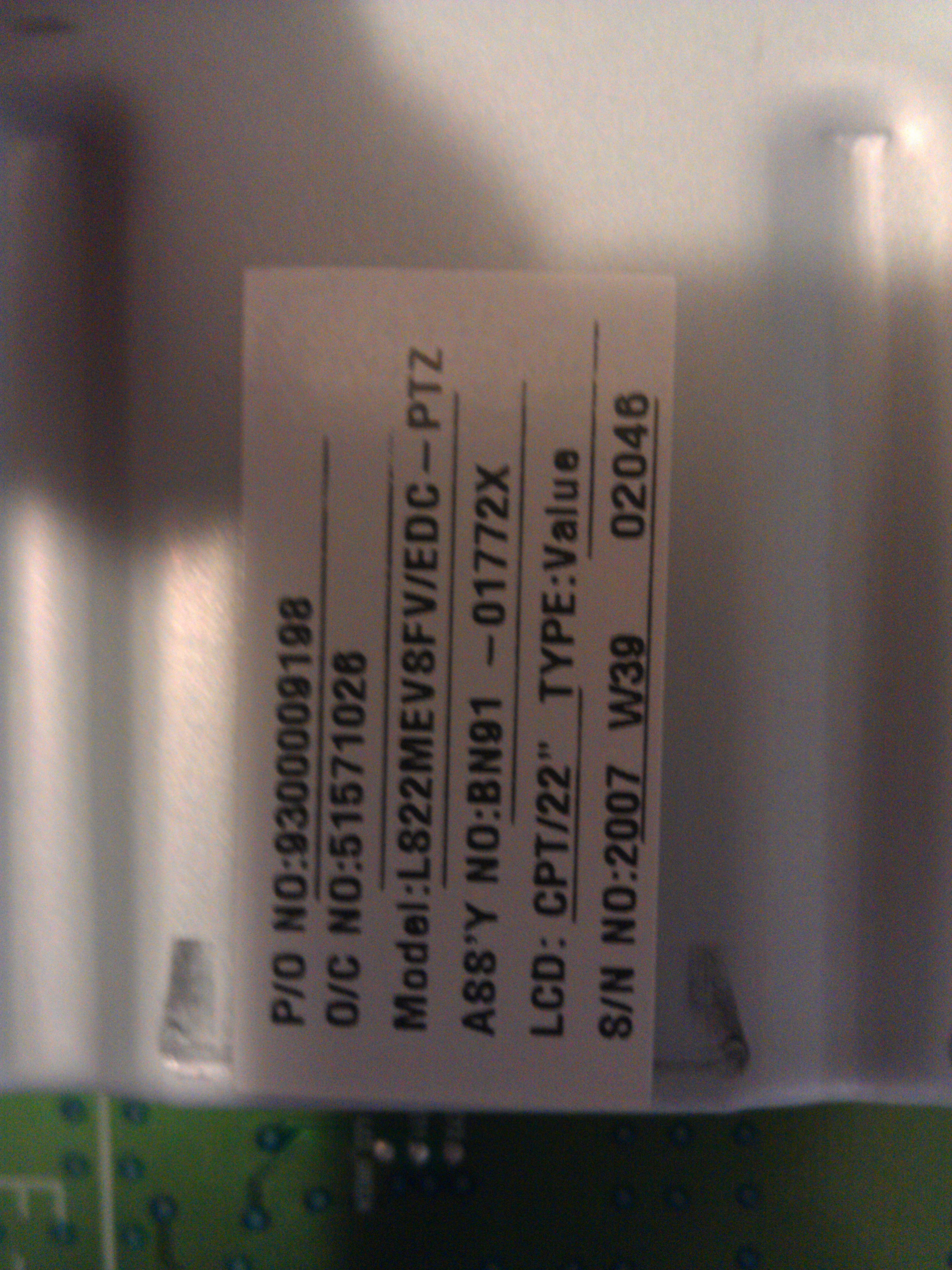

  • #7 14353762
    dkiero
    Posty: 6
    Szukałem matrycy po modelu monitora, na nic nie trafiłem.
    Który z tych to model matrycy?
    Samsung SyncMaster 223BW - Miganie, wyświetlanie białych pasów itp.
  • #9 14715261
    dkiero
    Posty: 6
    Przepraszam, że dopiero teraz. Oto zdjęcie naklejki umieszczonej wewnątrz monitora.
