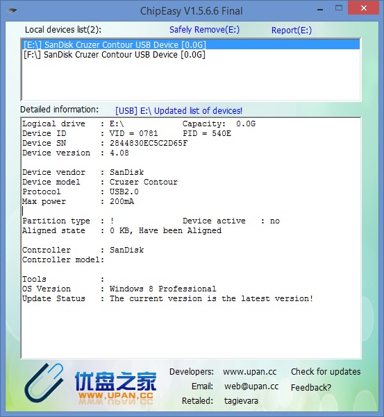

    Zobacz jeszcze co wyświetli ChipEasy.
  • #8 14352820
    mbo
    Posty: 19691
    Pomógł: 2333
    Ocena: 845

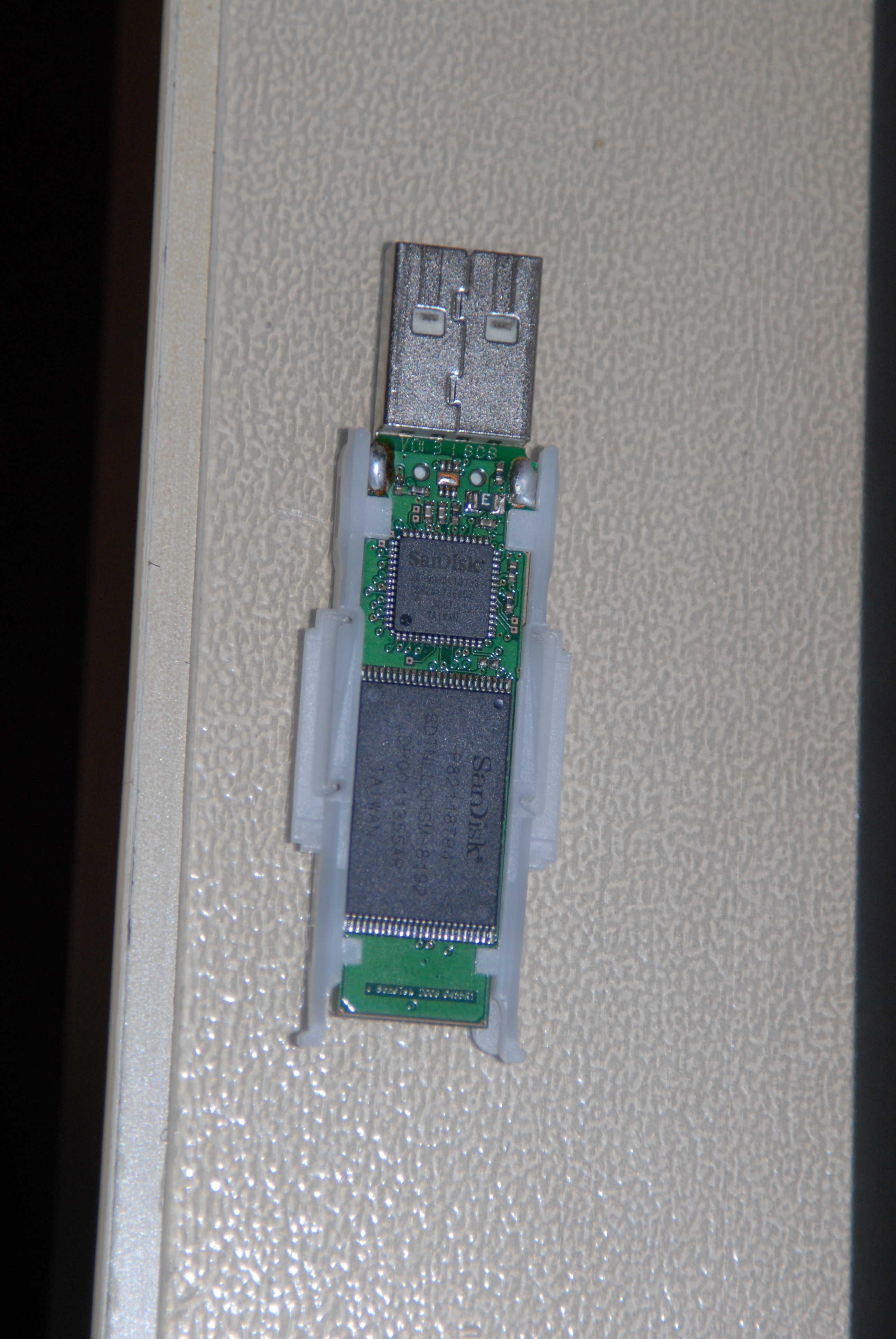

    Tak samo nic nie ma na temat kontrolera - nie wiadomo jakiego programu narzędziowego użyć.
    Jest jeszcze usbflashinfo.
    Jeśli i tam nic nie będzie to pozostanie się otworzyć pendrive i odczytać symbol kontrolera z kości.
  • #9 14357402
    dezerter_sdz
    Posty: 43
    Ocena: 5
    Sandisk Cruzer Contour 8GB - Uszkodzony, jakby tracił zasilanie
    Tak wygląda w środku, może coś się odczyta, bo na żywo też za bardzo nic nie widać
