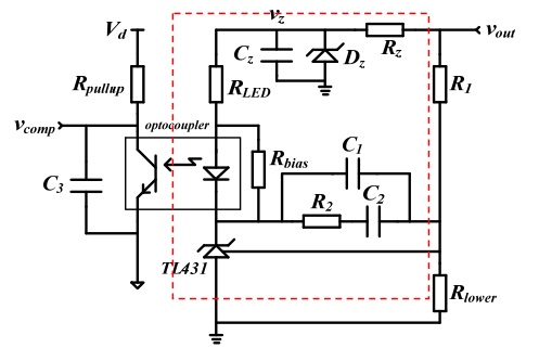

    Znalazłem na stronie producenta plik UCC28600eval http://www.ti.com/lit/ug/sluu256a/sluu256a.pdf jest tam gotowy układ zasilacza 120W 19.4V. Wpadłem na pomysł aby go zaadaptować do moich potrzeb:
    Filtr PFC został by bez zmian, tak samo jak strona pierwotna przetwornicy, zmienił bym jedynie przekładnie transformatora z 6:1 na 2:1 co dało by 50V po stronie wtórnej, z tym ze uzwojenie AUX zostało by bez zmian czyli 6:1.
    Ti zamieścił na swojej stronie również PDF http://www.ti.com/lit/pdf/slua671 który służy do obliczenia elementów sprzężenia zwrotnego na przykładzie tego zasilacza i jest tam sporo obliczeń które chciał bym przeskoczyć i zmienić tylko 2 elementy tego układu:
    Projekt przetwornicy flyback 100W do zasilania LED - wybór układu sterującego
    R1 który jest dzielnikiem napięcia i Rz który chyba ogranicza prąd na diodzie zenera Dz która stabilizuje napięcie Vz. Czy jest to dobry pomysł? Czy muszę obliczać wszystkie elementy od samego początku?

    Lepiej policz układ tak jak w pdf-ie SLUA671. Warto zrobić to w arkuszu kalkulacyjnym, wówczas przyda się do ewentualnych innych wersji zasilacza.
    Ta dioda zenera to raczej zabezpieczenie w przypadku gdy z jakiegos powodu dzielik napiecia bedzie zwarty / otwary. Caly ten uklad jest czescia sprzezenia zwrotnego regulujacego napiecie po "drugiej stronie" twojego Flybacka, TL431 to napiecie referencyjne dajace punkt odniesienia. Calosc bedzie dzialac jako zrodlo napiecia wiec do sterowania diodami potrzebujesz jeszcze jakiegos zrodla pradu.
