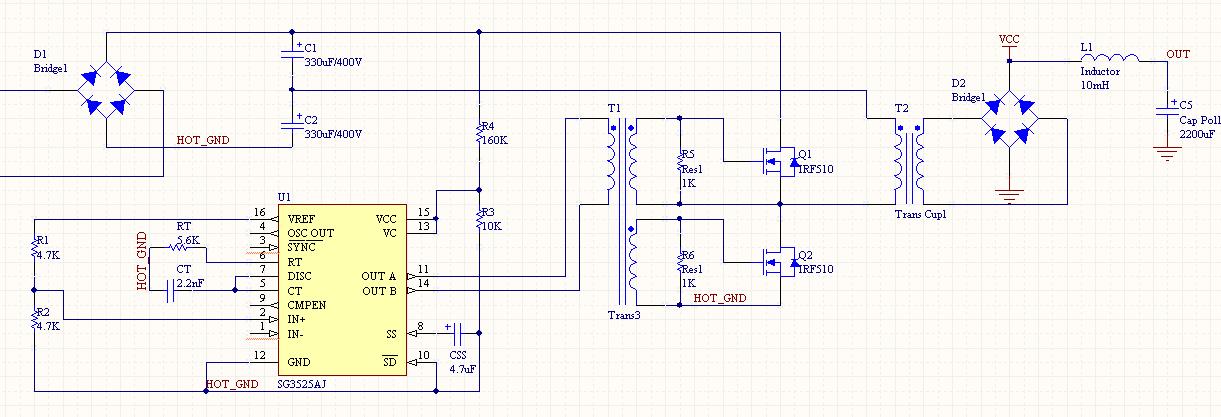

    1. Half bridge.
    2. 230V +/- 10% * sqrt(2)
    3. OK
    4. Co to znaczy "z tego trafa"? I dlaczego akurat z tego? Jeśli nie jest to standardowy rdzeń, to trzeba będzie długo liczyć, żeby do czegoś sensownego dojść.
    5. Dla półmostka - TL494 czy SG3625 nie ma większego znaczenia. Zaletą TL494 są dwa wzmacniacze błędu mogące pracować blisko zera. Zaletą SG3535 jest możliwość bezpośredniego sterowania MOSFETami ale tylko w przypadku push-pull z odczepem.
    Wzmocnienie nie ma nic wspólnego z wypełnieniem. Wypełnieniem steruje komparator na podstawie sygnału ze wzmacniacz błędu i tzw. rampy z generatora (w przypadku układów napięciowych) lub czujnika prądu (w przypadku układów prądowych).

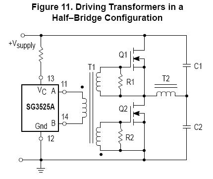

    Trafo posiadam typowe z zasilacza ATX200 Watt postaram się dziś dorzucić jego fotkę. Ok... trochę nad tym pomyślałem - w konfiguracji push-pulli zmiana wypełnienia nie zmienia Vout ani Pout. O ile coś mi sie nie pomerdało... Tą konfigurację którą chciałbym zbudować jest na obrazku poniżej :
    Jak zbudować przetwornicę Fly-back na UC3842 z rdzeniem ATX 200W?
    Trafo zaznaczone na schemacie jako T2 tak jak napisałem postaram się dziś sfotografować i wrzucę do postu razem z wymiarami, a pisze na nim XZYEI-28C 0203
    Trafo T1 też możnaby wykorzystać z zasilacza komputerowego tylko to mniejsze pisze na nim XZYEE-16C 0301 i tą samą funkcję pełni w zasilaczu komputerowym.
    Później dorzucę pierwszy schemat to może kolega pomoże mi policzyć niektóre rzeczy
    Oczywiście brakuje układziku do sprawdzania napięcia na wyjściu planuję z TL431 i transoptorem jakimś CNY*, tylko nie wiem jak to policzyć. Uzwojenie pierwotne transformatora powinno być połączone || z rezystorem i kondensatorem w szeregu.
    MOS-y są narazie te bo innych w protelu nie miałem i nie ma na schemacie tego zabezpieczenia dla nich...
    Ten drugi mostek jest oczywiście szybki ale szybkiego w protelu też nie było...
    Filtr na wyjściu nie jest policzony oraz te oporniki w bramkach MOS też nie...
    Więc jest jeszcze co poprawiać...
