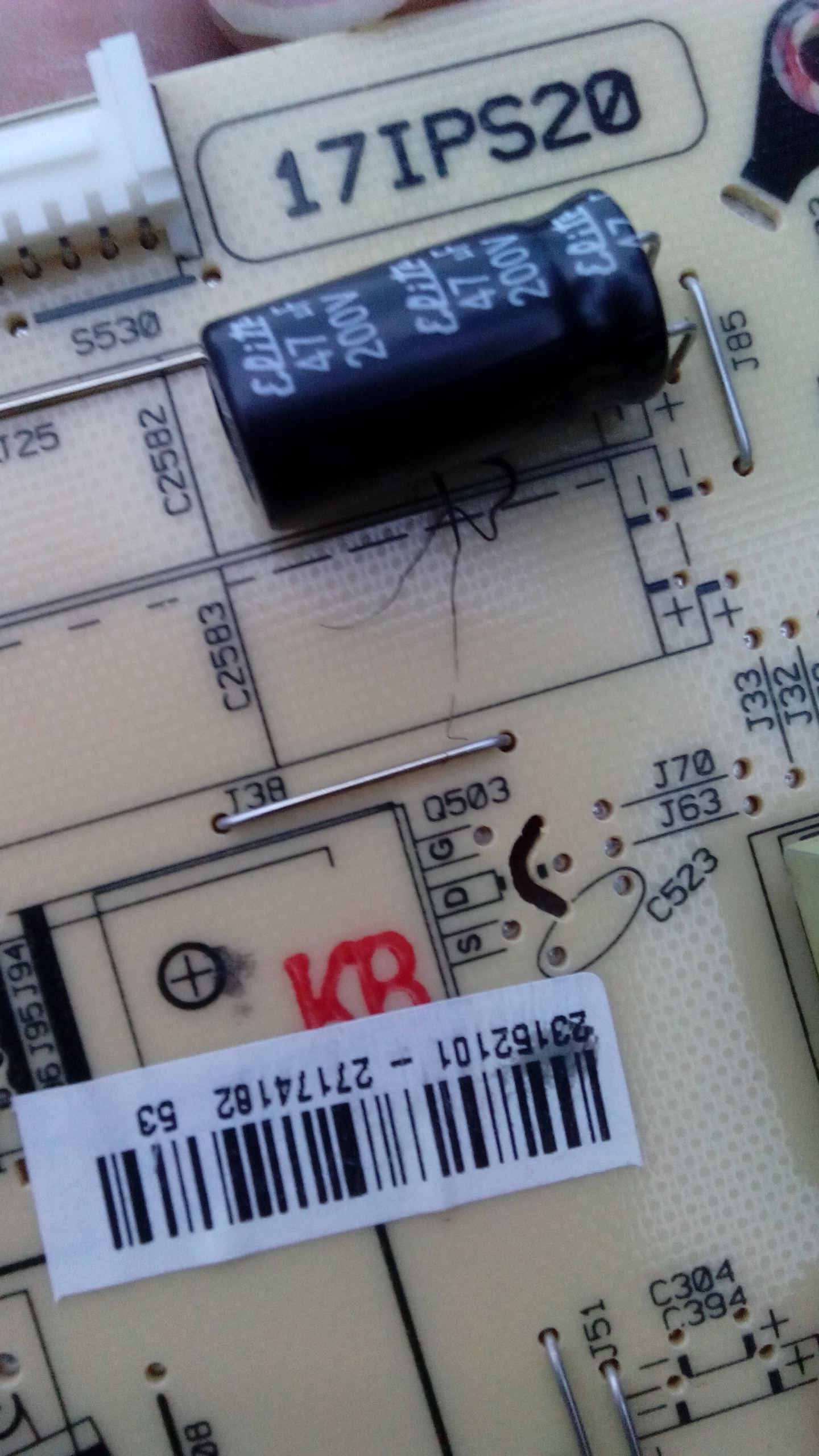

LED funai 40fdi7514/10 - zidentyfikować układ U300
isakov_andrei 20 Sty 2015 22:07 12657 14
  • #1 14352068
    isakov_andrei
    Posty: 2
    LED funai 40fdi7514/10 - zidentyfikować układ U300 LED funai 40fdi7514/10 - zidentyfikować układ U300 LED funai 40fdi7514/10 - zidentyfikować układ U300 LED funai 40fdi7514/10 - zidentyfikować układ U300
    17ips20 23152101-27174182 53 (23152108 tht3)
    układ spalony U300 eksplodował.
    skład: FAN7529, FAN6300A, układ U300 - ?
    Podłączenie układа na schemacie nie odpowiada faktycznej.

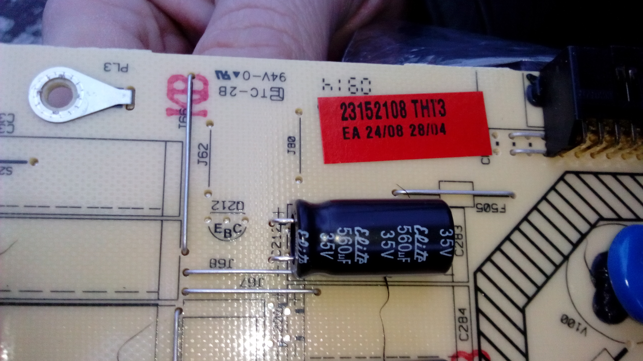

    Niewiele pomogę, mam na stole moduł zasilacza 17IPS20P z telewizorka Telefunken L185Q3C
    (main 17MB95R3), uszkodzony w nim jest układ U300 i daje się odczytać, że jest to SG6742HR
    i jego aplikacja jest zgodna z zamieszczonym powyżej schemacikiem. Jednak rozkład ścieżek na płycie jest zupełnie inny jak ten na powyższym zdjęciu z TV Funai.Do pana Isakov nie jest to taki układ. A pytanie mam do pana Liska czy wg jego info zamiast SG 6742hr mogę bez przeróbek zastosować FAN 6747(przeglądałem pdf-y i wydaje się, że mogę)

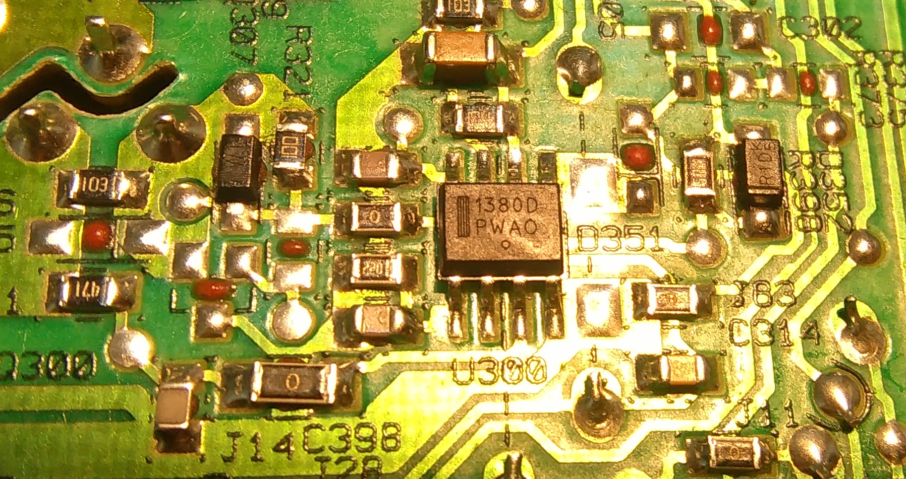

    Mam ten telewizor właśnie na stole - IC300 ma oznaczenie 1380D PWAO.
  • #9 16206265
    Andrzej Borowiec
    Posty: 550
    Pomógł: 47
    Ocena: 116
    Jest to NCP1380D. Mam na stole zasilacz Vestel 17IPS20 a w nim układ U300- NCP1380D.

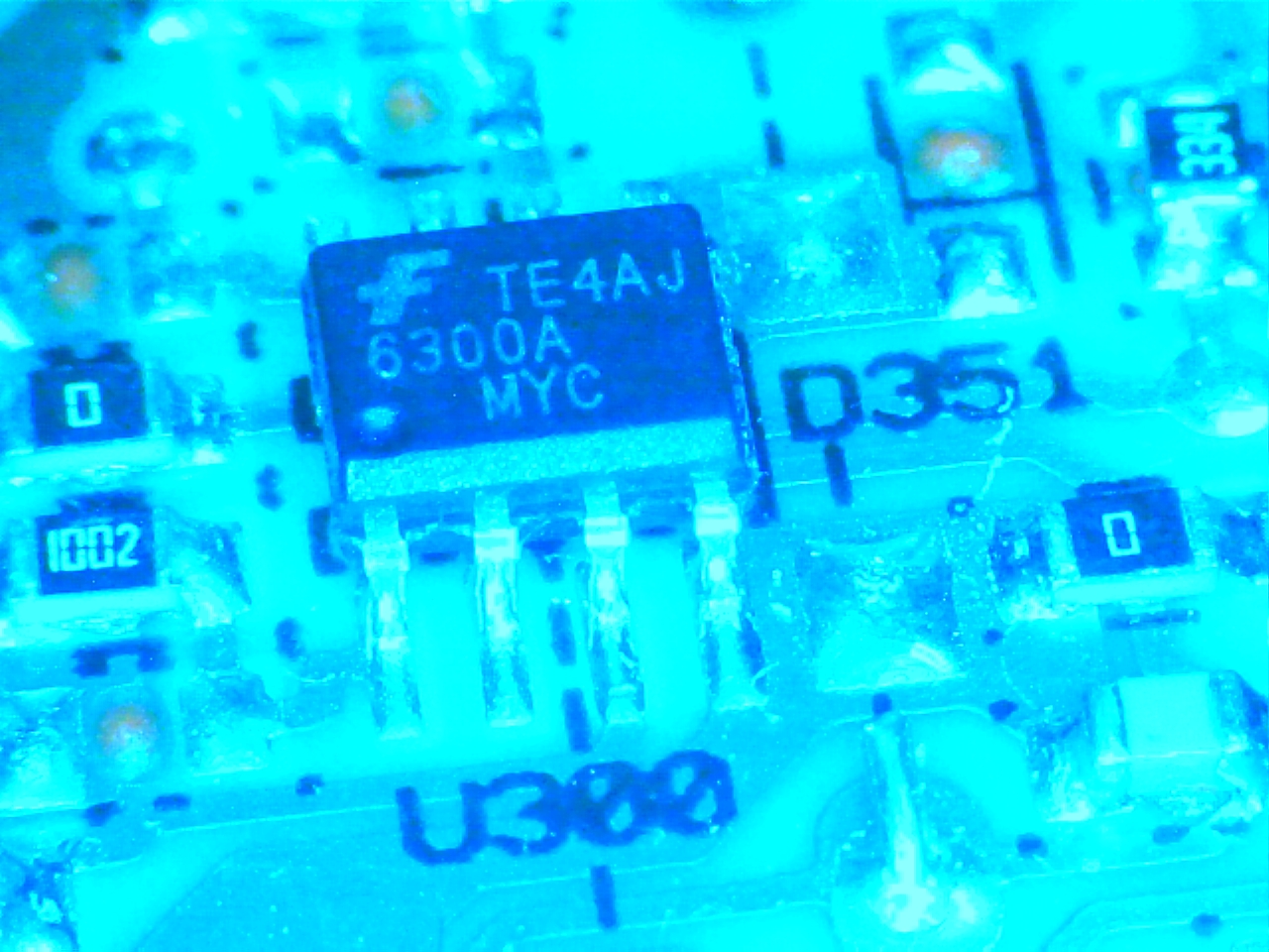

    Ocena: 1631
    A może drugi FAN6300A? to jest Vestel... 17IPS20 NIE= 17IPS20!
  • #11 16207278
    mirex
    Posty: 21794
    Pomógł: 1950
    Ocena: 1990
    A widziałeś FAN6300 z obsadzonym pinem 7?
    Pin 1 to też klasyka dla NCP1380.
    Beznadzieja łącznie ze zdjęciami. ;)
    Ale to Vestel, więc i z twojego wpisu może być kiedyś pożytek. ;) Tylko już nie zapodawaj takich maszkar na zdjęciach. :)

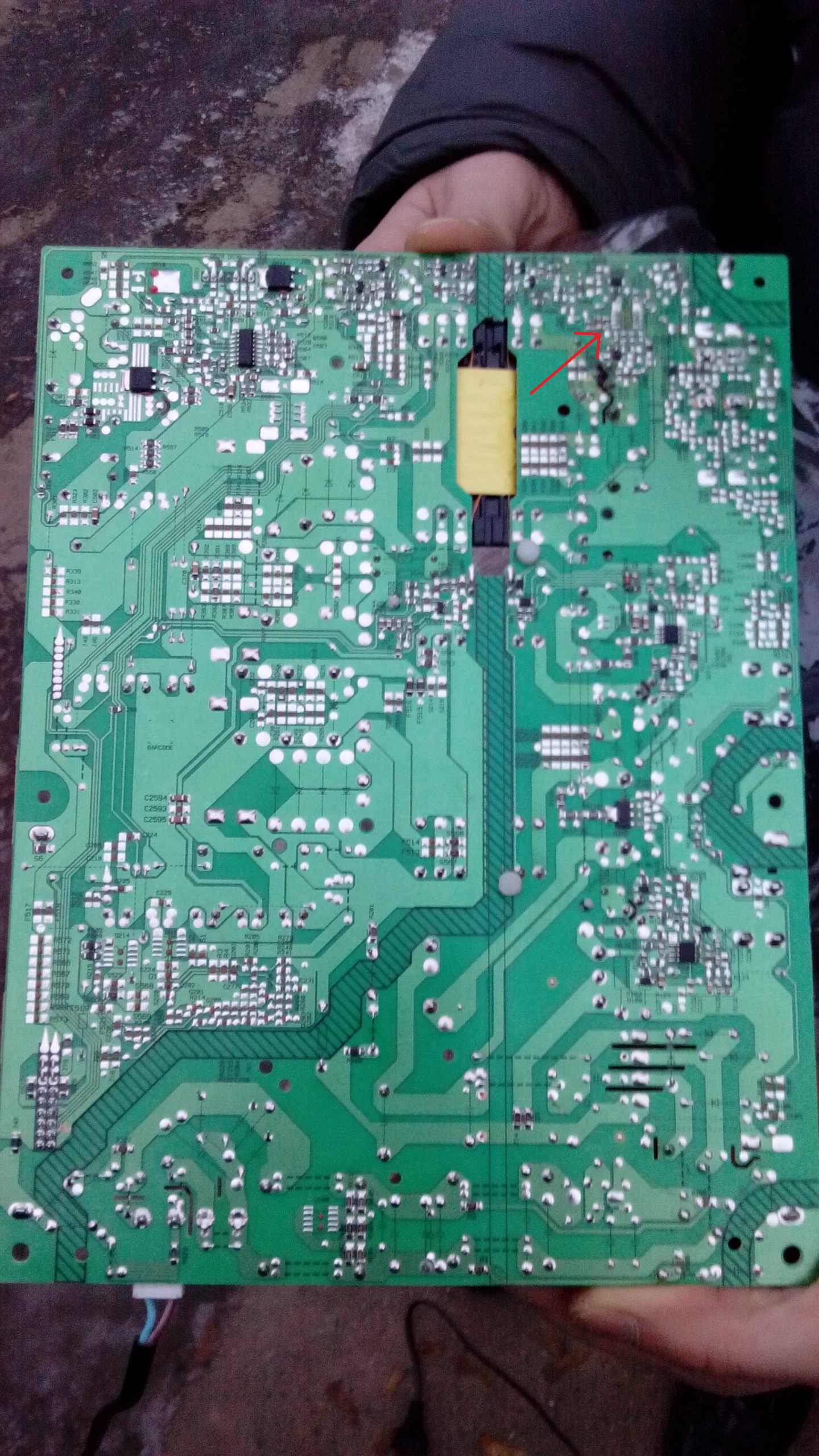

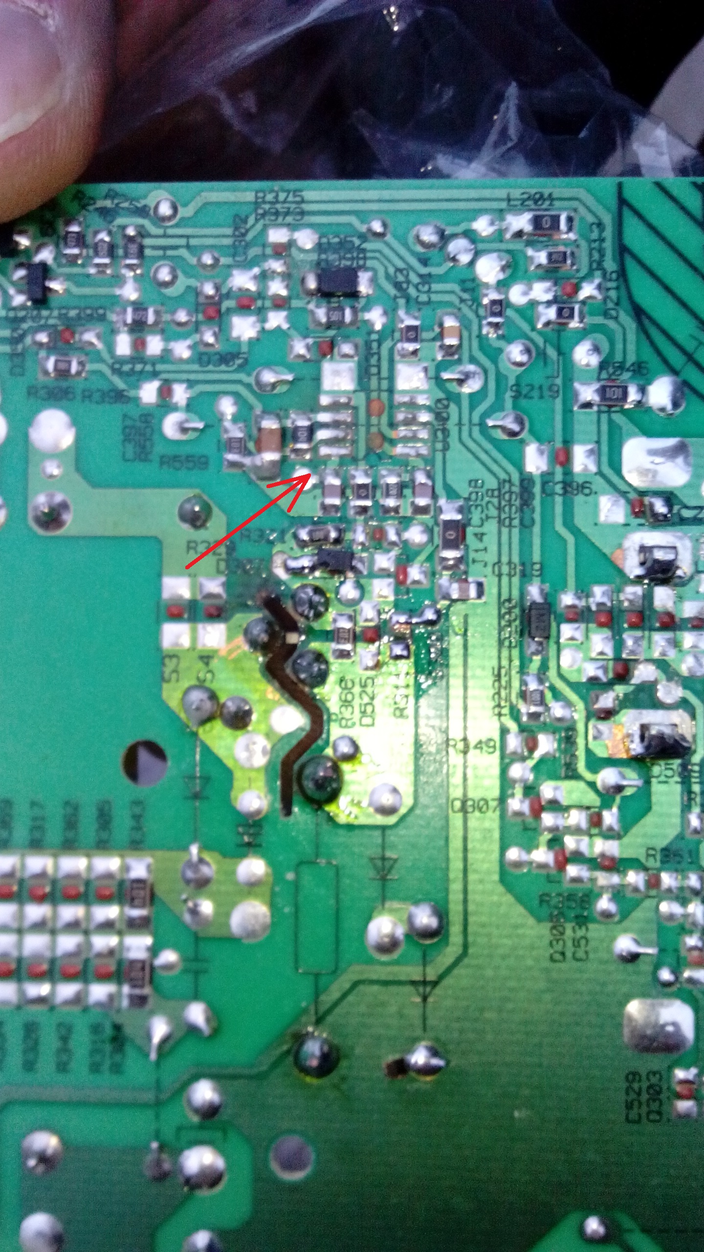

    Temat starty, ale nadal otwarty, więc postanowiłem tutaj napisać.
    Chodzi o identyfikacje rezystora smd R397 włączony w pin.1 NCP1380D.
    Na zdjęciu w poście #8 niby oznaczenie 220, czyli 22R, ale za zerem tak jakby jakaś kreseczka/jedynka ?, jeśli jedynka, to by było 2201=2,2K.
  • #13 20951916
    Telo
    Serwisant RTV
    Posty: 13187
    Pomógł: 1538
    Ocena: 2388
    zobacz może to ktoś jeszcze potwierdzi.
    • LED funai 40fdi7514/10 - zidentyfikować układ U300 1733149200_1546898057.jpeg (114.79 KB) Musisz być zalogowany, aby pobrać ten załącznik.
    • LED funai 40fdi7514/10 - zidentyfikować układ U300 post-182696-0-96139500-1497512241.jpg (224.04 KB) Musisz być zalogowany, aby pobrać ten załącznik.
  • #14 20952583
    badael
    Posty: 553
    Pomógł: 137
    Ocena: 215
    That's right.
    • LED funai 40fdi7514/10 - zidentyfikować układ U300 17IPS20_NCP1380D.JPG (1.3 MB) Musisz być zalogowany, aby pobrać ten załącznik.
  • #15 20963934
    witt69
    Posty: 1099
    Pomógł: 6
    Ocena: 92
    Znalazłem jeszcze w serwisówce od LC-32LD145 w spisie częsci do 17IPS20 potwierdzenie że R397 ma wartość 2,2K. Spis do wersji zasilacza z U300 na NCP1380D. Szkoda że schemat tam zamieszczony jest na U300-FAN6300, co też dziwne.
