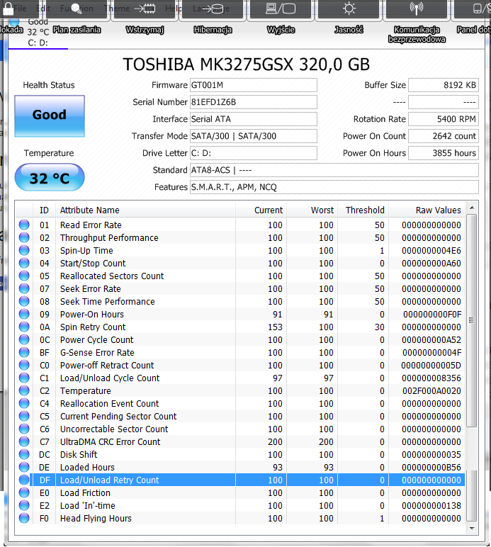

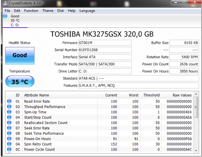

    Do tego daj screen z CDI:
    http://portableapps.com/apps/utilities/crystaldiskinfo_portable

    Ponadto proszę, byś załączył pełny ekran z CristalDiskInfo. Obecny jest niekompletny.

    A gdzie dolna czesc okna z atrybutamiz CDI?

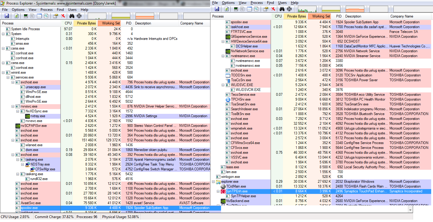

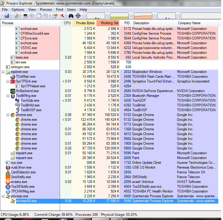

    Daj screen z Process Explorer:

    Cały zrzut:
    Windows 7 64bit - Długie uruchamianie systemu, powolne działanie

    Screen z Process Explorer:

    Wszystko wyglada ok.
