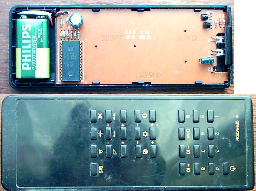

    Co do pilota to zamieszczam poniżej zdjęcie, może doradzisz mi jak wogóle nim to wykonać. A procesor sprawdze pozniej.
    • Goldstar CKT-2128B - brak zapamiętywania kanałów i ustawień kolorów pilot goldstar ckt-2128B.JPG (89.57 KB) Musisz być zalogowany, aby pobrać ten załącznik.

    DiZMar napisał:
    Co do przycisków to należy wyprowadzić z pilota najlepiej dwoma kabelkami z pin15 i pin23 scalaka i to będzie przycisk serwisowy SV.
    Tak jak pokazano na załączonym fragmencie Twojego pilota. Czerwone linie to przewody które trzeba dolutować do w/w nóżek scalaka tak jak na zdjęciu i zwierając ich końce będziesz wysyłał rozkaz przycisku serwisowego SV.
    • Goldstar CKT-2128B - brak zapamiętywania kanałów i ustawień kolorów pilot goldstar ckt-2128B z SV.jpg (20.87 KB) Musisz być zalogowany, aby pobrać ten załącznik.

    Witam, z pinami no wiem wiem z tym że nie do końca wiem który z guzików na pilocie to pamięć? <> z daszkiem u góry chyba?? bo ten B/S to zmiany systemu jest chyba, nie bardzo wiem bo koleś który mi go przyniósł sam nie wiedział . -><- ten jest od szukania recznego kanału, a ten ->|<- od strojenia automatycznego.
    Jak kupię pamięć to z nim powalcze i dam znać co z tego wyszło.

    ivorpl napisał:
    ... na pilocie to pamięć? <> z daszkiem u góry chyba?? bo ten B/S to zmiany systemu jest chyba, nie bardzo wiem bo koleś który mi go przyniósł sam nie wiedział . -><- ten jest od szukania recznego kanału, a ten ->|<- od strojenia automatycznego.
    Trochę to nie tak. Rzeczywiście ten <> z daszkiem pod głośność - obok B/S to pamięć a ten -><- + lub -(pod jaskrawością + - słoneczko) to strojenie ręczne Natomiast B/S to wybór zakresu ( I lub III lub U). W ty TV nie ma strojenia automatycznego. Przycisk ->|<- to powót do zapamiętanych parametrów głosu i obrazu czyli tzw. normalizacja.
